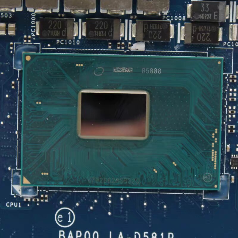

标题: 求助高清大图外星人 [打印本页]
作者: walkman0904    时间: 2020-5-25 13:13
标题: 求助高清大图外星人
拆了CPU 不小心碰到旁边 有两个电阻移到电源管理芯片旁边 见图中红圈 有的朋友帮我看下电阻哪的 或者量下阻值 万分感谢~~
作者: 724700778    时间: 2020-5-25 13:19
这个真的有点难了
作者: 中博科技    时间: 2020-5-25 13:29
你这两电阻坐的飞机吧!像是飞过来的,飞过高山,飞过大海!
作者: walkman0904    时间: 2020-5-25 13:47
中博科技 发表于 2020-5-25 13:29
你这两电阻坐的飞机吧!像是飞过来的,飞过高山,飞过大海!
我也不知道咋搞的 头疼
作者: 广州迅芯科技    时间: 2020-5-25 14:31
下U前不拍一下照片吗?
作者: y0927    时间: 2020-5-25 15:37
这个还真有难度, 一般有机器也不会拍过的图
作者: 走江湖    时间: 2020-5-25 15:46
希望能帮到你
作者: 走江湖    时间: 2020-5-25 15:47
很明显是那两个飞了
作者: walkman0904    时间: 2020-5-25 16:30
走江湖 发表于 2020-5-25 15:46
希望能帮到你
大哥别走 UZ21上方的两个电阻能方便帮我量下吗
作者: walkman0904    时间: 2020-5-25 16:35
走江湖 发表于 2020-5-25 15:46
希望能帮到你
都是1K的  不需要量了 感谢了
作者: walkman0904    时间: 2020-5-25 16:36
广州迅芯科技 发表于 2020-5-25 14:31
下U前不拍一下照片吗?
很明显 最近肾虚 手抖 以前从来没有过
作者: 走江湖    时间: 2020-5-25 18:50
walkman0904 发表于 2020-05-25 16:30
大哥别走 UZ21上方的两个电阻能方便帮我量下吗
我坐飞机都到加拿大了
作者: 简单任务    时间: 2020-5-26 09:39
走江湖 发表于 2020-5-25 18:50
我坐飞机都到加拿大了
去加拿大修电脑吗,
作者: wske    时间: 2020-5-26 12:31
不需要量了
