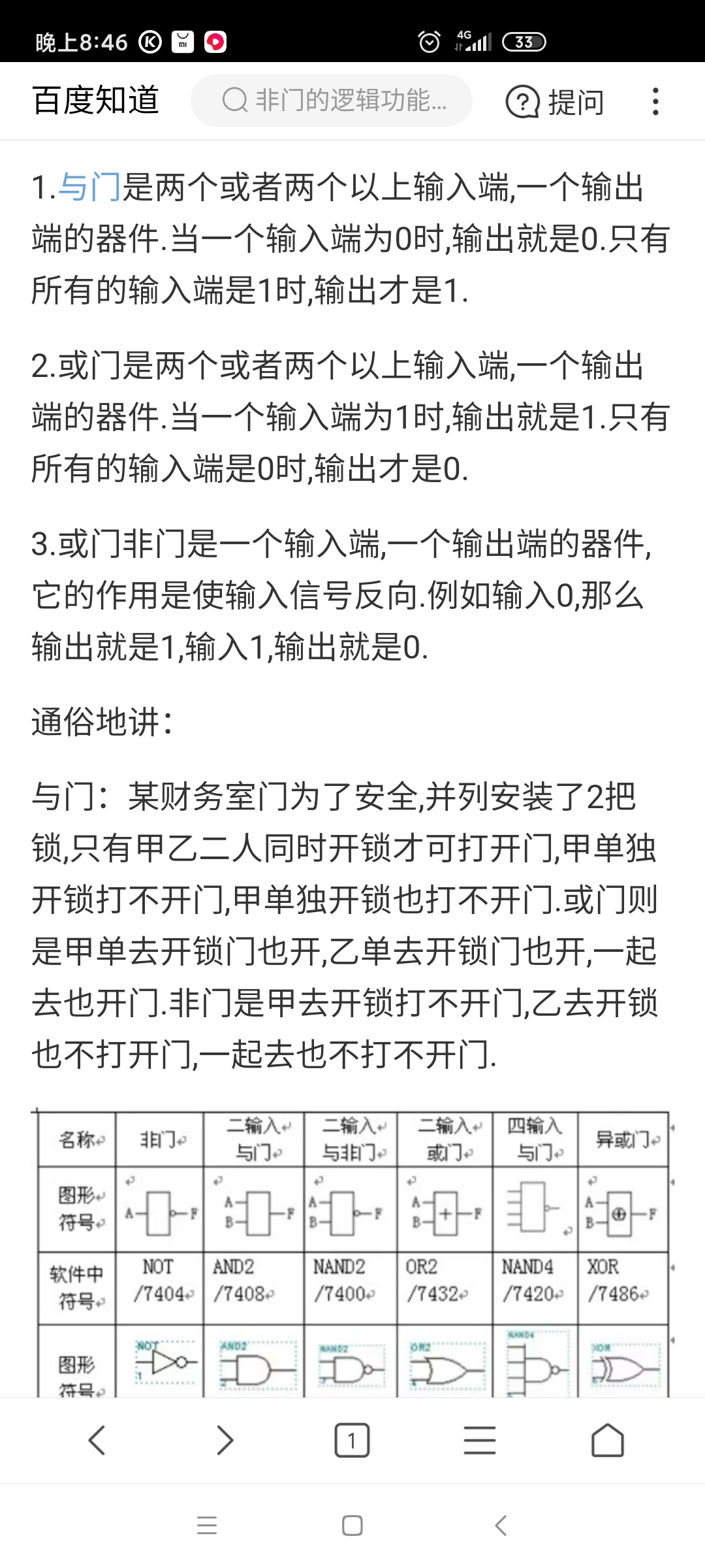

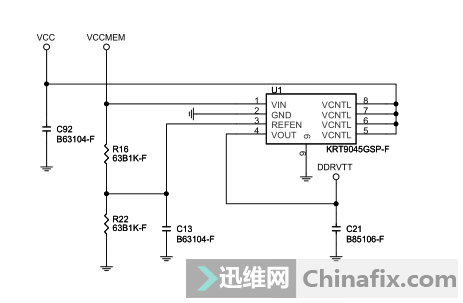

二个问题,关于pcie无复位是不是因为这个7z08第二脚?这跟线到底连到哪里呢?
第二张图是论坛里找到的,vccmem和vcntl是什么

7z08看电路结构像门IC,第二脚0.9Ⅴ以前遇到记得连至s3上。第二问题就看芯片pdf规格书

对,百度上查了丝印,是个门,但是第二脚我目前还没找到路

一个是供电输入 ,,一个是供电输出  看后级供电到哪

不科学,vccmem作输入连vin,vcc输出怎么不是接到vout上,5678能作为输出脚?

这个是二输入与门?

丝印7z08,其PDF文件
第二个问题,其芯片为RT9045,网上可查到PDF文件,
VCCMEM是内存工作电压;VCNTL提供芯片驱动电源;DDRVTT是内存的VTT,一般是内存工作电压的一半。
NC7SZ08M5X(7Z08).pdf

四个供电脚

可以看下PDF文件,其实只有一个是供电脚,其它三个是空的(NC)
