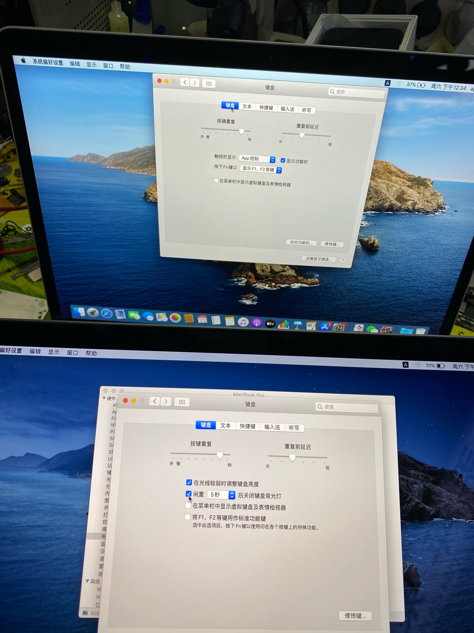

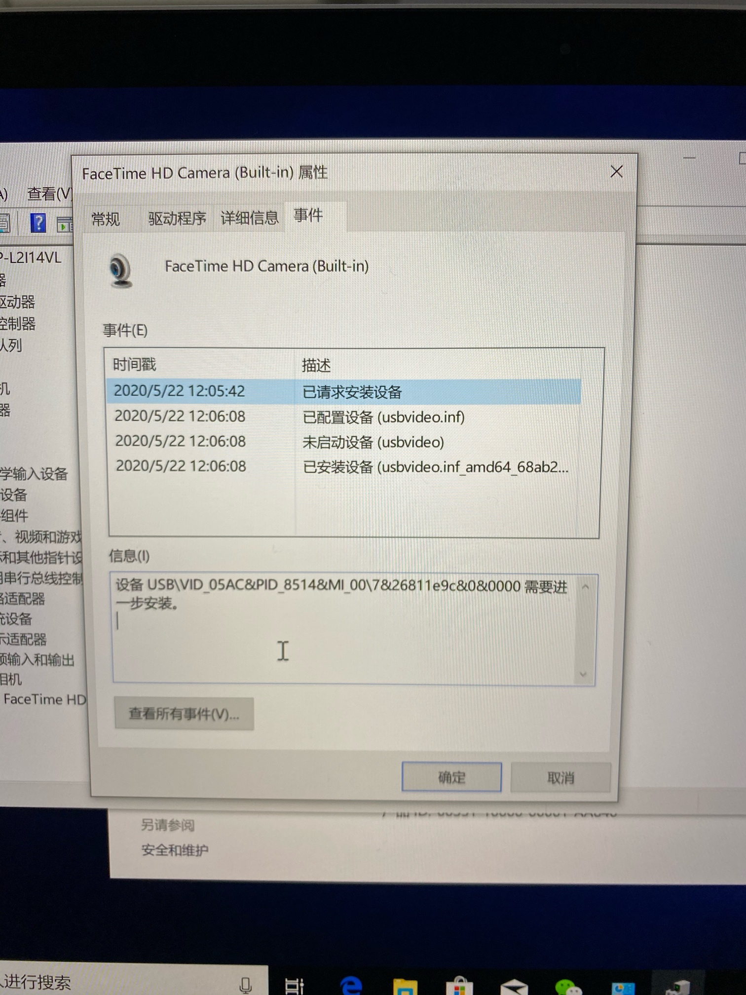

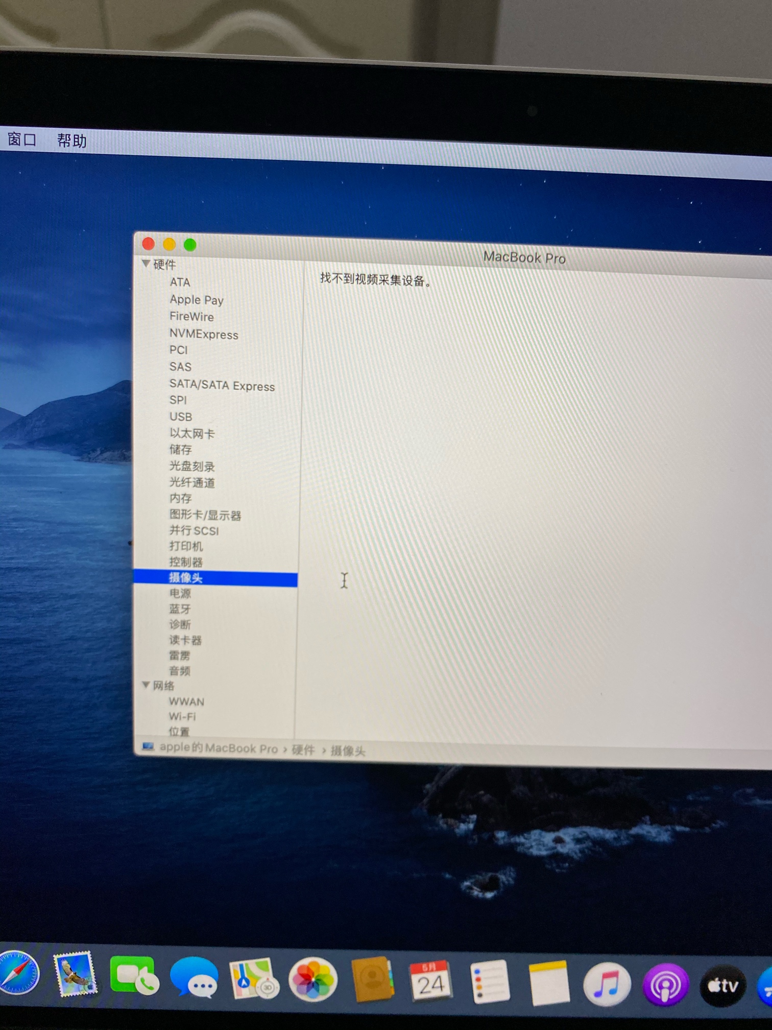

标题: MacBookpro 2019款 [打印本页]
作者: 13940299249    时间: 2020-5-24 19:54
标题: MacBookpro 2019款
更换液晶屏后摄像头无法识别键盘背光等不亮光感失灵 求指教
作者: 小贺123    时间: 2020-5-24 20:25
重做一下系统,要不摄像头坏了
作者: APPLE-TIM    时间: 2020-5-25 01:16
也有可能屏不对。
作者: 生活欺骗了你    时间: 2020-6-28 15:46
摄像头感光上面没有做好隔开背光的光线。导致摄像头一直在被背光照射着。所以才会导致键盘背光没反应。
作者: liupinganxinkej    时间: 2020-6-28 20:35
路过的,学习下
作者: jxgzwen    时间: 2020-7-1 17:19
我再也不单独换屏了, 都是上半部分整个换。稳赚
