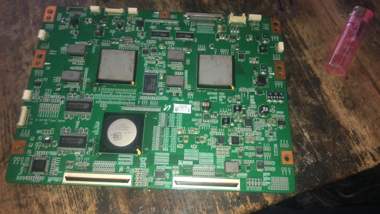

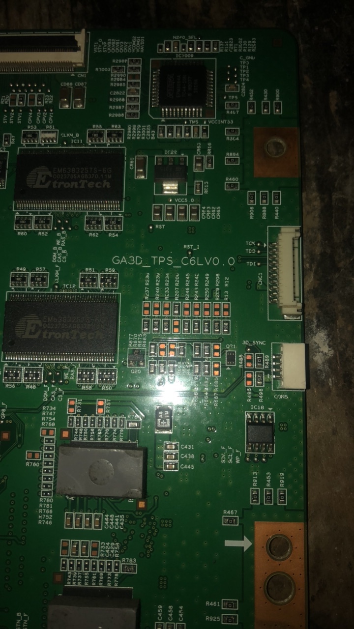

三星屏幕 开机无背光 拔掉逻辑板小排线背光可以亮 不显示,黑屏幕 ,经检测逻辑板损坏,更换逻辑板好了 希望没有维修过的 不要走弯路,一般维修会直接更换背光板,
