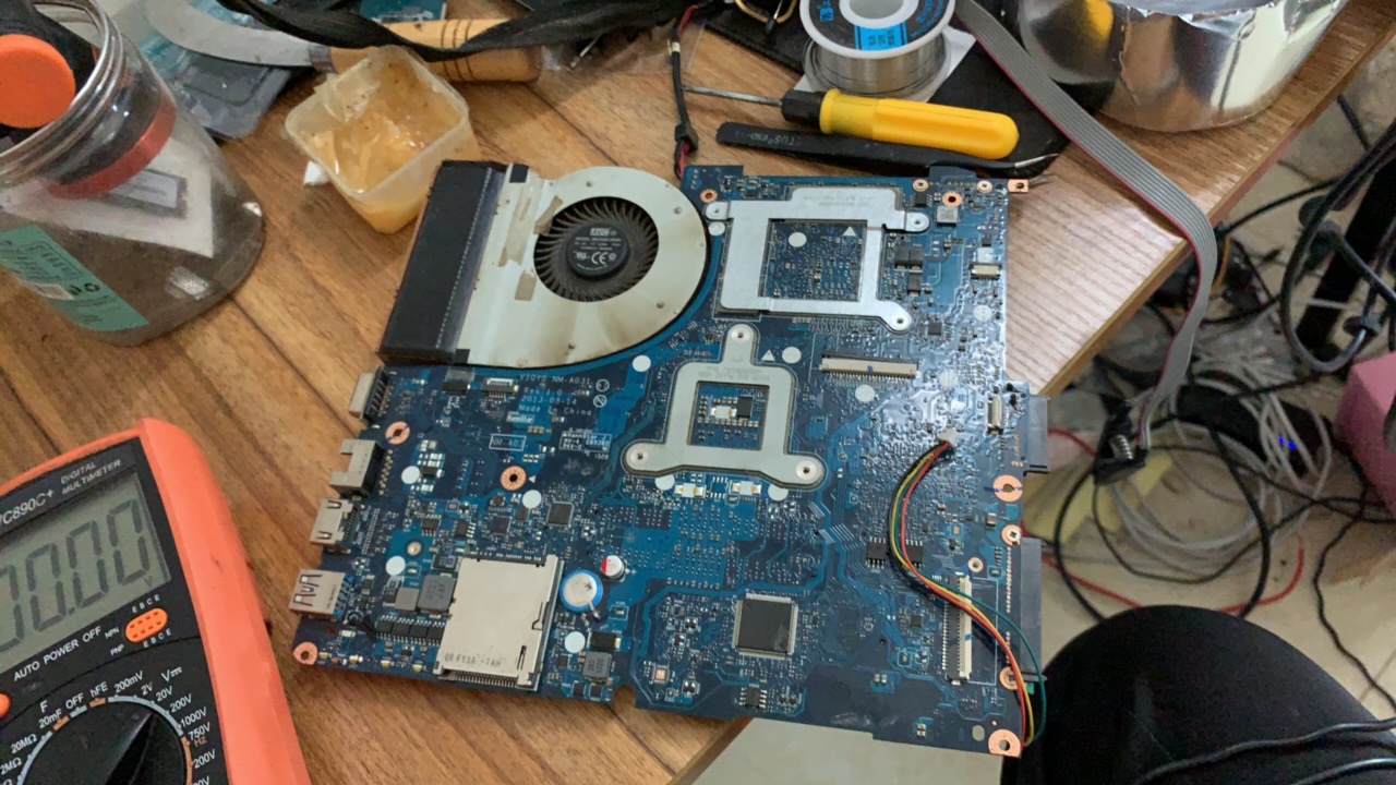

Y410p  循环跑码   刷了几个bios  现在一跑码D5就掉电   重启 没有示波器  内存槽1.35 0.67  0.675  ref  spd  两个总线3.3    1.35内存复位    这些都有   之前都是正常的板子   很久没用坏了 有啥建议吗

[video=http://appatt.chinafix.com/pic/20200524/1590288950953081229.jpg]http://appatt.chinafix.com/video/20200524/1590288950952990226.mp4[/video]
作者: jwfwe    时间: 2020-5-24 11:00
可以看看看显卡及周边
作者: 90玩世不恭    时间: 2020-5-24 11:32
jwfwe 发表于 2020-05-24 11:00
可以看看看显卡及周边
这个机器是有显存通病  但是也不影响开机的  电压我量了  核心 显存 背面小电感  也有的

作者: 恋上【妳的床】    时间: 2020-5-24 17:06
看下内存总线,应该连到一个7002的双管
作者: 90玩世不恭    时间: 2020-5-24 20:51
总线阻值和好板一样  也拔了跳过去了   还是不行
作者: lajidong    时间: 2020-5-24 22:51
换过内存条没有?

作者: 点烟菗寂寞    时间: 2020-5-26 13:03
显存,把显卡的晶振拆了看看会不会掉电

作者: 90玩世不恭    时间: 2020-5-26 21:16

作者: 90玩世不恭    时间: 2020-5-26 21:17
vistaspn1 发表于 2020-05-26 19:18
弄好了吗,是显存吗
这个机器是有显存通病  但不是这样的表现,显存出问题是独立显卡叹号 报错43代码
作者: 会员444245    时间: 2020-5-27 07:56
这个机器的通病就是屏线接口旁边的显存虚焊,可以看一下
