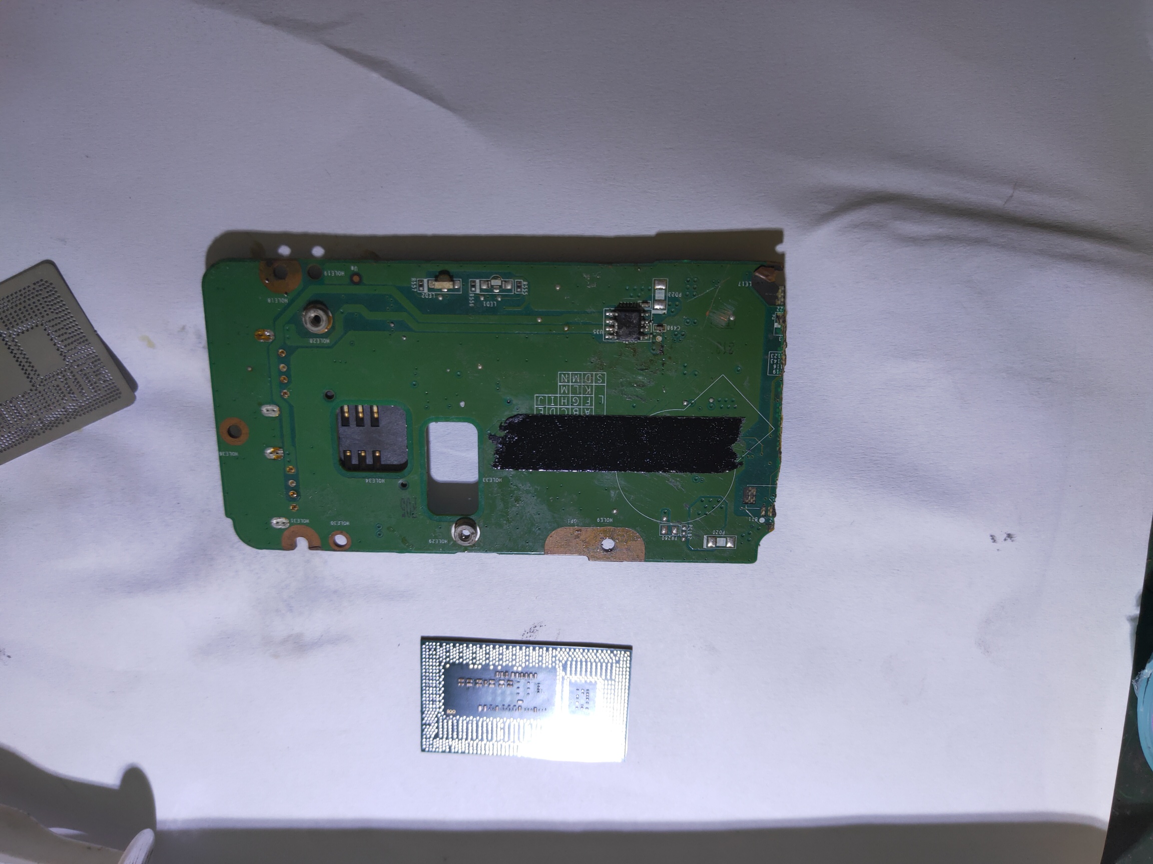

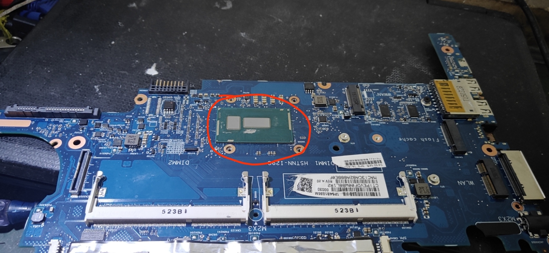

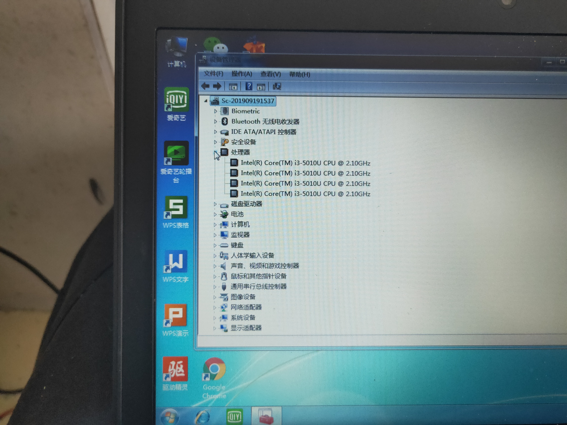

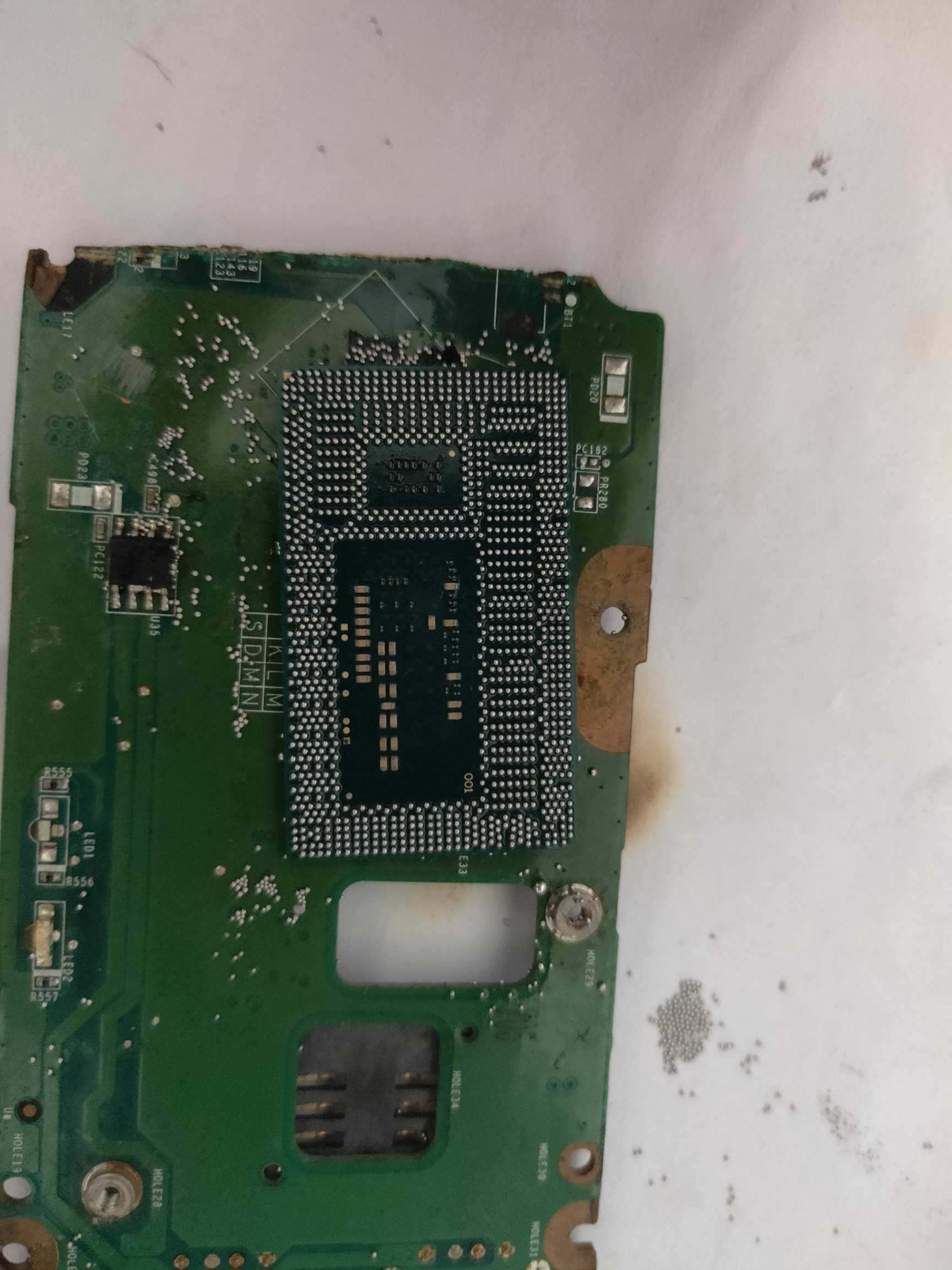

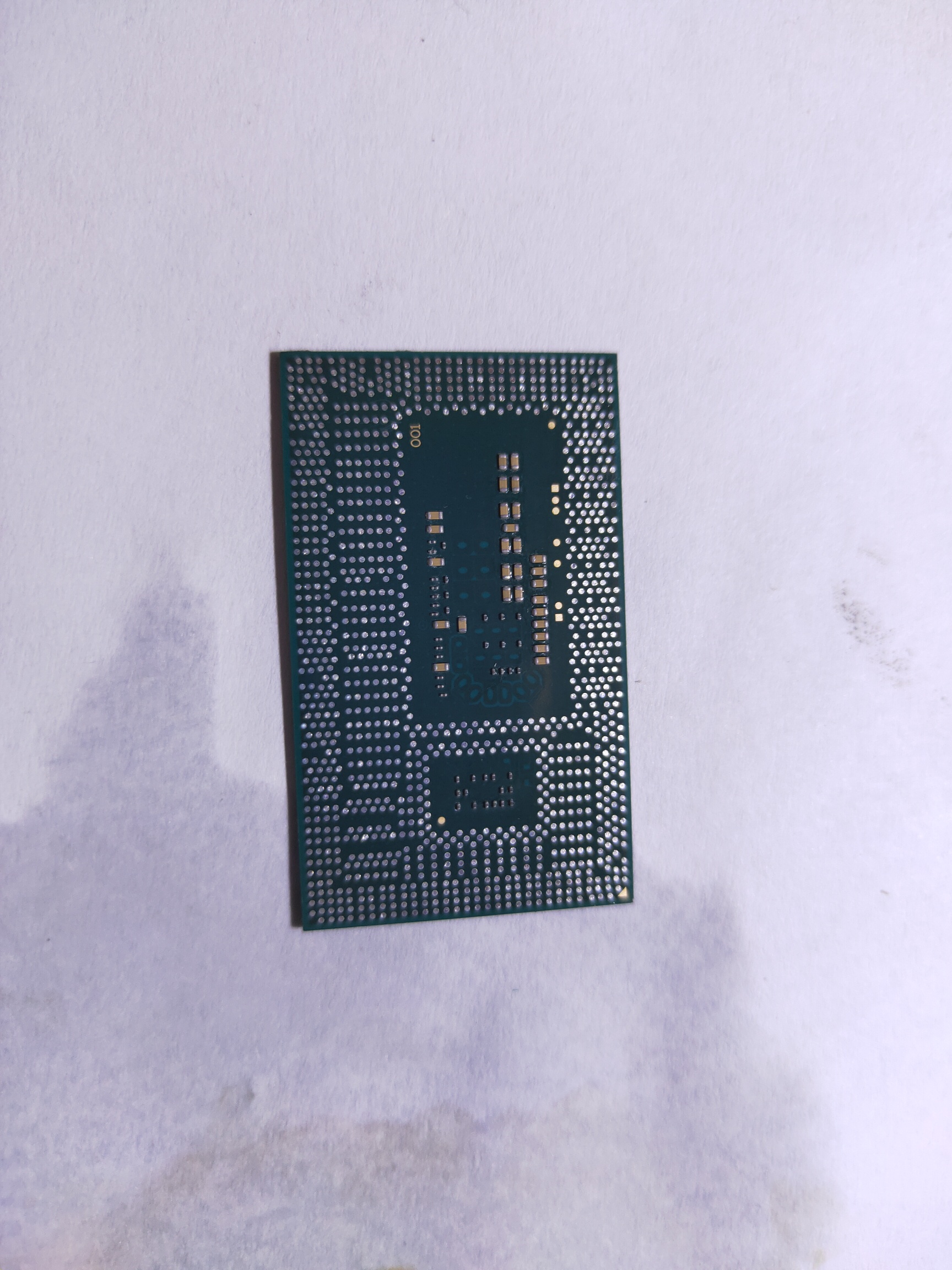

换个CPU,0.4的钢网,我用的0.45的锡珠。
效果还不错。拆机的CPU很好换,新买的CPU不用烤箱多烤一会容易变形。
