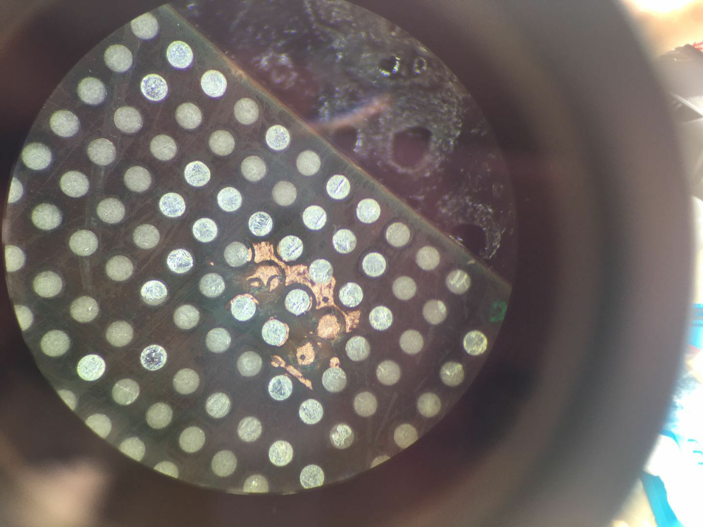

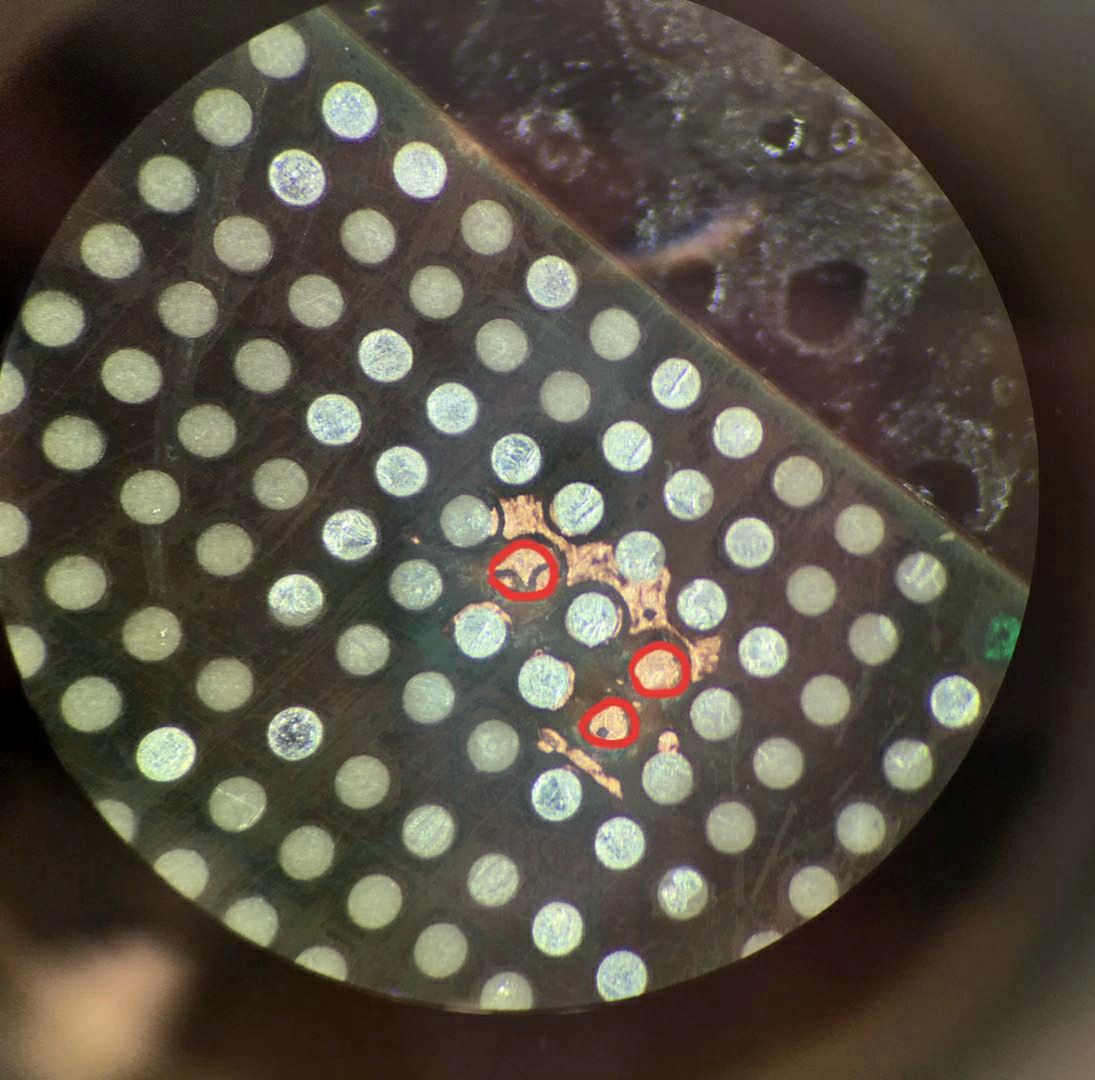

自学小白一个,把6sp的cpu拆下来发现掉了三个点,研究了半天不知道引脚在哪,没发补点。所以向大家请教一下CPU引脚怎么看,空点怎么看,麻烦多多帮忙。
我把掉点周围的都刮开了,还是不知道怎么辨别。
红圈圈的掉的点,底部也被我刮开

作者: Alex3    时间: 2020-5-23 16:04
图纸里面灰色点位没用的空点,不用补。
红色点,鼠标点击,会有显示信号名称,和二极体值,为需要补的点。

我现在不知道引脚是哪些
,不知道怎么确认引脚

直接cpu摆好第一角位置在慢慢数吧……
作者: Lbin94    时间: 2020-5-23 18:27
乌克丽丽 发表于 2020-05-23 16:42
我现在不知道引脚是哪些,不知道怎么确认引脚
先确认是不是空点,有用的点慢慢刮开测阻值飞线,不行就拿个废CPU刮一刮,练练手

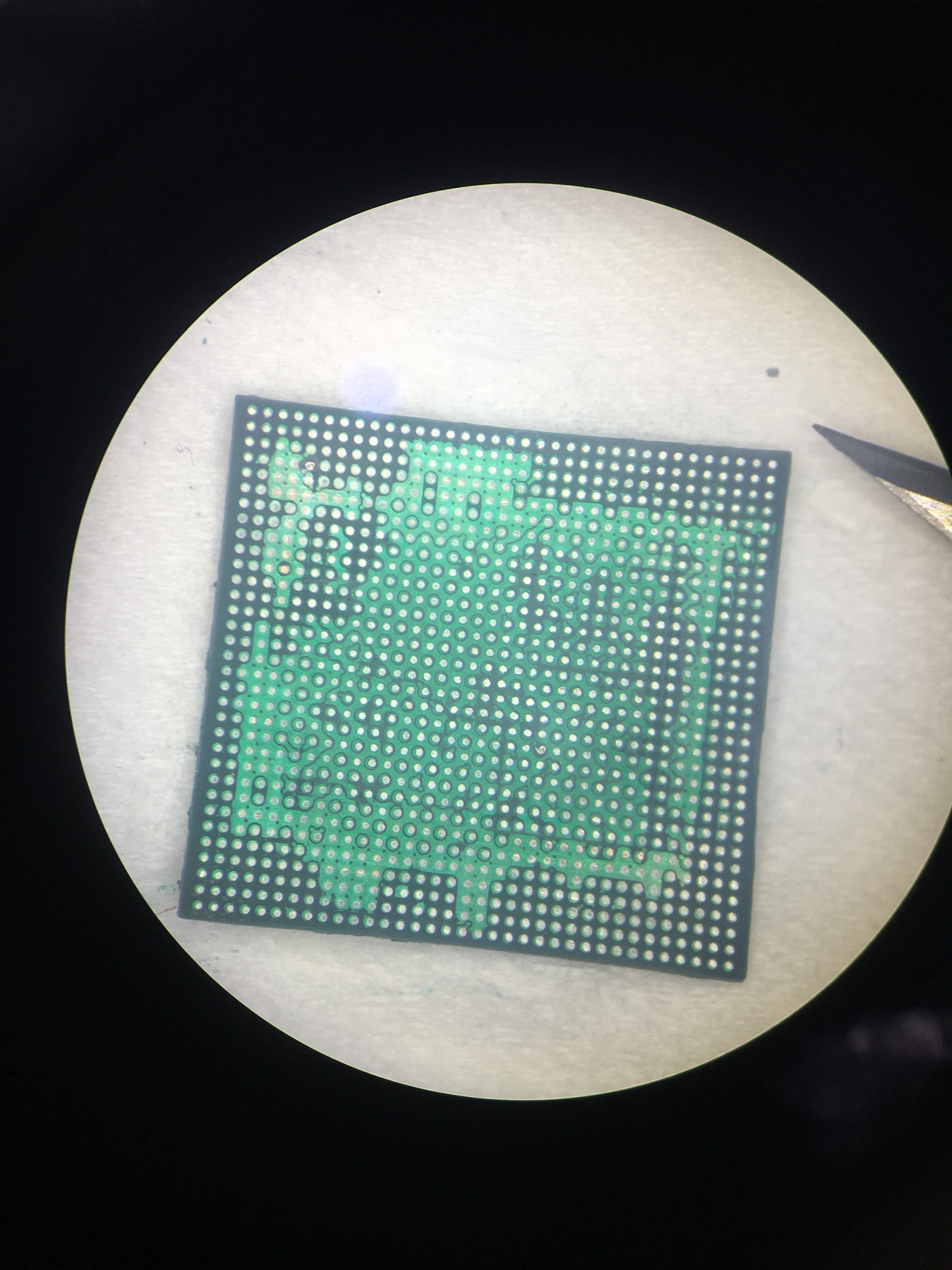

作者: 株洲翔龙    时间: 2020-5-24 12:34
楼主发的图片是CPU ,不在主板上!!!看看对应主板是否空点!!不是空点就难搞咯!!基本没什么戏!

是cpu,准备放弃了,要是有CPU内部走线图就好了,可惜了我的6sp,本来还可以再战几年的
打阻值啊,当你怀疑他是引角后打阻值,对比图纸打

作者: Lbin94    时间: 2020-6-1 12:53
不要轻易放弃,你这才掉了三个点,看样子还都是空点,上次拆一个重摔的,CPU皮都快掉完了,我直接全刮了上绿油,照样开机
