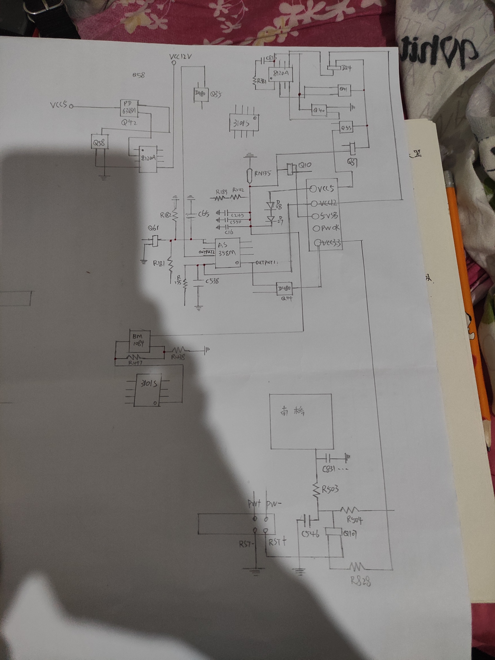

目前还没搞懂的几个问题,这个3101s是什么鬼,是把vcc5v转成1.5v?那怎么是vin脚是1.5v呢?而主板上另一个3101s的3.3vsb却是由358转到vin脚的?还是
rst+的3.3vsb从哪来的?目前我还没跑出来
今年把游戏戒了,没事就玩玩这个咯,我要把整张主板画出来,修不好无所谓

说错。是1084转的3.3vsb

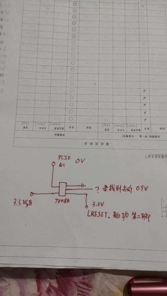

水证吗,我自己把复位开关上的q107换了 电压从2.9上到3.3 了,但是pci的复位还是不停跳动。测得是南桥直接发出的 ,估计是南桥的问题了,  详情 回复 发表于 2020-5-23 15:37

水证吗

发表于 2020-5-24 15:27:33 来自迅维网APP | 只看该作者 来自: 湖北武汉 来自 湖北武汉
vout为输出脚所以是1.5转0.75
点评
那后面5-8脚的5v是什么鬼  详情 回复 发表于 2020-5-24 17:06

9#
发表于 2020-5-24 17:06:34 来自迅维网APP | 只看该作者 来自: 四川凉山州西昌 来自 四川凉山州西昌
徐黄康 发表于 2020-05-24 15:27
vout为输出脚所以是1.5转0.75
那后面5-8脚的5v是什么鬼

发表于 2020-5-24 22:15:28 来自迅维网APP | 只看该作者 来自: 四川凉山州西昌 来自 四川凉山州西昌
chouwanqing 发表于 2020-05-24 21:41
设计电路板不一定会维修电路板
不是设计电路版,没事画作玩的,就当练习跑电路和熟习各种电子元件吧,本来就什么都不懂。大神,你能不能帮我看看,pcie无复位

发表于 2020-5-25 02:51:34 | 只看该作者 来自: 广西贵港 来自 广西贵港
老吴来了 发表于 2020-5-24 17:06
那后面5-8脚的5v是什么鬼
每个零件都有供电脚的!

发表于 2020-5-25 10:57:16 来自迅维网APP | 只看该作者 来自: 四川凉山州西昌 来自 四川凉山州西昌
哪后面5-8脚是哪来的呢?

发表于 2020-5-25 10:59:17 来自迅维网APP | 只看该作者 来自: 四川凉山州西昌 来自 四川凉山州西昌
万应1973 发表于 2020-05-25 02:51
每个零件都有供电脚的!
哦,后边4个是单独的5伏供电脚对吧?谢谢
