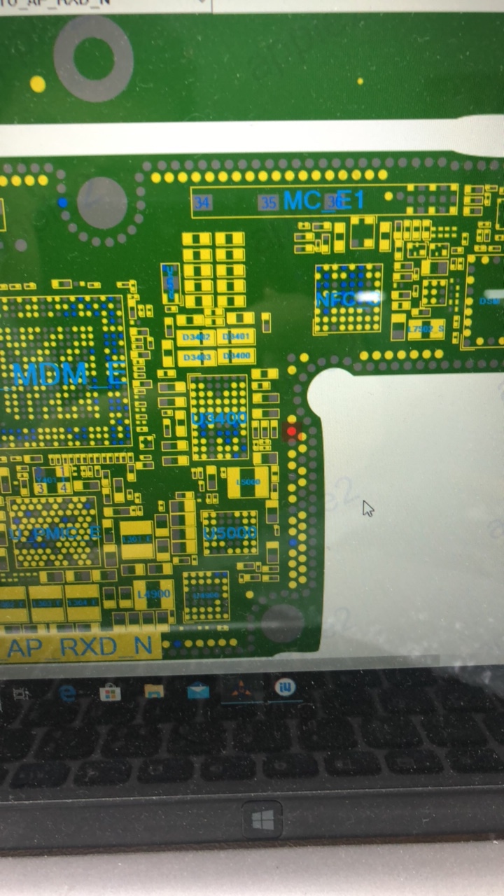

标题: iphonex 有基带 不读卡 *#06#不出串号 [打印本页]
作者: 主板混混    时间: 2020-5-22 21:16
标题: iphonex 有基带 不读卡 *#06#不出串号
iphonex 有基带  不读卡  *#06#不出串号 关于本机里能读到ICCID 插入卡显示的是无服务 不是无SIM卡   请教一下大概是哪里问题呢?
作者: 咻咻咻修    时间: 2020-5-23 00:31
无服务多是RF吧 分层看看
作者: Alex3    时间: 2020-5-23 16:17
有ICCID,是已经读卡,所以不是显示没SIM卡。
没服务,RF射频部分故障。
作者: 株洲翔龙    时间: 2020-5-24 12:37
学习中,,静等楼主后续!!
作者: sunzqi    时间: 2020-5-24 16:20
分个中层上架或贴合先试下。很多问题都是中层
作者: 17715519918    时间: 2020-5-24 16:45
和我一个问题,看来通病
如果修好了说一下,我也在研究
作者: 主板混混    时间: 2020-5-27 03:36
Alex3 发表于 2020-05-23 16:17
有ICCID,是已经读卡,所以不是显示没SIM卡。
没服务,RF射频部分故障。
嗯 是的 是读到卡 无服务 射频在卡槽下面 没拆过
作者: 主板混混    时间: 2020-5-27 03:39
Alex3 发表于 2020-05-23 16:17
有ICCID,是已经读卡,所以不是显示没SIM卡。
没服务,RF射频部分故障。
嗯 读到卡 无服务 卡槽可以完美拆下来装回去 还是用剪的?
作者: A-老王数码    时间: 2020-5-27 15:02
主板混混 发表于 2020-05-27 03:39
嗯 读到卡 无服务 卡槽可以完美拆下来装回去 还是用剪的?
用吸锡带把固定卡槽的高温锡弄出来,吸的越多越好,然后再用2008  350吹下来
作者: 主板混混    时间: 2020-5-27 20:04
Alex3 发表于 2020-5-23 16:17
有ICCID,是已经读卡,所以不是显示没SIM卡。
没服务,RF射频部分故障。
我的是英特尔的。。 不是高通的。。。 0 0  英特尔的射频在8和8P就感觉不容易坏。。。
作者: 主板混混    时间: 2020-5-28 02:37
A-老王数码 发表于 2020-05-27 15:02
用吸锡带把固定卡槽的高温锡弄出来,吸的越多越好,然后再用2008  350吹下来
是高通的  换了大射频一样 iphonex 有没有可能板底有问题? 有没有型号的板底pc v0这种板层问题
作者: wtq111    时间: 2020-5-28 13:16
分层量一下下层PCIE总线,看一下是不是中层断线
作者: 主板混混    时间: 2020-5-28 15:16
wtq111 发表于 2020-05-28 13:16
分层量一下下层PCIE总线,看一下是不是中层断线
请教一下具体量哪哪里 pcie  是拆了大射频(中频)量底脚阻值吗
作者: wtq111    时间: 2020-5-28 17:15
这一部分的PCIE总线有好几路,如果是下板加热次数过多的话容易连点,
作者: 17715519918    时间: 2020-5-28 21:18
wtq111 发表于 2020-05-28 17:15
这一部分的PCIE总线有好几路,如果是下板加热次数过多的话容易连点,
这个点阻值我的一块分层后的板子上测的324,我看点位图是1.是不是证明这个点和刷联着了?
作者: wtq111    时间: 2020-5-28 22:09
17715519918 发表于 2020-05-28 21:18
这个点阻值我的一块分层后的板子上测的324,我看点位图是1.是不是证明这个点和刷联着了?
蜂鸣档测一下两个点通不通不就知道了
作者: 主板混混    时间: 2020-6-2 00:38
wtq111 发表于 2020-5-28 17:15
这一部分的PCIE总线有好几路,如果是下板加热次数过多的话容易连点,
测过了正常的。。   准备搬板了。。  早知道 早搬了。。 拆卡槽下面的大射频也并不简单。。
作者: sunqiang715    时间: 2020-6-2 09:34
迅维苹果手机维修思路远程开课了,没有进直播群的抓紧,需要进群 的Q我
迅维飞流一刀张老师带你飞
