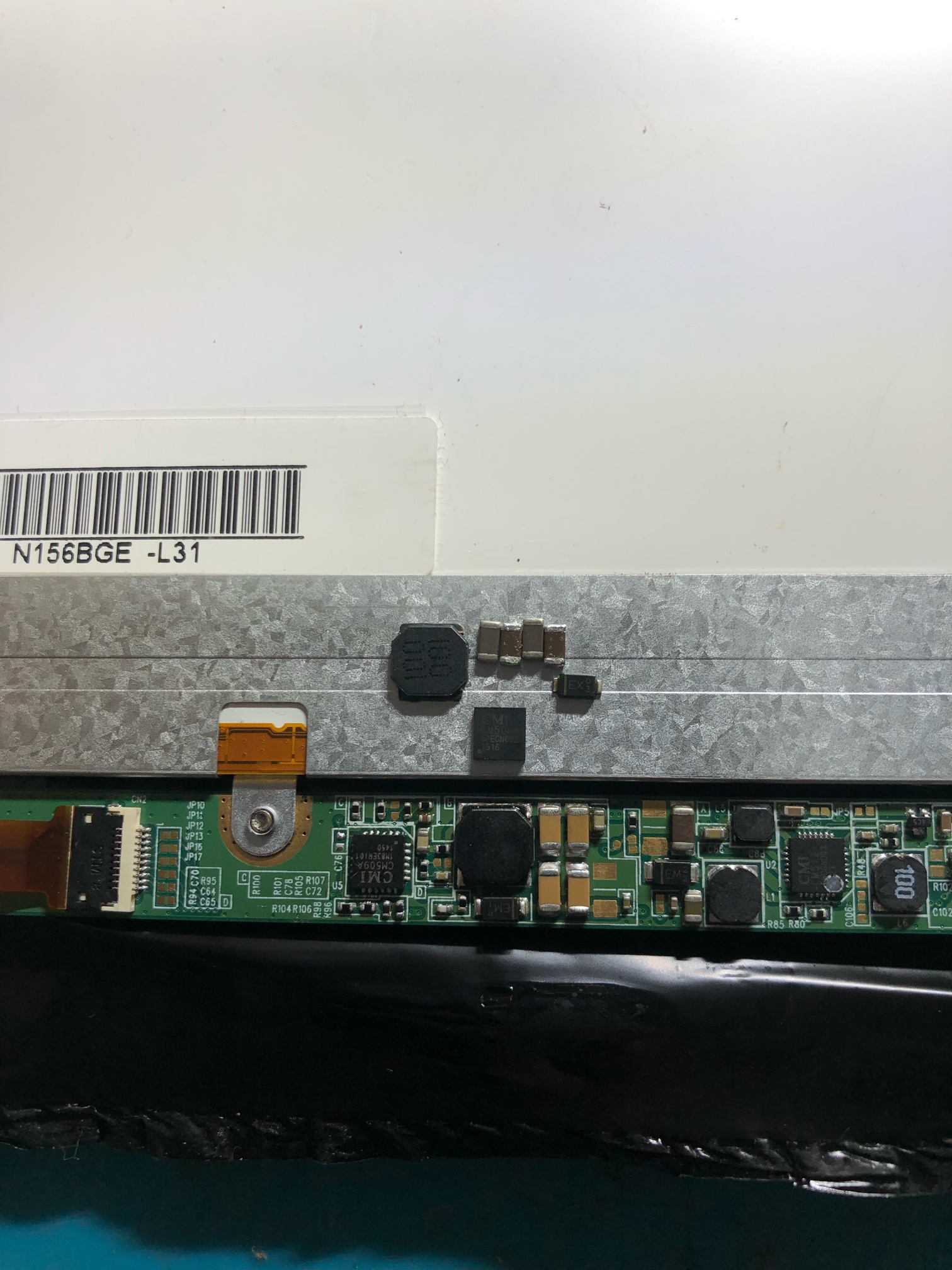

华硕k555L,版号X555ld电池开机暗插入充电器正常,换升压芯片怕不稳定直接换四件套,完美亮机。

这个是通病了
作者: lpz2012    时间: 2020-5-22 22:51
我一般改个升压的板
作者: CD20170601    时间: 2020-5-23 02:25
做这个有点怕风枪吹坏屏

作者: 飞越维修技术员    时间: 2020-5-24 08:59
换电感就行了。一般是短路造成的。电感不良

作者: aramcobgp    时间: 2020-5-24 15:20
既然升压电路有问题,问什么用适配器会正常呢?电池电压低的原因吗?
作者: 极致科技    时间: 2020-5-25 09:25
以后旧屏不要扔,,还是加板子好,飞几根线完事。
