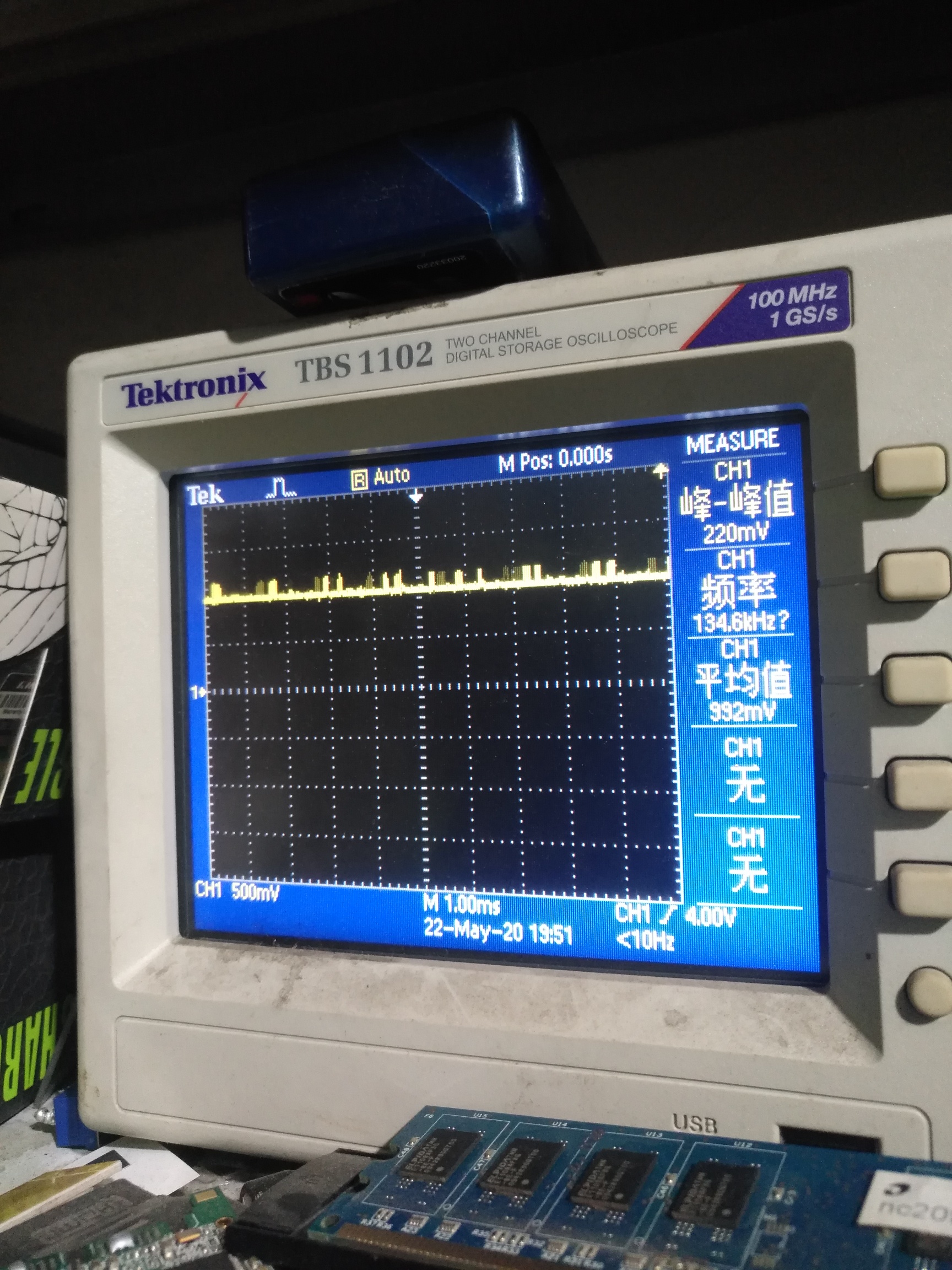

海尔911,故障是死机。以下是波形
作者: 阿修    时间: 2020-5-22 20:54
广达DANL9MB18F0     CPU电感烫手,死机,最近修了几个本子,尤其是蓝天的主板测CPU供电杂波都很严重,一度怀疑是CPU供电部分。最后才确定是显卡的问题。这个又迷糊了,CPU电感烫手,大神看看这个波形有问题吗?
作者: lajidong    时间: 2020-5-22 21:12
这个波形应该是正常的,这几年的CPU供电都是在动态调整的,并不是一条恒定直线。
发烫是因为此机采用上下管整合在一起的复合MOS管
作者: 淡看维修路    时间: 2020-5-22 22:04
你这个波形是不是没抓对啊?

作者: 阿修    时间: 2020-5-22 22:13
今天修了一个雷神,波形也和这差不多,问题是自动关机。最后确定是显卡坏了。大神厉害,确实是复合管的,不过电感烫手还是有点怀疑啊?

作者: hotline    时间: 2020-5-22 23:33
那不是电感杂波,是示波器接地不理想导致的多次谐波。
作者: hotline    时间: 2020-5-22 23:35
把示波器CH2与CH1共地,再测一下。会好不少。

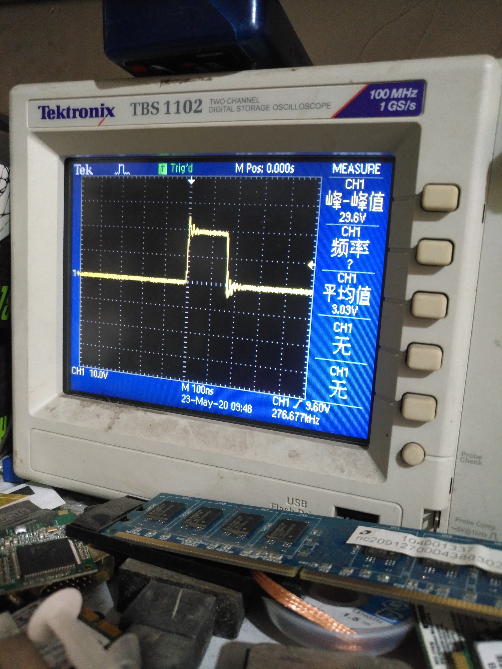

作者: 阿修    时间: 2020-5-23 07:36
路过的高手看看这个CPU电感后端波形到底正常吗?
作者: 阿修    时间: 2020-5-23 07:58

作者: 阿修    时间: 2020-5-23 08:06
我原来只用了一个通道,现在把两个通道都街上接一个主板地,波形还是凸起,和方波似的
作者: wetzhy    时间: 2020-5-23 10:04
爷们,我感觉你是不是示波器没有用对
作者: wetzhy    时间: 2020-5-23 10:05
建议你量一个板子,频率大概是100khz,波形是锯齿方波,就是肯定正常的

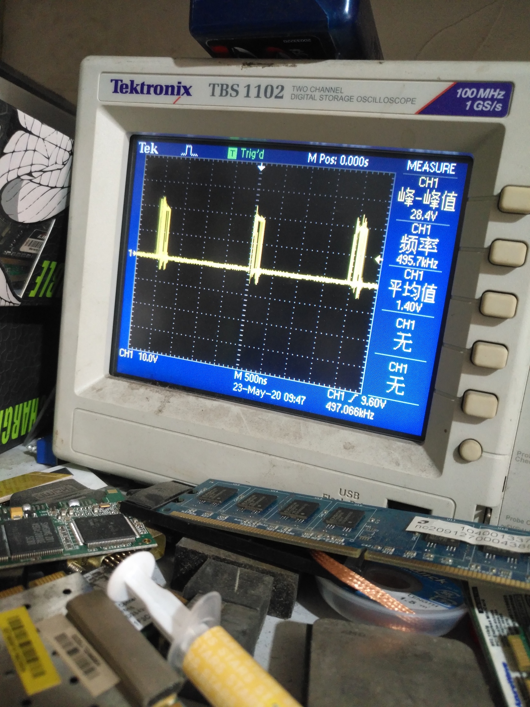

作者: 阿修    时间: 2020-5-23 10:56
第一个是独显电感前端,后边是CPU电感前端
作者: 还0是我    时间: 2020-5-23 14:03
对的   就是这样
作者: 阿修    时间: 2020-5-23 16:09
而且这块主板只是开机瞬间集显供电有波形,一闪而过,再就测不到波形了
作者: huangxin52    时间: 2020-5-23 18:27
cpu换一下看看,然后把cpu双管换掉看看。。。。。。记得广达tws这个机器vcore就是因为双管经常烧cpu

作者: 阿修    时间: 2020-5-24 00:02
发烫是因为此机采用上下 ...
谢谢,兄弟的解答,现在不纠结波形和发热的问题了。现在发现只在开机瞬间,集显有个一闪而过的波形,机器也能点亮。就是会死机。按照时序,集显电压是跑码过内存,然后CPU发出SVID产生集显供电。这个集显供电,是一直存在,还是切换到集显才再次开启供电?死机的毛病还针不好查啊?
作者: 阿修    时间: 2020-5-24 14:32
只在开机瞬间有集显供电波形,之后就没有了,能正常亮机,但是死机,不知道和集显电压有没有关系
