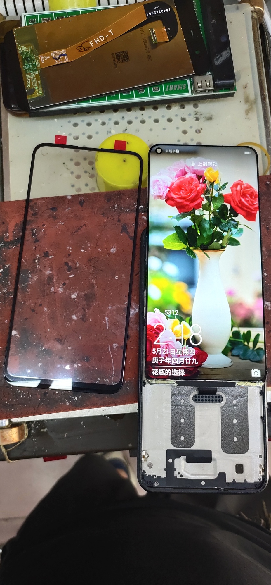

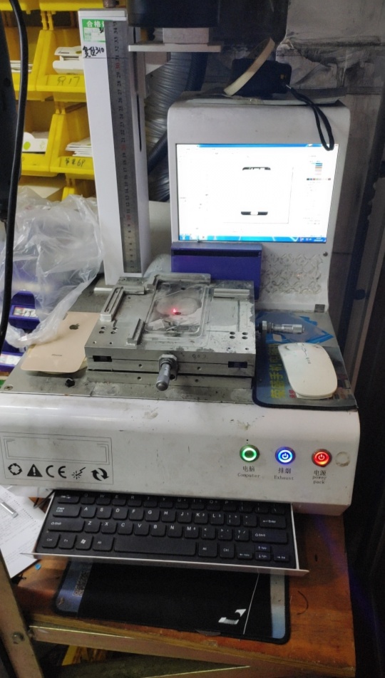

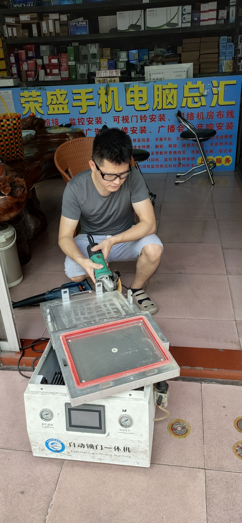

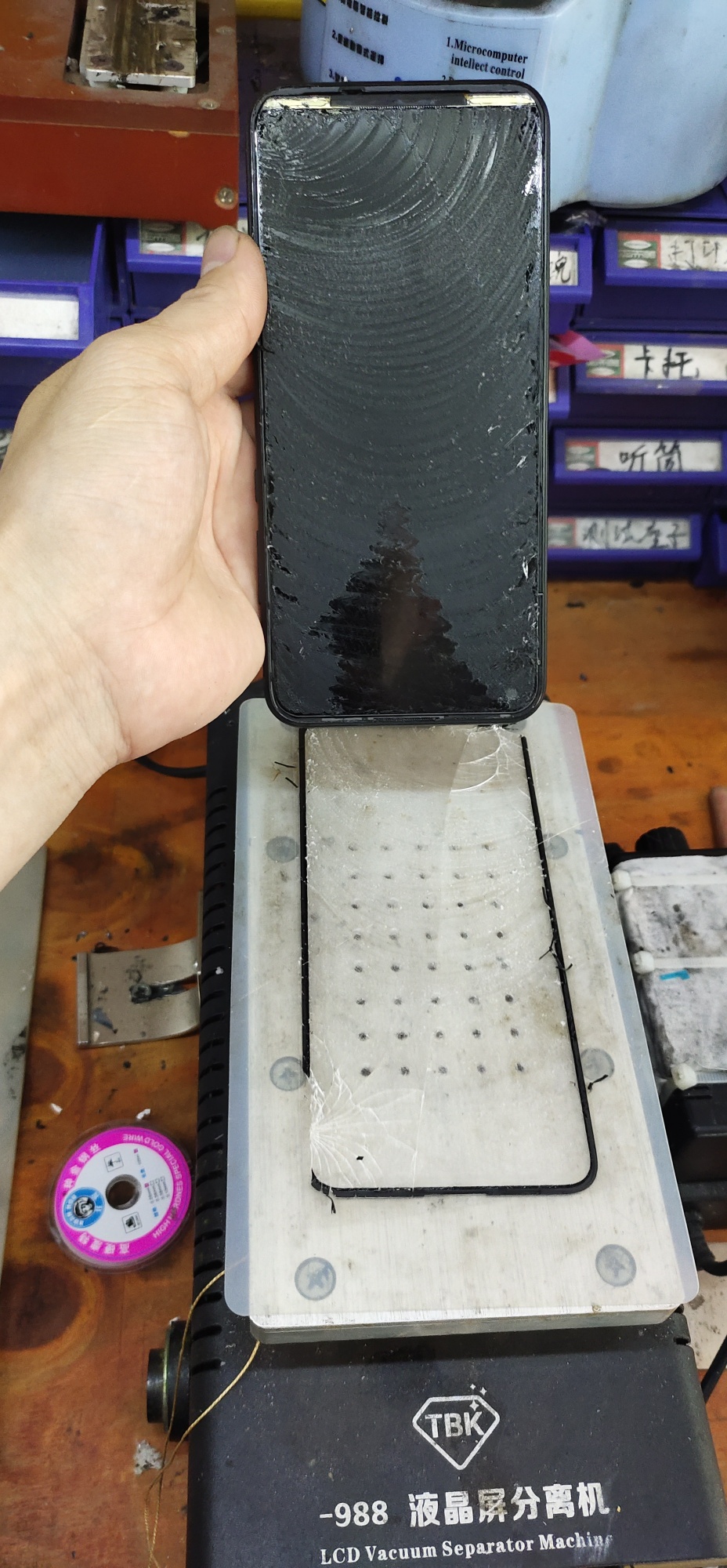

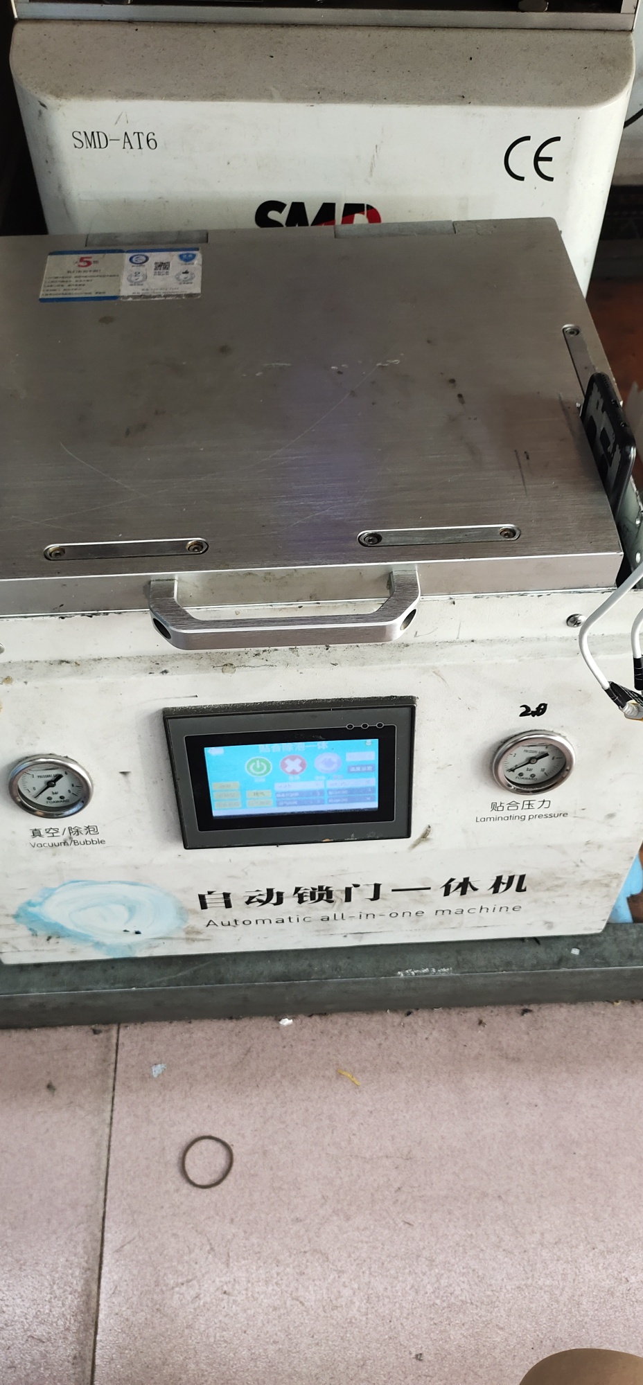

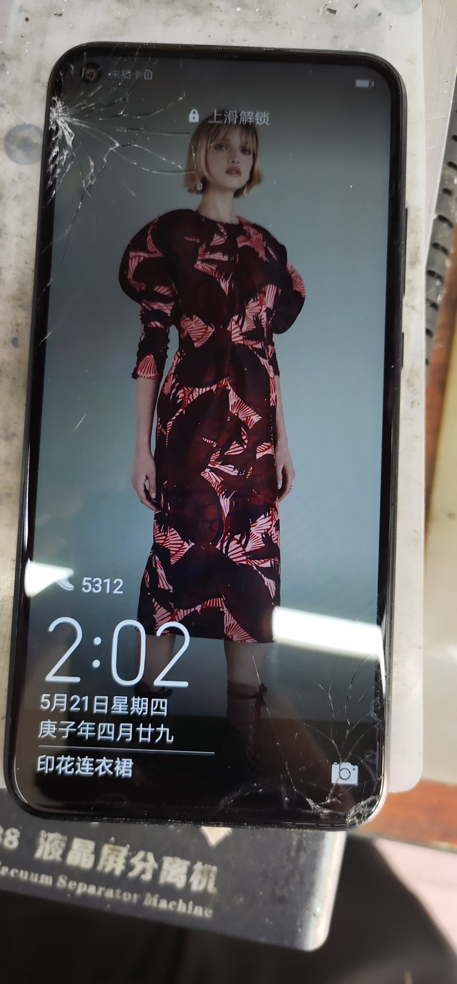

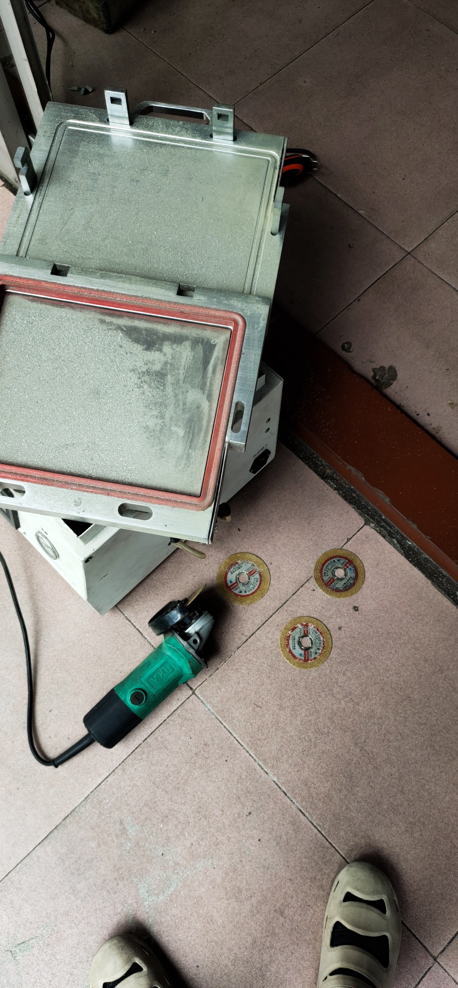

爆屏修复,免拆机最快12分钟-30分钟。压屏机二次改装,提升5%的手机免拆爆屏修复。目前支持除苹果和三星OLED 屏幕外,支持80左右的手机免拆压屏,天下武功唯快不破。

非常不错的办法!天才呀!只拆屏就可以了.效率高呀!厉害
作者: 兄弟电脑电器    时间: 2020-5-23 15:03
看明白了,想像力变成生产力,加油。我现在还不敢你那样搞,一是没有激光机,二是分离技术不太强,三是没有你的相像力。外屏很碎的那种,很容易伤到屏

不拆机的话,效率提高不是一点点……
作者: 李小飞刀    时间: 2020-5-24 07:39
这个必须顶了,同款压压屏机,但是不拆屏分离这个真的不敢试。改装后这个机器除泡还是有风险的
作者: 镜中太阳    时间: 2020-5-24 08:13
这真是↑细活
作者: 阿万维修    时间: 2020-5-24 10:50
其实可以把整个手机放到真空机里,有电池也没事,不用担心电池会不会爆
作者: 株洲翔龙    时间: 2020-5-24 12:46
楼主的手工不错的。学习了!!哈哈哈

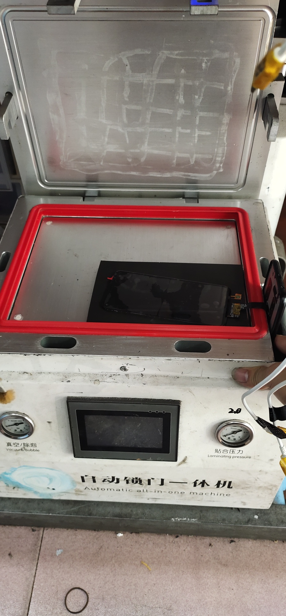

作者: AYA5205861    时间: 2020-5-24 21:14
Lizhibing9 发表于 2020-05-24 20:55
整机放里面安全吗
仔细看,并没有把整机放进去,里面只有屏。楼主改造了压屏机,留了个放手机的槽。
作者: AAAAAAAA大北    时间: 2020-5-25 18:26
整机放里面容易把摄像头搞坏
作者: 嘉骏℡3585925    时间: 2020-5-30 00:33
只适合长排线的机子,短排线还是放整机
