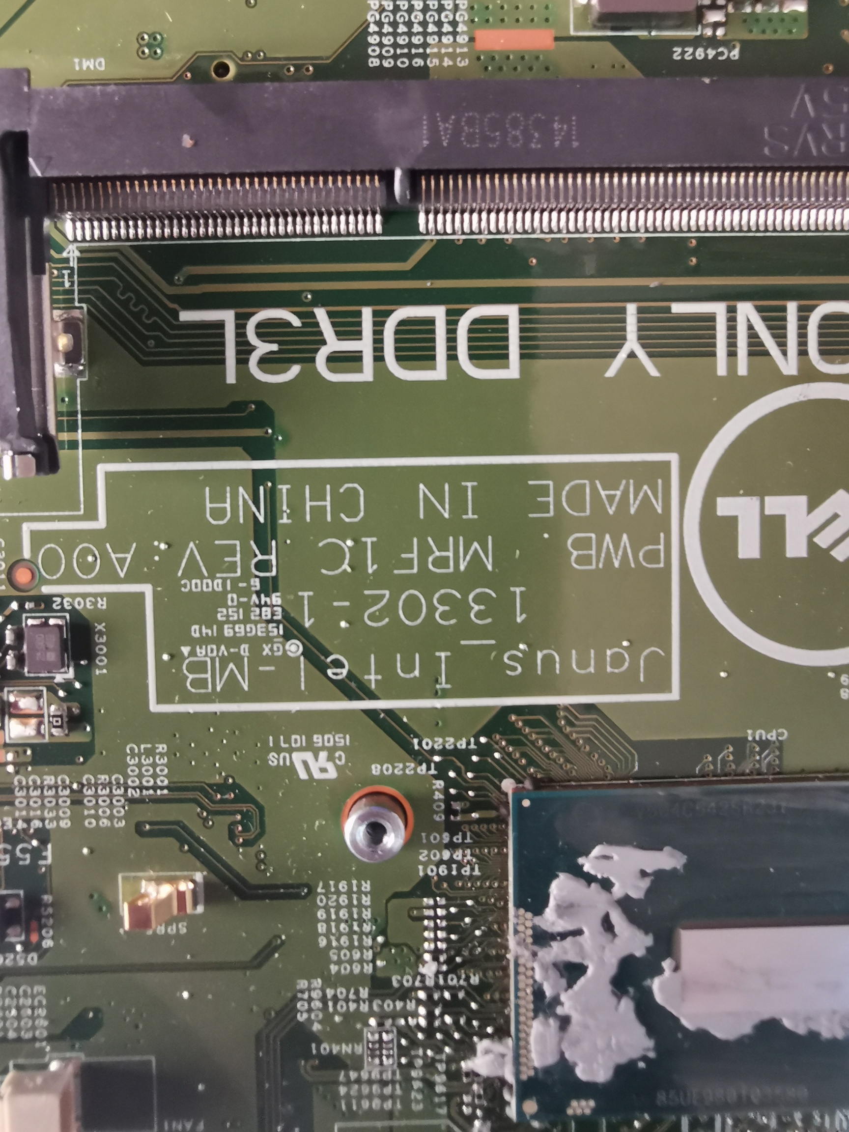

前天客户拿来一台机器说不开机,接电测试待机电流0.12A,按开机键不触发,电流无变化,因为待机电流大,冷水洗个手,抚摸了一下主板发现有一处MOS管发热,然后万用表测电压,发现是3V和5V的待机电压,电压基本正常,在打3V电感对地值时相对于5V太低,鑫制造一查该电压是去往CPU的(单U)怀疑CPU问题,然后烧机大法,发现通电4秒CPU烫手,然后给客户报价,重植后故障依旧,因为要等配件,先请客户回去了,今天换CPU后OK

cpu短路重新植基本没有用
作者: 见人烦    时间: 2020-5-22 13:28
cpu短路重新植没用

作者: a842028812    时间: 2020-5-22 15:26
CPU 短路,还搞?客户一般不会接受啊
作者: 番茄炒蛋蛋    时间: 2020-5-23 07:21
有库存,新机更贵了,这边以大多都是修针式CPU主板的,板载CPU反而比例不大,价格200左右居多
