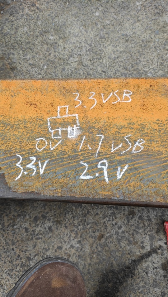

2脚是发射极吧?它直接连到复位排针上的,待机时1脚0v,2脚1.7v,,开机后2脚2.9v.这正常吗

电路图在此,我只想知到三极管降压是否正常,如果正常,那么怎么根据输入电压计算呢

作者: 张儒国    时间: 2020-5-26 10:24
遇到不明元器件,先查丝印确认型号,了解参数,再放入电路分析,不用猜猜猜。
丝印702,是2N7002,N沟道场管 60V 0.11A
作者: 老吴来了    时间: 2020-5-26 10:38
大神
,这么说3.3进,待机出1.17开机出2.9正常

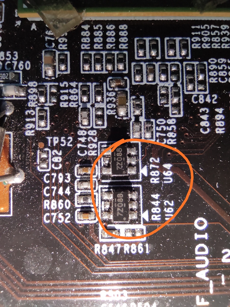

帮我看看这两门,同时两个标识,又是r又是u的

丝印7z08,型号为NC7SZ08M5X
NC7SZ08M5X(7Z08).pdf
它上面标个电阻标识干什么呢

老吴来了 发表于 2020-5-26 12:02
它上面标个电阻标识干什么呢
它需要起别的功能作用时,就需要改成电阻嘛,这理解就对了撒

三极管的BE结当然是自动压降的,只是压降不同,电流的流向不同,硅管和锗管的区别,NPN,PNP的区别
它上面标个电阻标识干什么呢
统一制版时印刷了两个标识,可以用在两个不同版本的设计电路板上,市面上有很多缩水主板,也是这样得来的
