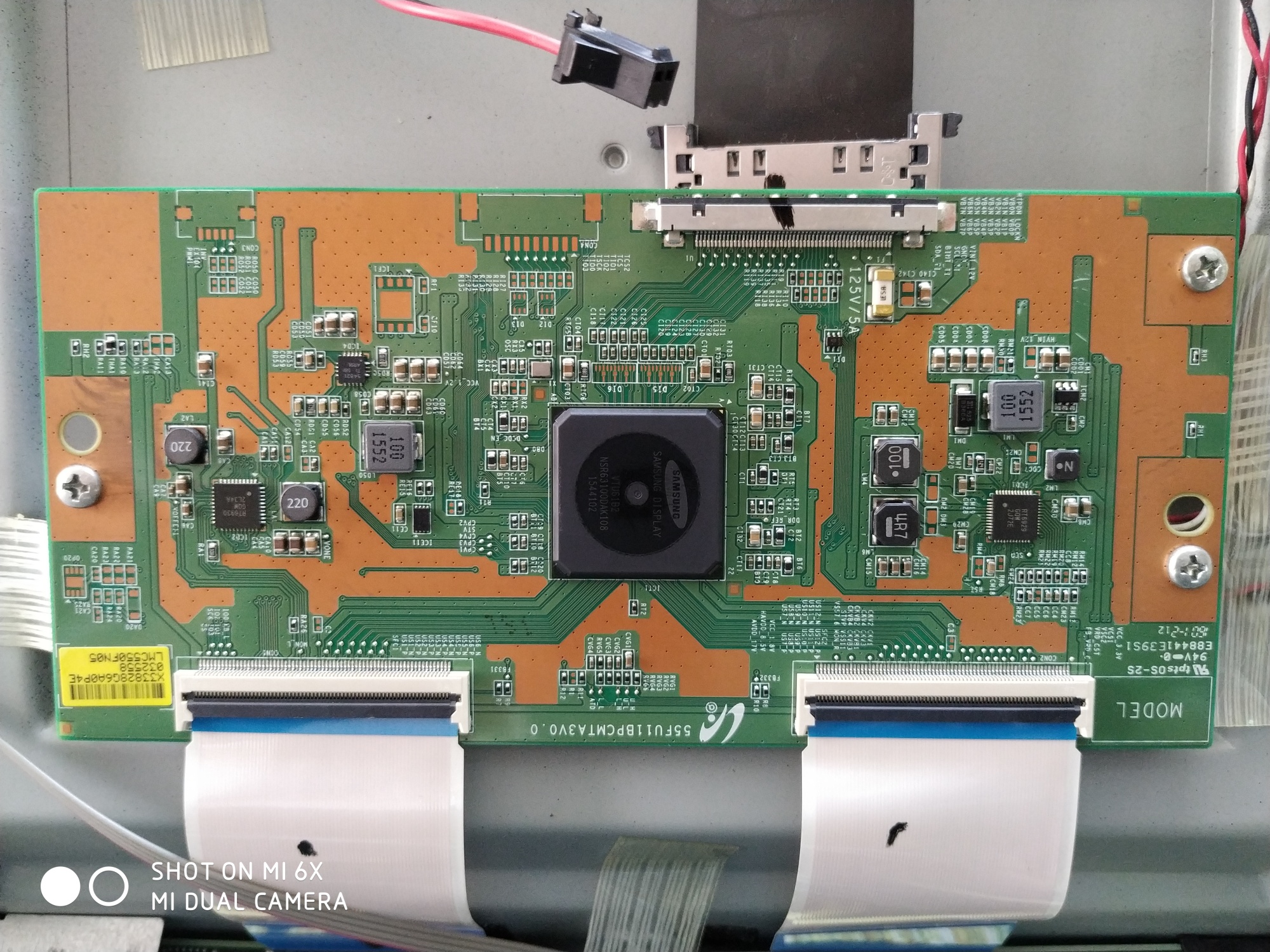

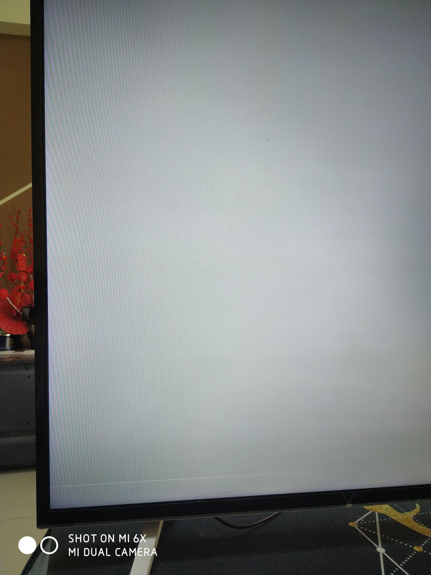

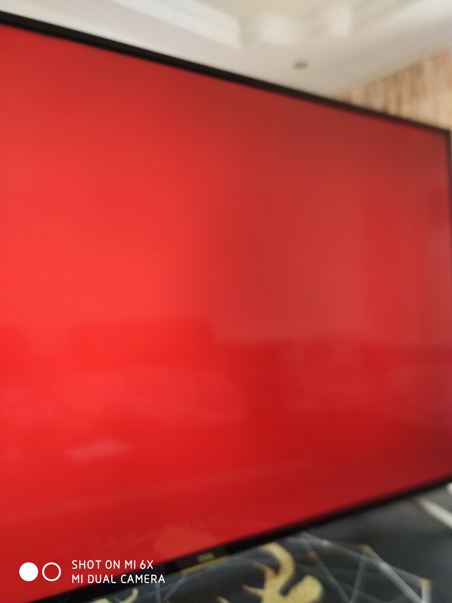

TCL55寸出现各种彩色屏不断变化,没有字符。遥控开关机正常,其他按键无效。处理过屏线和边板两条排线。没有效果,请各位师傅给解答。谢谢!

进工厂模式开始自检了。原先修好过一个联想作图显示器就这问题。

这种现象不是屏本身的问题,你拆边板的排线干嘛?LVDS信号没送达,屏自检就是这个样子!
作者: dlping1    时间: 2020-5-22 08:31
这只是屏的自检,屏没接到驱动板信号。
作者: zxwzhm888    时间: 2020-5-22 09:18
这只是屏的老化模式,.......
