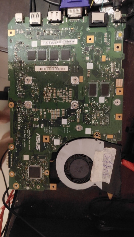

大佬们x556uv3.3V短路我断开后级才有3.3 V 5V我就想烧机大法发现电流4a多 CPU发烫是i76700

这还用问吗CPU坏了
作者: qingtian742    时间: 2020-5-21 21:27
思路是对的,是的,确定就是CPU坏了。换主板吧。

烧机大法的精髓楼主没搞懂,建议不要瞎烧,不然CPU很容易挂掉。
作者: 有田的农夫    时间: 2020-5-21 22:19
烧机你不限流?没挂都烧得吱吱响

你烧挂的  正常可以修好的
作者: xiaocao1021    时间: 2020-5-22 15:00
cpu已经短路了  并不是楼主烧的
作者: greaterlife    时间: 2020-5-22 17:01
CPU供电一般是从公共点取电,5V是给CPU供电芯片供电,可能是从这个芯片烧了CPU
