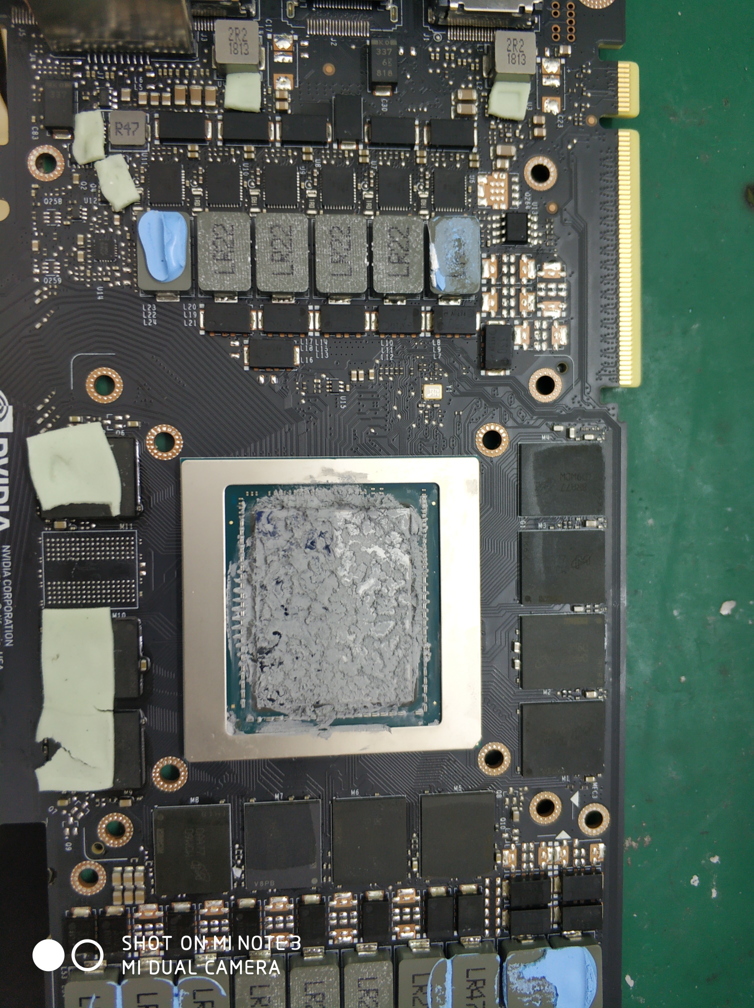

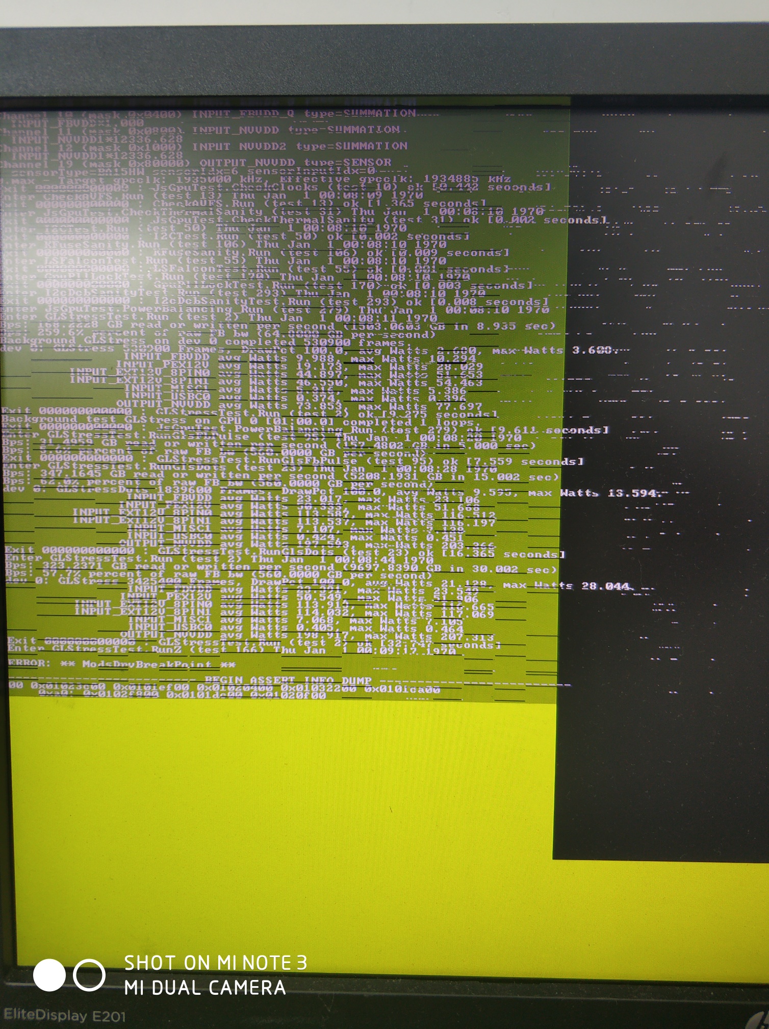

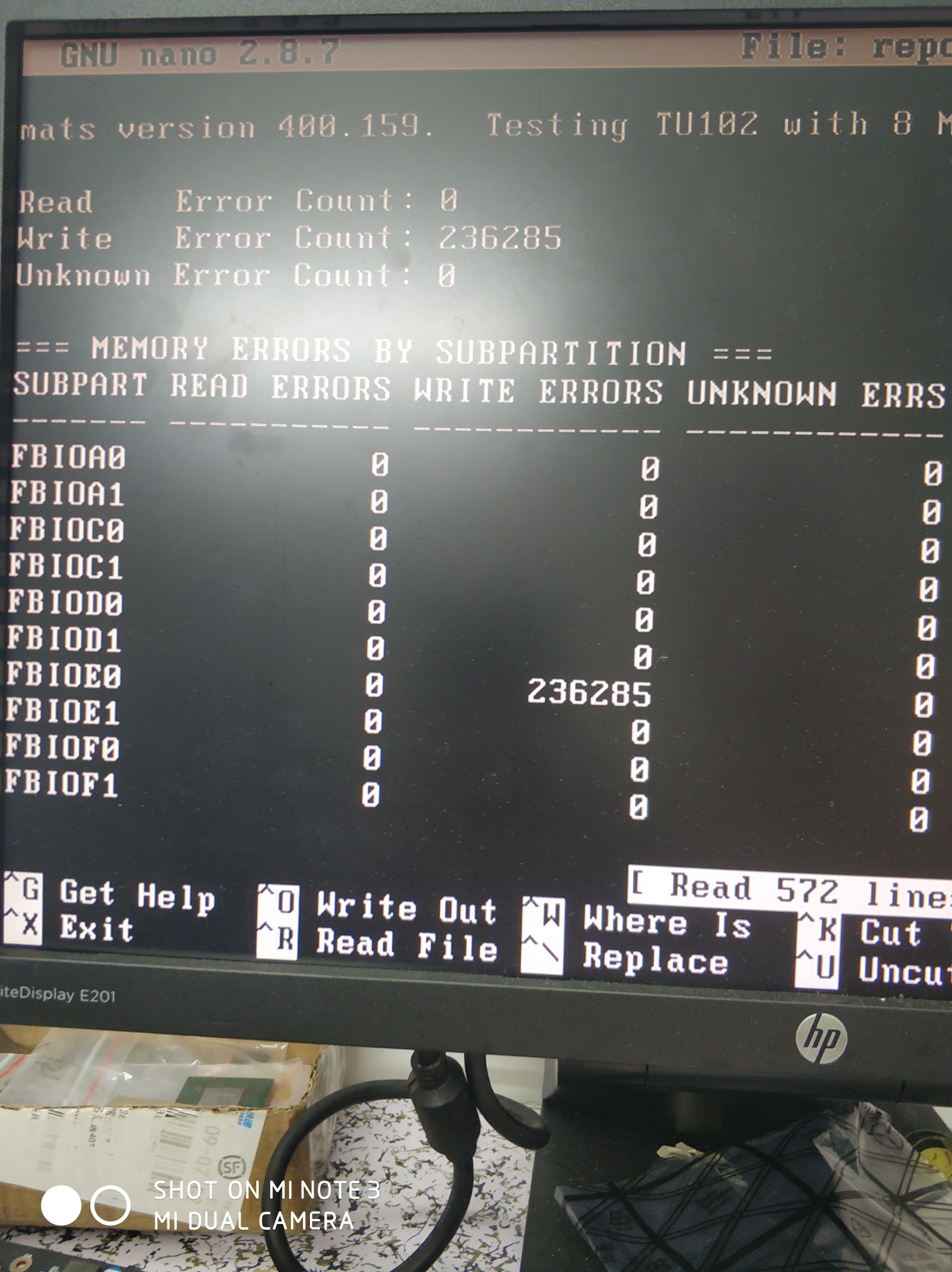

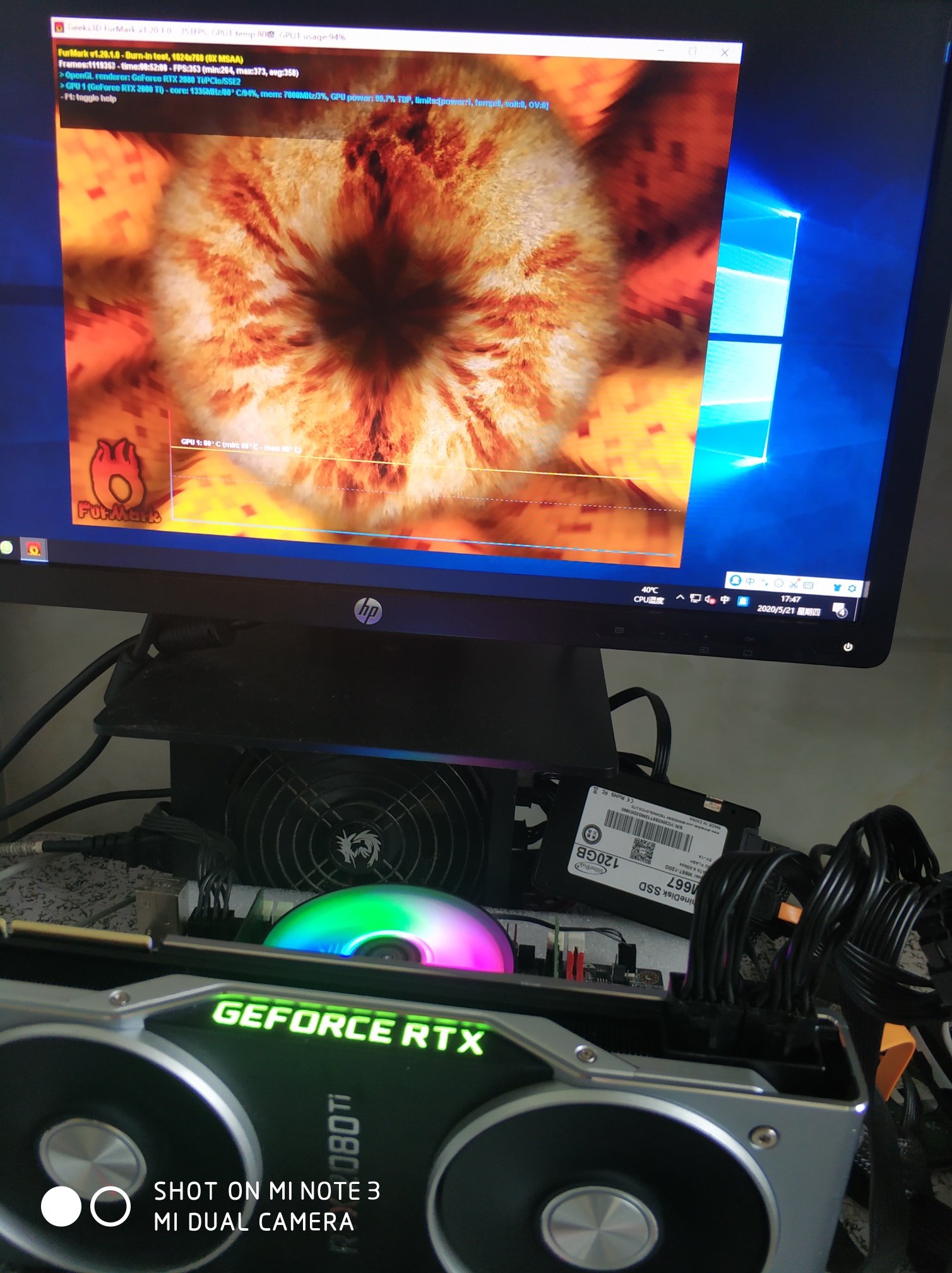

2080ti镁光显存通病,花屏换显存。

作者: 鑫森淼焱壵1908    时间: 2020-5-23 11:58
导热硅脂上的有点过多了吧

作者: 万应1973    时间: 2020-5-24 13:03
老哥能否说明一下这个现存怎么排列的?我怎么看都觉得这个拆下现存位置应该是A1的显存呀?
作者: yan32768    时间: 2020-5-24 21:09
11颗显存,是哪一颗的问题呢?倒是给说说呀
作者: 万应1973    时间: 2020-5-25 02:53
而且测试图好像还少了一组!B组呢?

作者: chengchunxin    时间: 2020-5-25 15:04
你的B组显存呢

作者: 彬0906    时间: 2020-5-30 20:13
衡阳天河 发表于 2020-05-25 11:42
换一个,,还是全换
换了E0  m2 图片拍的不够好
作者: 彬0906    时间: 2020-5-30 20:14
chengchunxin 发表于 2020-05-25 15:04
你的B组显存呢
b组显存关闭了

作者: 万应1973    时间: 2020-6-3 14:18
chengchunxin 发表于 2020-5-25 15:04
你的B组显存呢
你怎么不顺便问问他为何要关闭B通道?毕竟B组显存是存在的!
