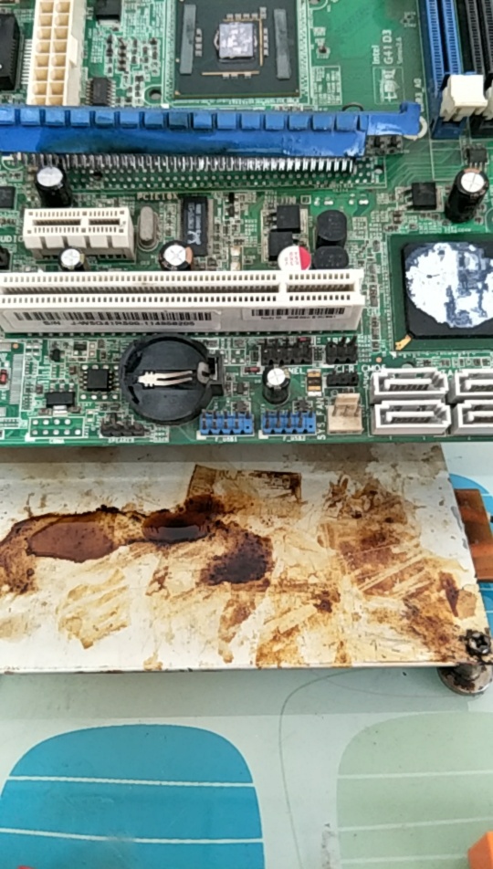

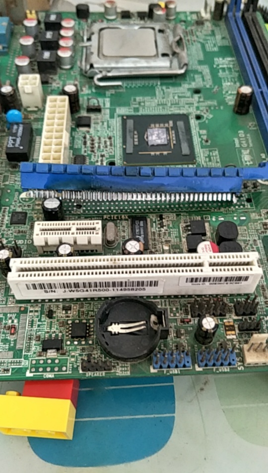

风枪350-420不带嘴最大风,上下加焊油。预热五分钟,吹二分钟左右就下来了
装的时候上面加焊油,新槽对好,最好找个废显卡插槽里,风枪左右吹用手向下一压就行了。然后反面有虚焊的补锡,虚不虚的看正面针脚里的锡是不是和主板平。然后清理一下就行

作者: lnkshao    时间: 2020-5-21 16:04
极致科技 发表于 2020-05-21 15:35
五分种,板子不怕废了啊,
用的led拆焊台。25包邮的那种,预热没问题。下面垫的乐高砖块。板层离拆焊台五毫米左右

作者: lnkshao    时间: 2020-5-21 16:06
50903255 发表于 2020-05-21 15:48
现在估计很少有人用了吧
前几天看了一哥们问怎么拆。我说用这种拆焊台拆有人反驳说拆不掉
今天试了试没问题

作者: lnkshao    时间: 2020-5-21 20:28
540111492 发表于 2020-05-21 20:13
还是没看明白,风枪能从上面直接吹插槽吗?塑料的插槽会不会融化?
下面用拆焊台加热,上面吹插槽根部,风枪别上风嘴。最大风,离得远点。正规主板插槽只能吹软不会化。反正自己掌握温度,我这风枪加烙铁一体的才二百包邮,也不确定温度的准确性。而且拆完风枪就坏了
一定要两面刷焊油,不然真的槽都坏了锡都不一定化
