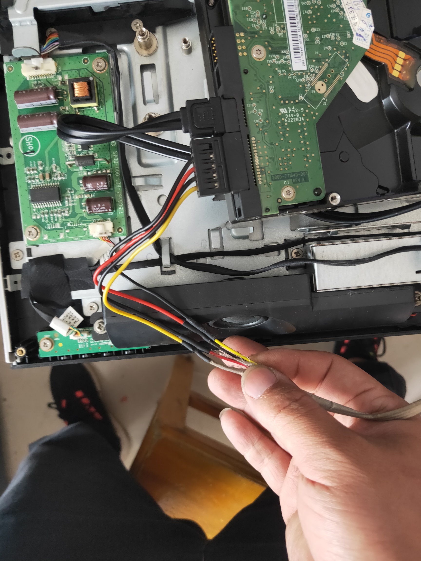

标题: 联想c340 坑人的颜色!损坏一块硬盘,不定时掉点

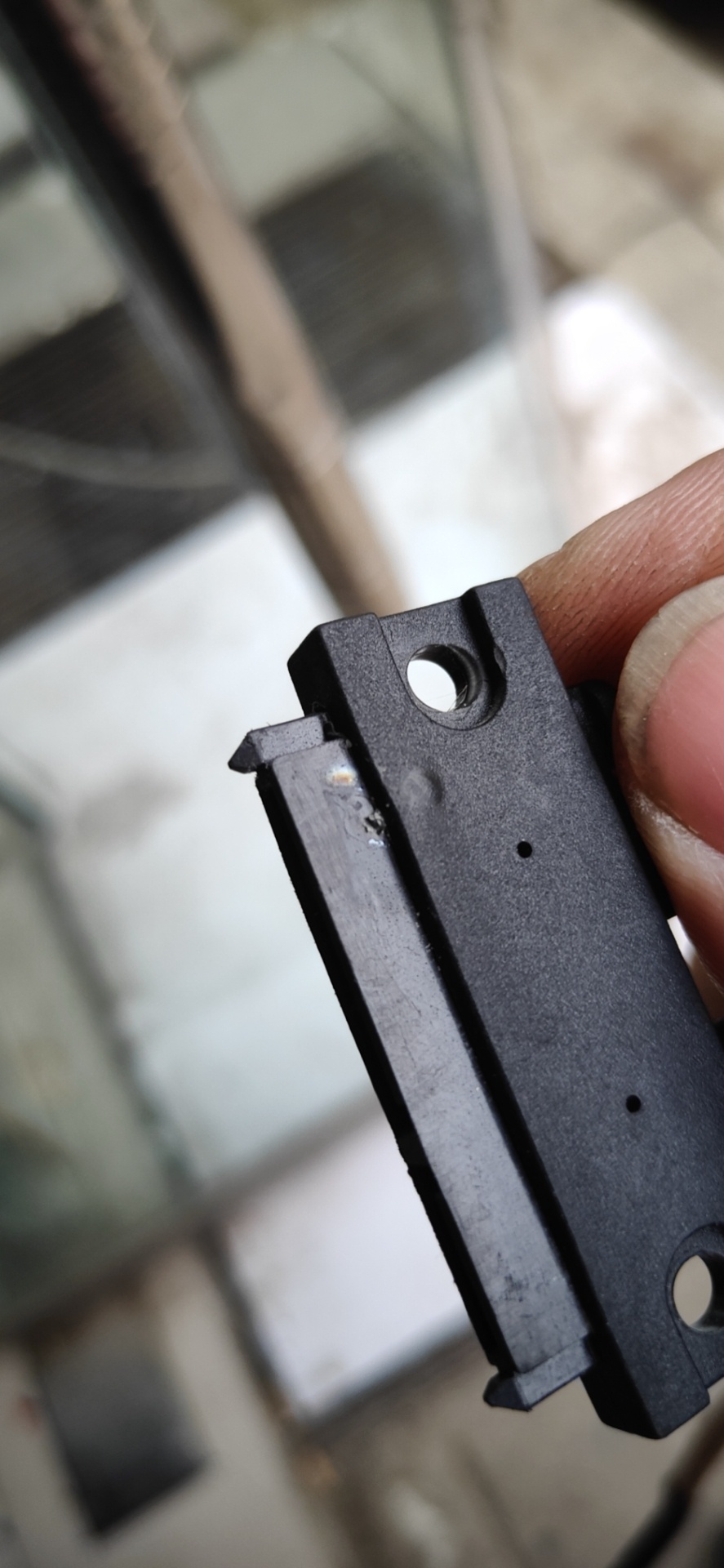

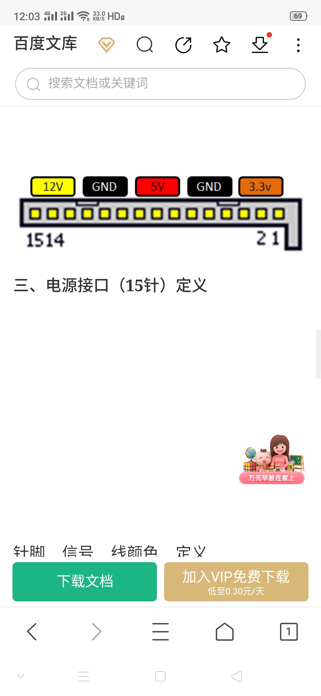

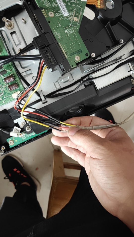

不定时掉点,还不认硬盘,拆机发现硬盘线出疙瘩了,于是乎从旧的电源上找个供电换上,按照颜色焊接,开机不通电,拔掉可以通电,用万用表测量,供电不一样,出冷汗,硬盘不会挂了吧,客户有资料!找定义图,改线,正常开机!!硬盘挂了!同行门注意
正式的接线图

本来捡钱的机子 估计赚不了什么钱了 以后我得注意 祝楼主好远

自己要量号再上啊    要不就上个坏的硬盘试

奇葩的设计,往往给维修者带来灾难。
作者: 谢鸿    时间: 2020-5-29 18:03
习惯改电源插头都会用电表测试一下。
作者: 天空自由    时间: 2020-5-29 18:06
遇到过,在接线时要用万用表测量下

必须测量    不一定红色就是5V  黄色12V
