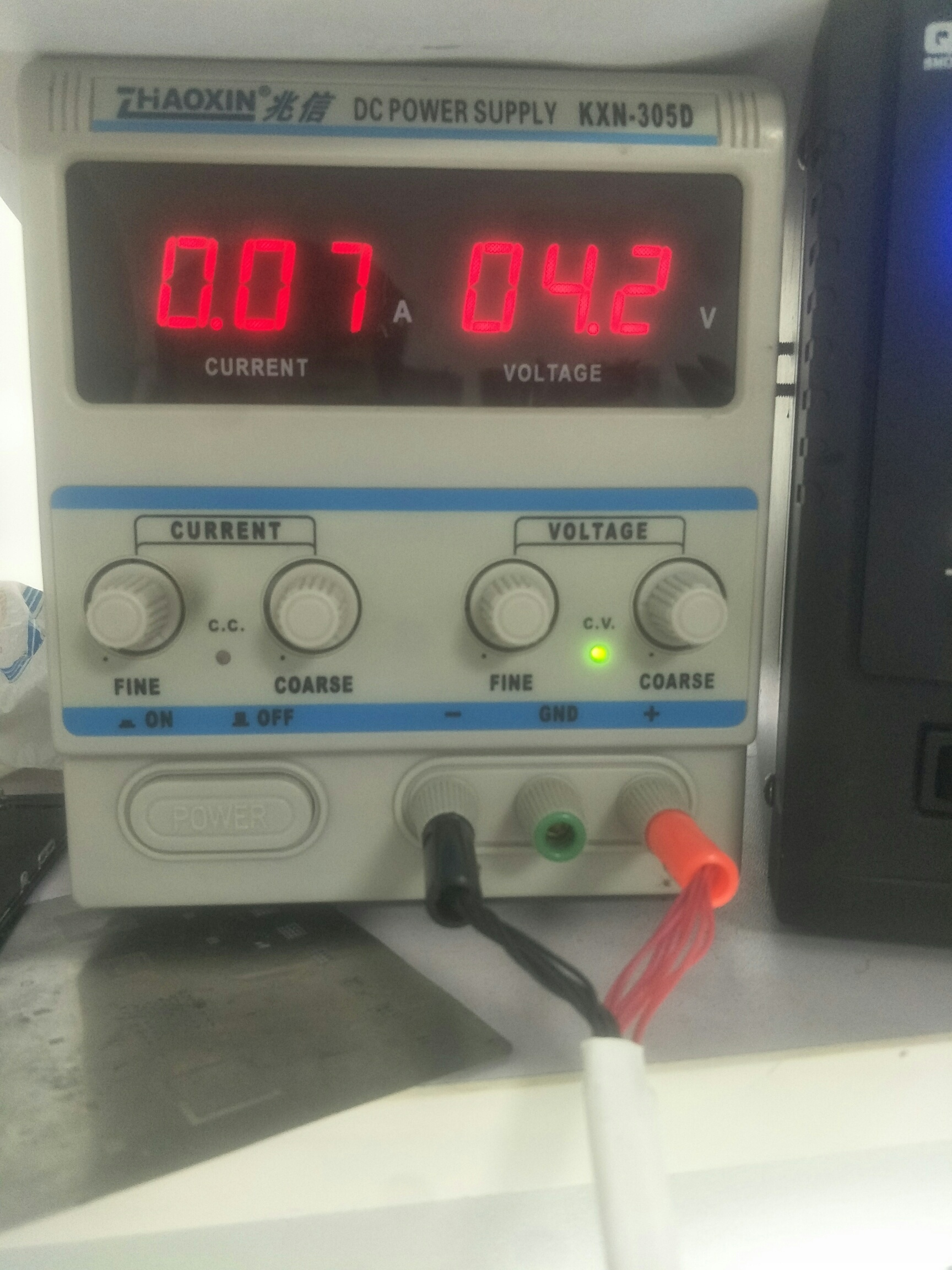

标题: 新学员求助 [打印本页]
作者: ボ辉辉族レ    时间: 2020-5-21 10:56
标题: 新学员求助
6代单板加电定70毫安,拆掉硬盘测试硬盘,硬盘测试正常,重装硬盘还是定70毫安,装不装硬盘都不联机,u2供电正常,重装u2还是不联机,我是正在学习的学员,哪位大哥大叔帮我分析一下呗,
作者: 2352088987    时间: 2020-5-21 12:32
真是手工好的上啦就是干啊,
作者: 2352088987    时间: 2020-5-21 12:32
B+   负载 查查看啊
作者: Ya兴    时间: 2020-5-21 23:31
CPU上层干一干 定电流挺头疼的 考虑考虑上层
作者: 嘉骏℡3585925    时间: 2020-5-22 03:12
不开机从供电查起,还有供电阻值看是否有短路,不要上来就搞硬盘吧?
作者: 嘉骏℡3585925    时间: 2020-5-22 03:15
我也是新手,你可以看下我的帖子
作者: ボ辉辉族レ    时间: 2020-5-22 07:53
2352088987 发表于 2020-05-21 12:32
真是手工好的上啦就是干啊,
主电源边上有电容短路了,4.2供电,然后cpu烫,我把短路电容拆掉就不烫了,然后就定电流,
作者: 嘉骏℡3585925    时间: 2020-5-22 09:41
ボ辉辉族レ 发表于 2020-05-22 07:53
主电源边上有电容短路了,4.2供电,然后cpu烫,我把短路电容拆掉就不烫了,然后就定电流,
继续查 估计还有短路的地方
作者: 嘉骏℡3585925    时间: 2020-5-23 15:30
试试鑫智造维修查询工具吧,手机电脑平板都囊括,查图纸、查点位图、查通病、自学维修知识等通通都有,资料更新快,支持双开,无需加密狗,不绑定电脑,支持多账号随时随地同时登录。现在注册还能免费获得VIP会员特权,点击链接开始使用http://www.wmdang.com/index/index/introduce/inviter/183491.html
作者: 路人甲…    时间: 2020-5-24 17:08
换个硬盘看看啊
