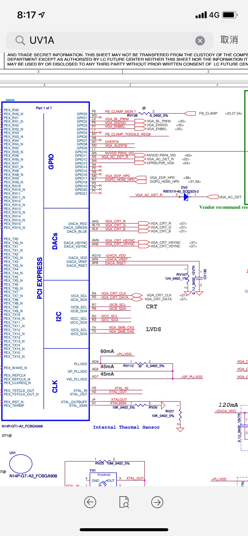

准备动手改显卡   有两个目标  一个是同板型的y430p   也就是n14p换n15p  这个难度不是太大  因为板子一模一样  可以看到显卡周围的配置电阻有些位置不一样,照着改就是顺便再看下为什么  还有一个  改n16p     目前只能图纸一个一个点的信号去对比  把不一样的给改正  最后分离出vbios合成刷入   整体思路是这么个样对吧    有哪些重要点  麻烦大神指出

作者: 辛集腾龙电脑    时间: 2020-5-21 17:24
图纸上有写着   改 显卡的 绑定电阻    具体 的图纸上一般也有定义  不用地毯式的看
作者: 90玩世不恭    时间: 2020-5-21 17:47
图纸上写的一般的只有就近的两款显卡  想升的高点感觉要大刀阔斧的样子

作者: www95995    时间: 2020-5-21 20:10
这机器好像有点位  问题是vbios  楼主会分离吗

作者: 熊师傅    时间: 2020-5-21 23:55
不用试了,我试过,能正常开机。显卡驱动打不上,显示黄色冒号
作者: 90玩世不恭    时间: 2020-5-22 07:24
配置电阻和bios你都弄了?
作者: 90玩世不恭    时间: 2020-5-22 07:25
按道理不应该   一样的基板  只有漏掉的条件   理论是肯定可以的
