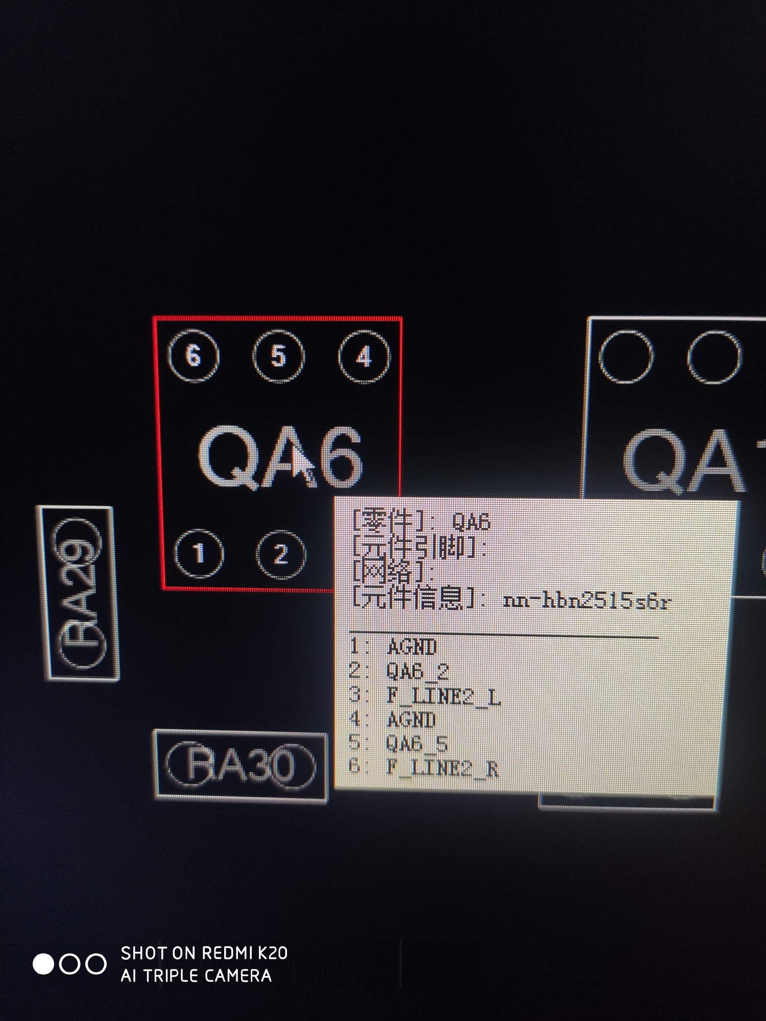

请问各位有人知道这是个什么元件吗?找不到的话可有什么型号的代替?谢谢了!V星b450m迫击炮音频区上的,装显卡碰掉了,没声音了

看QA7应该是同型号

我知道啊,可是按丝印淘宝买不到,都问遍了

没必要执着于丝印啊,点位图里的型号就能查到,不过马云家貌似就三个店有货。。。
型号:HBN2515S6R,双NPN,VCEO=15V,并不大,但是IC=800mA,就厉害了,应该没有代换的
老规矩,附上datasheet
