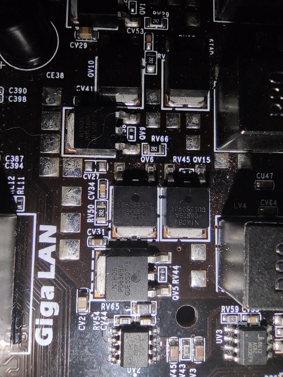

标题: 这不科学啊, [打印本页]
作者: 老吴来了    时间: 2020-5-20 22:00
标题: 这不科学啊,
上管的g该连到6612的第1脚,下管的g连到第五脚,我怎么测不通呢?两个,6612都测不通
作者: 初学者方歌    时间: 2020-5-20 22:25
没有点位图吗
作者: pxhxkij    时间: 2020-5-21 08:51
方向弄反了吧,G开路上电还了得,CPU报废。
作者: 老吴来了    时间: 2020-5-21 11:09
pxhxkij 发表于 2020-05-21 08:51
方向弄反了吧,G开路上电还了得,CPU报废。
没反吧,上管不就是接ugate吗?
作者: pxhxkij    时间: 2020-5-21 11:11
我是说实物,有时修着修着你得出门口抽根烟。
作者: ljz285207179    时间: 2020-5-21 17:28
不一定是这一组
作者: 老吴来了    时间: 2020-5-21 18:04
ljz285207179 发表于 2020-05-21 17:28
不一定是这一组
按排列是总共5组,有两个驱动芯片,后面四组d极都是连通的都是uv2控制的,第一组是另一个芯片吧,但是第一组测到uv3不通,
作者: doom11    时间: 2020-5-22 09:19
看不懂嘛。
作者: 老吴来了    时间: 2020-5-22 11:26
doom11 发表于 2020-05-22 09:19
看不懂嘛。
真的没看懂,明天不上班就不玩游戏了,把电路图画出来慢慢研究,
