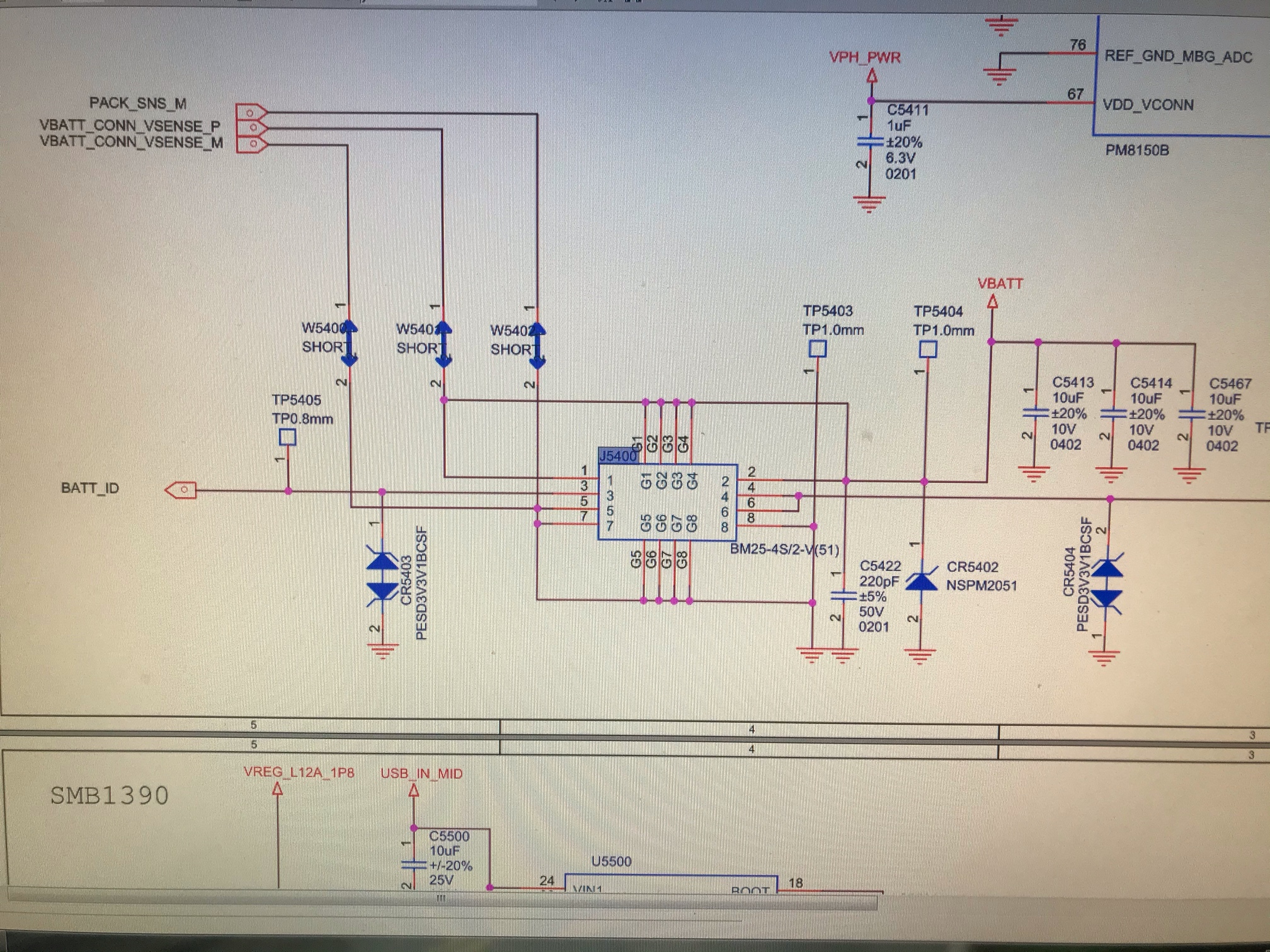

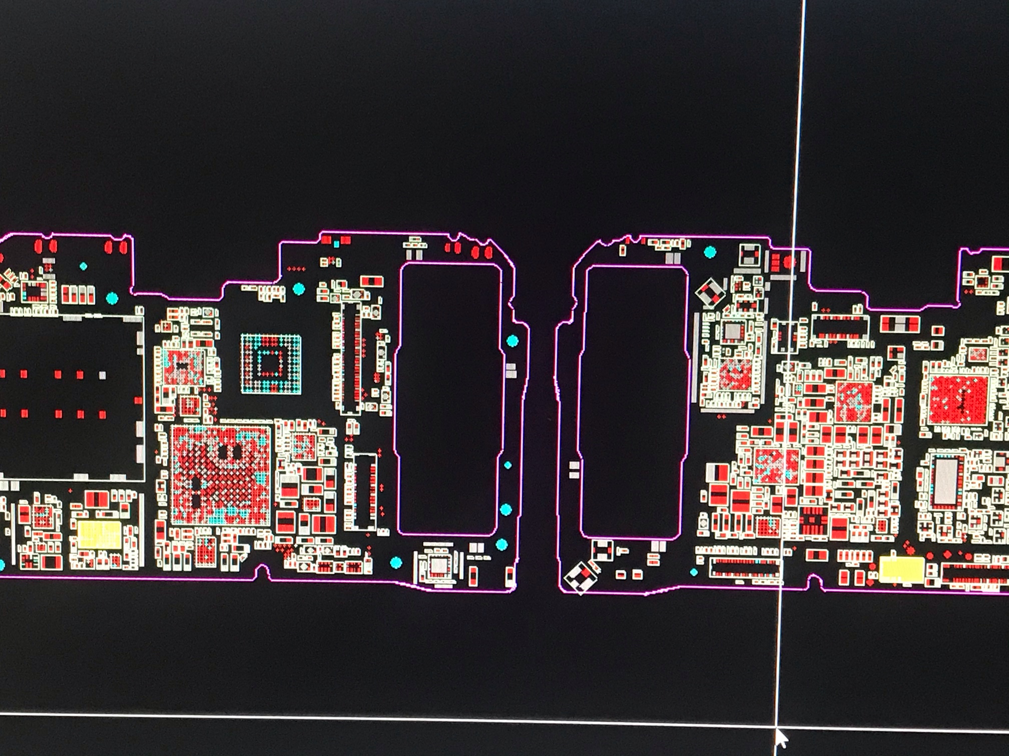

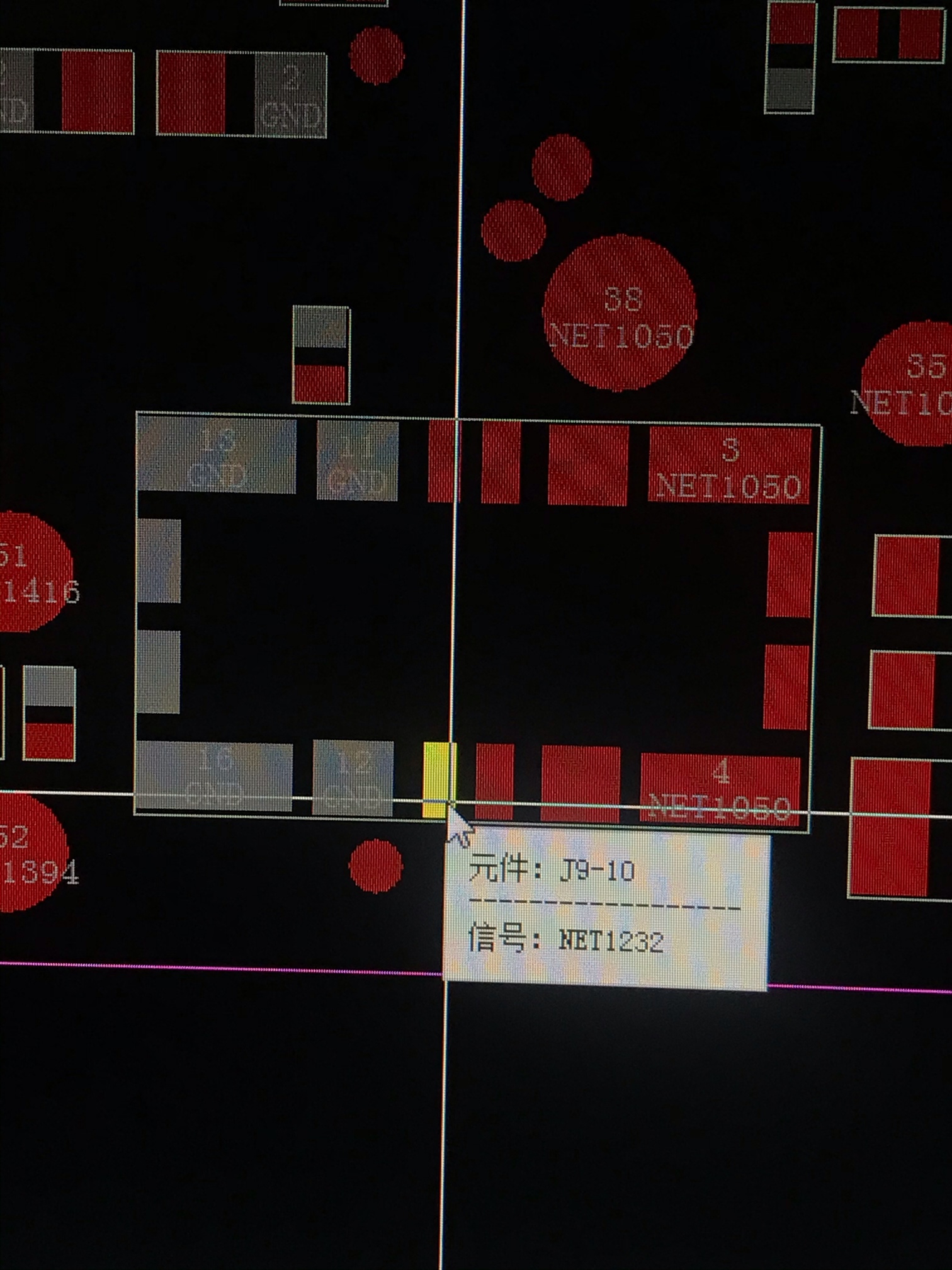

小米9电池座子J5400图中脚位对地短路,电池座子这个脚位有明显融化痕迹,开机一分钟自动黑屏关机,需要断电才能开机、点位图显示直接到U5200,摘掉u5200还是短路,烧机烧不出来,拆下J5400发现此脚位与地连接,另一路到U5200 怀疑点位图是不是有错误?断开此脚与地的连接 在上电直接不开机。图纸也不知道这个脚对应哪一个条线路。
有遇到这个故障的师傅给指导一下,感谢!

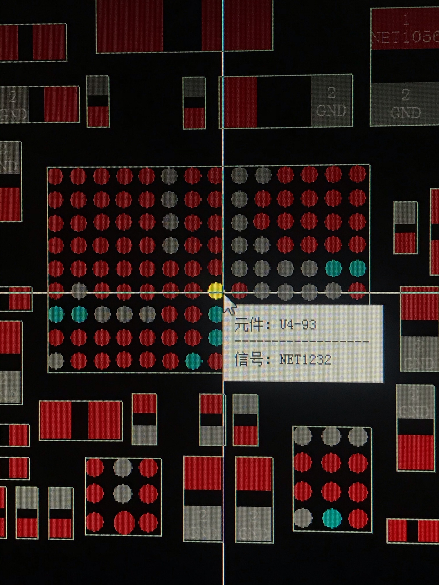

作者: 1096350514    时间: 2020-5-20 21:18
你取下u5200测一下93脚是不是对地了?
作者: xl6792    时间: 2020-5-20 21:27
Ic本身没有对地,焊盘是对地的

作者: lchllinely    时间: 2020-5-23 14:23
对应的应是J5400的5脚,图纸上5脚和7脚应该不是连在一起的。我测试手中的主板5脚阻值是断开状态。
作者: xl6792    时间: 2020-5-23 20:35
图纸上是连一起的,也就是接地的,不知道是不是图纸问题

作者: 迅维深圳邓工    时间: 2020-5-27 15:50
建议尝试更换U5200  点位图没有错  原理图上来看就是这么设计的

作者: unclet    时间: 2020-6-2 23:24
对地正常的,不用管。遇到两个正常主板一个对地,一个阻值无穷大。之前修了个上面两个脚对地的,换了背面一个电源好了,好像是U500.
作者: Lefix    时间: 2020-6-7 02:16
那个脚位就是对地的,记得是接地充电保护的。
