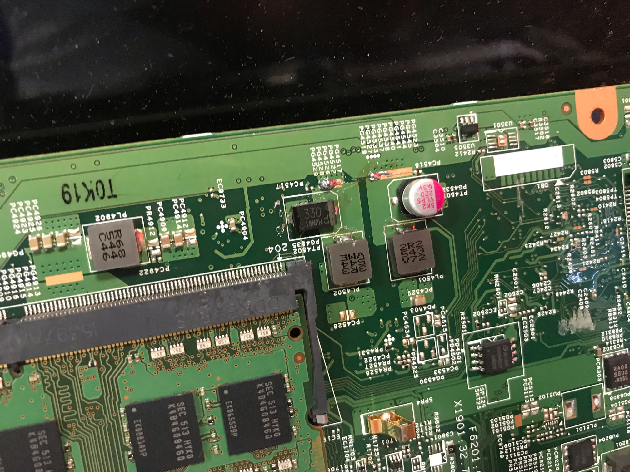

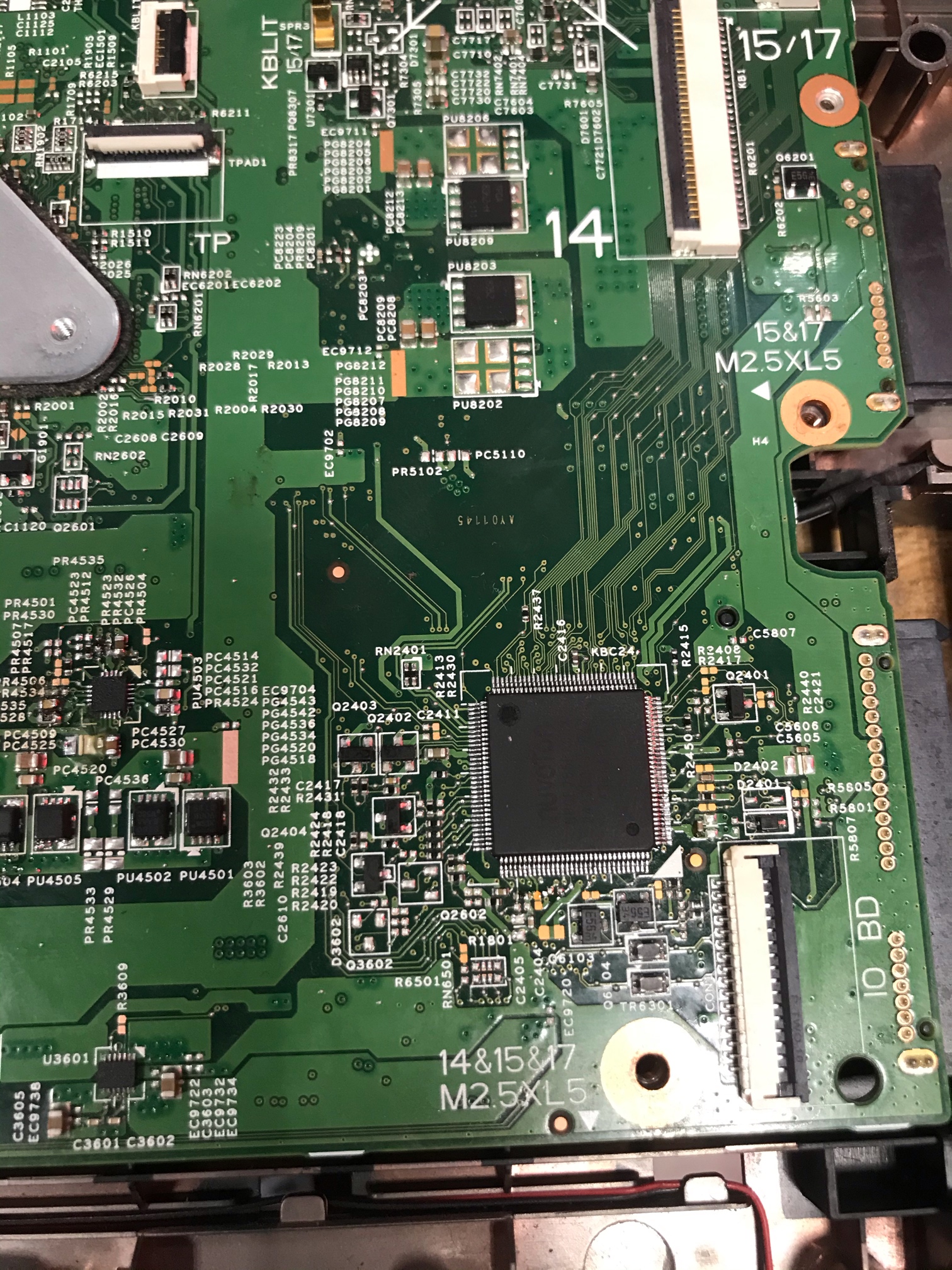

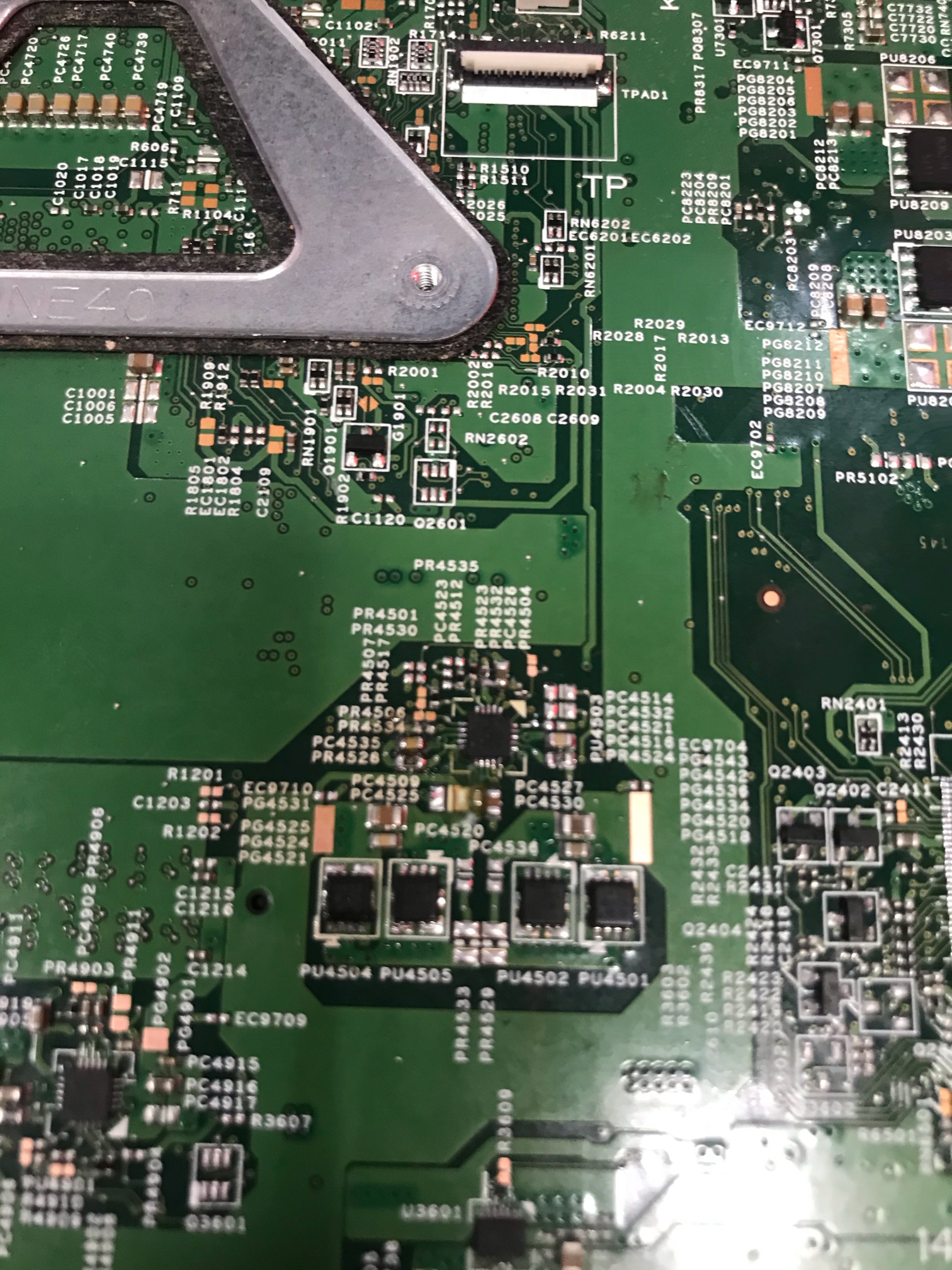

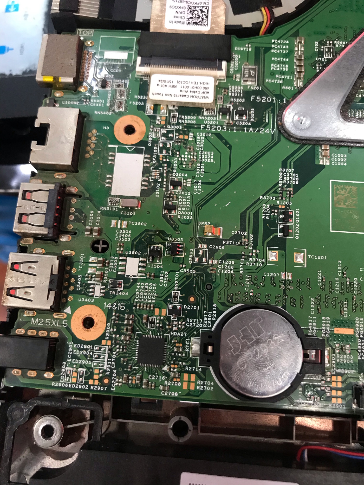

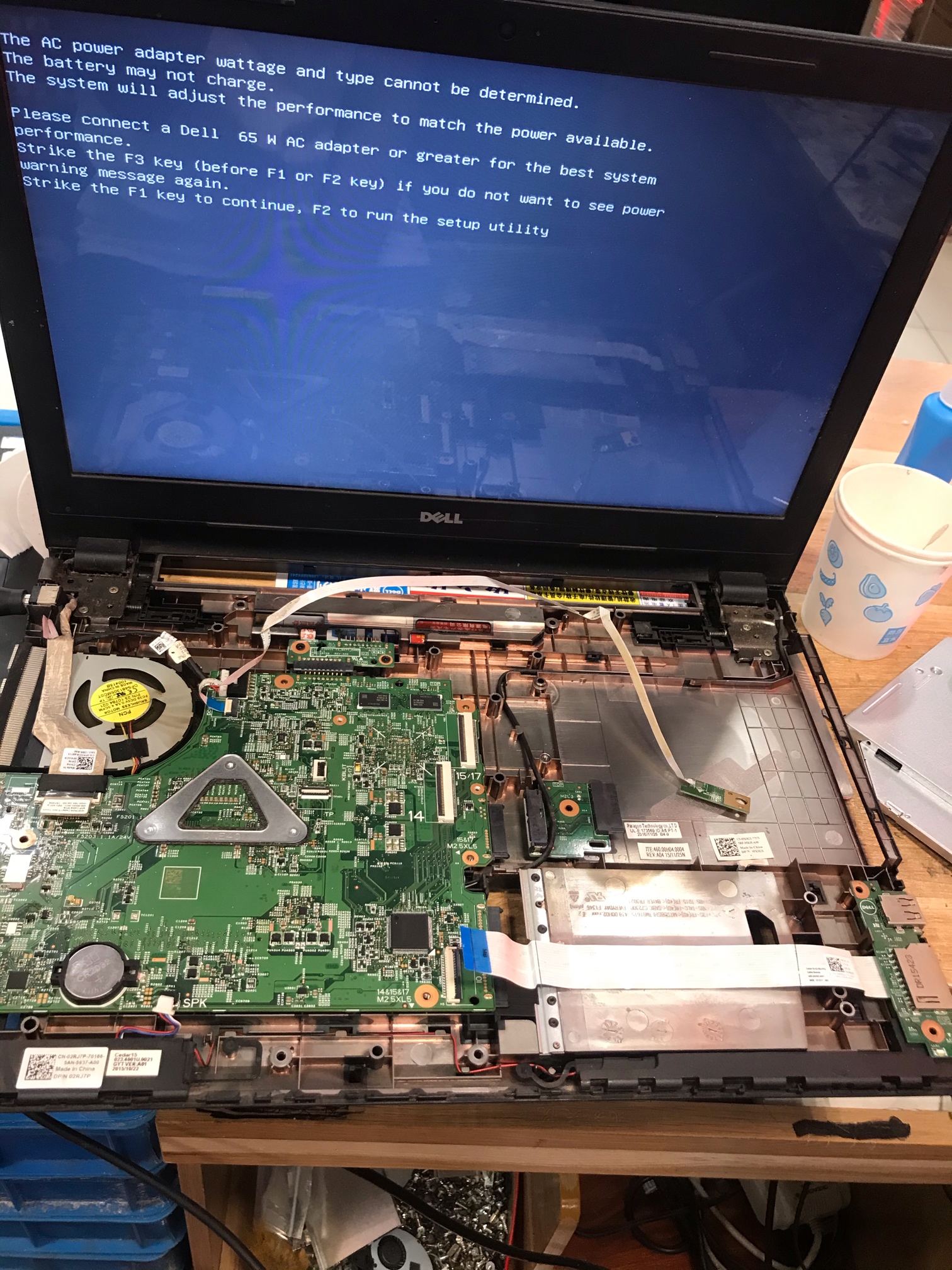

标题: 发个dell 3543 13269-1主板维修线形3v偏高 [打印本页]
作者: zhangkai890207    时间: 2020-5-20 17:59
标题: 发个dell 3543 13269-1主板维修线形3v偏高
型号  dell3543
板号  13269-1
故障  插电开机无反应
过程  拆机裸板测35v待机正常 开机没有反应测ec 开机键有跳变 lid3.3 acin#0正常 ec rsmrst0v不正常 找到q1701 测2脚正常(但是电压有点偏高) 断开r1702 再测两端都是0v (开始错误步骤)换个ec 故障依旧 测ec供电3.7v(??怎么这么高)回头测1225c 请出示波器 5v波形正常3valw一条直线 晕了 芯片还完换上下管换滤波全都换了还是直线 测3脚线形3v 有3.7v 一看电压明白了 肯定是和5valw串了再断开5v后继证明判断正确  电路图一通找 也没找到线形3v和5v共同供电的地方 最后找了一个小时确定了u3504坏了 导致5v和线形3v串了 拆掉换个进系统ok
总结u3504掉了个铁片 坏了导致5v和线形3v串了 电压不正常ec不出rsmrst
手机排版太烂了不会弄。随便看下吧
作者: Linshengqiang    时间: 2020-5-20 19:07
技术不错这样都给你找出
