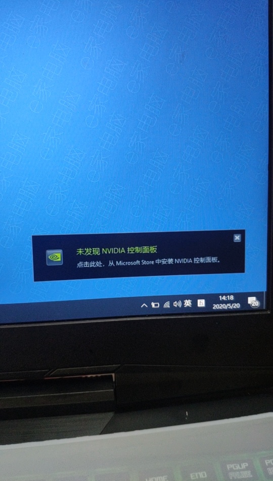

神舟战神笔记本,8代以上的独立显卡 装驱动都会显示这个错。未发现nvidia控制面板,有没有办法解决。每次开机都出来。我只是帮客户换个系统,机子保证是没问题的。
作者: 飞越维修技术员    时间: 2020-5-20 14:20
就是显卡的控制面板装不上的意思

我也遇到过,没有找到更好的解决方法。目前只能在控制面板里将独显的驱动卸载掉,然后下载360驱动大师,在软件里面装独显驱动,重启就不会提示了

我试过你的方法也不行,刚装好不会出现,开关机几次又来了,我也是装了,第二天客户就说又出现这个了。这个百分百不是硬件问题,要是牌子货在官网下载的驱动装上就不会出现这个。

这个问题很好解决 打开windows update
打开micosoft store 搜索 NV    第一个控制面板点安装 等一会儿 提示输入账号密码 不要管 等一会
然后弹出NV控制面板许可 点确认就行了

连不到网,不知道为什么

应用商店提示你所在的地区不免费

系统自带IE浏览器高级设置里面把几个TLS都勾上,商店连不上网问题应该就OK。现在很多品牌本本用的dch的驱动包里面都不自带nv控制面板,一般系统和驱动装好,网络配置正常,都会自己从微软商店下载安装的。包括intel显卡控制面板,realtek声卡控制面板等等都是这样

win10得去应用商店下载 英伟达控制面板,因为现在都是dch驱动 ,dch驱动不懂就去百度一下

英伟达新版本的驱动都是dch驱动(dch不懂的话百度看看) 得在win10的应用商店 下载应用商店版本的 英伟达控制面板 nvidia control panel我直接上传一个
