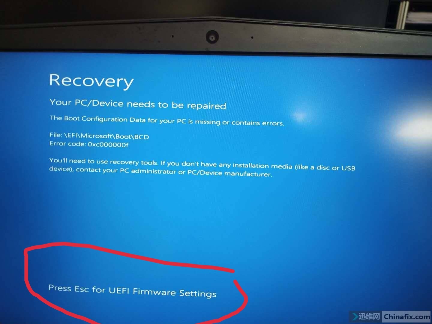

今天 在安装一台dell笔记本P42F安装WIN10时出现蓝屏.......GHOST已经完成 ,重启时出现这个画面,有谁英文好的解释一下,或者有谁遇到 过这种问题,请教一下应该怎么解决!

你这个是gtp分区吧,用ghost肯定不行啦,要转换为MBR,关闭安全模式,改为传统模式,具体方法百度一下

9楼已经说得很清楚了,先进BIOS里把启动模式改为UEFI,进PE里的DISKGEN里把分区改为GUID的模式,然后装安装版WI0,一遍过,我都是这么搞的,没出过问题
作者: lijian1023    时间: 2020-5-19 22:13
你这个方法要试一下,安装版有可能奏效!
