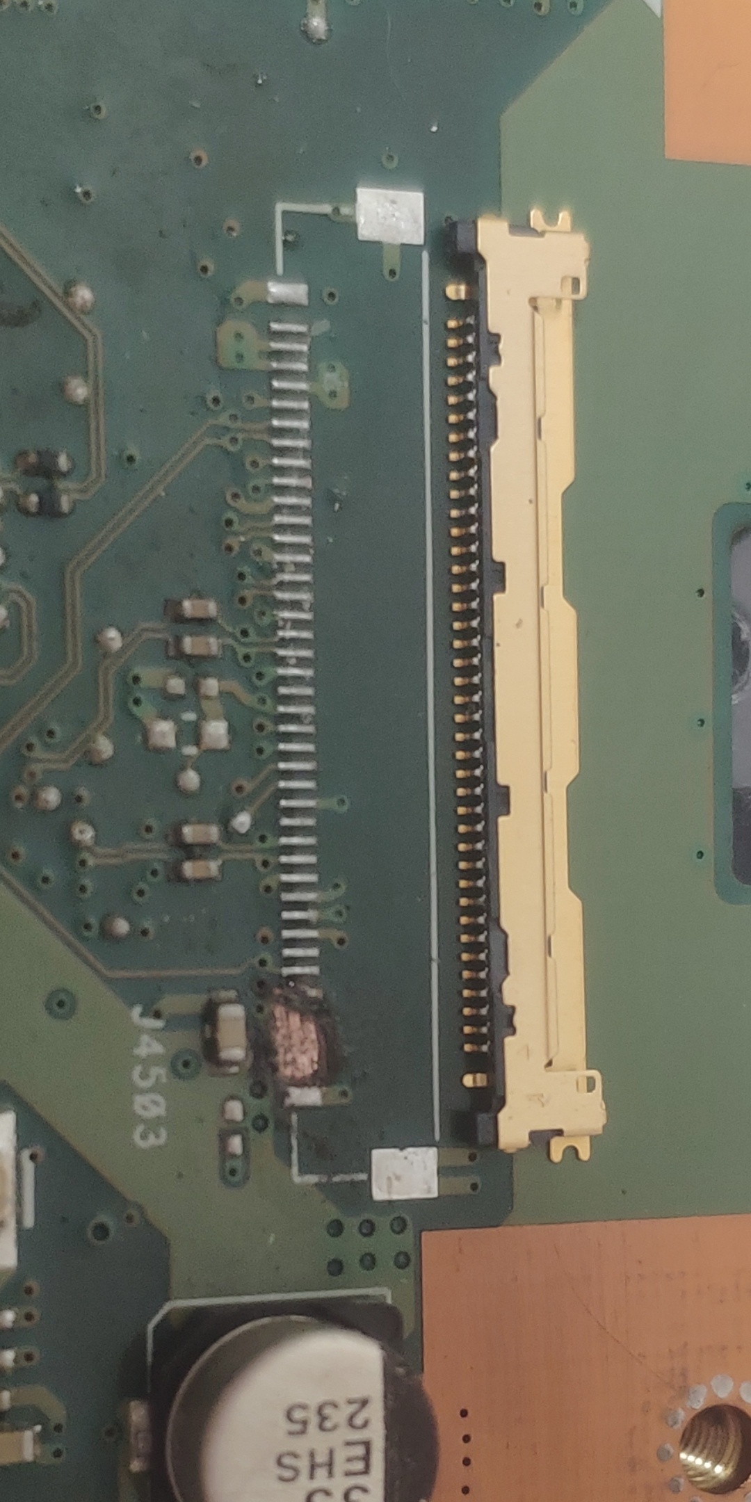

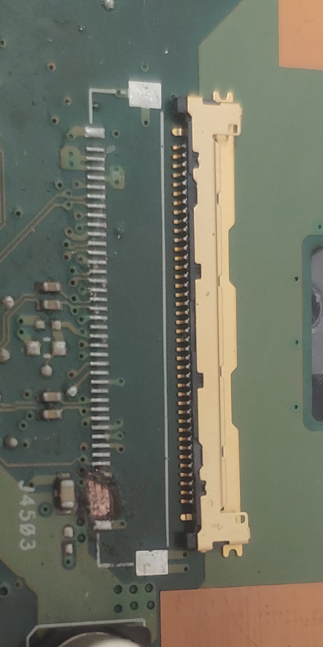

之前发过贴,高人说的就飞线,可是新手不知道怎么弄,求带,付费啊
作者: H55    时间: 2020-5-18 15:15
找点位图 ,飞几条线 不就可以,简单很 。。。
作者: 1210351965    时间: 2020-5-18 15:19
烧掉的几个引脚是供电一坨锡焊一起就行,烧掉的信号脚就焊上座子飞线就行了,怎么飞线就看点位图吧
作者: 天宇科技    时间: 2020-5-18 15:20
打上绿油! 飞根线。 解决问题!  前提是没有短路了。
作者: 林中雨    时间: 2020-5-18 15:57
看点位图,没有点位只能跑线,还是很简单的
作者: 姻缘    时间: 2020-5-18 17:00
先把铜面打上绿油,然后看图纸这几个线连哪里飞线就好了
作者: gdsgmh888    时间: 2020-5-18 17:57
看点位图就很简单了

作者: 晒太阳    时间: 2020-5-19 00:03
断的那几根直接飞到19v就行了

作者: sssyfh    时间: 2020-5-19 09:48
烧的部分 应该是19V供电  涂好绿油 直接从旁边电容那里飞线 不就完了吗???

作者: 935173815    时间: 2020-5-19 17:06
不短路可以先涂上绿油,然后再飞线

作者: O賣+    时间: 2020-5-20 17:57
那个是19V吧 飞一个19V到屏幕那
作者: ProVang    时间: 2020-5-21 14:28
先确定屏线  屏都是好的  然后原板跑线 上座子  绿油  飞线 完活  搞不定扔过来我给你搞
