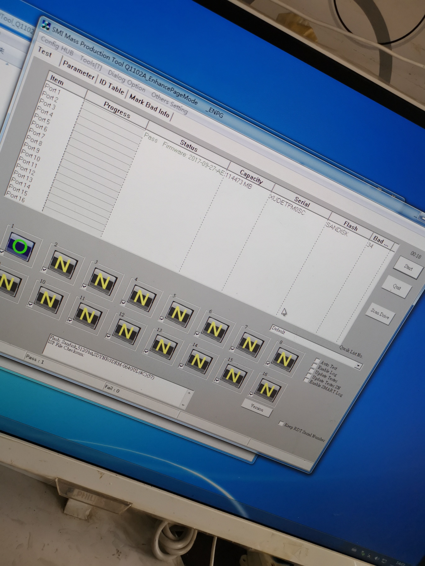

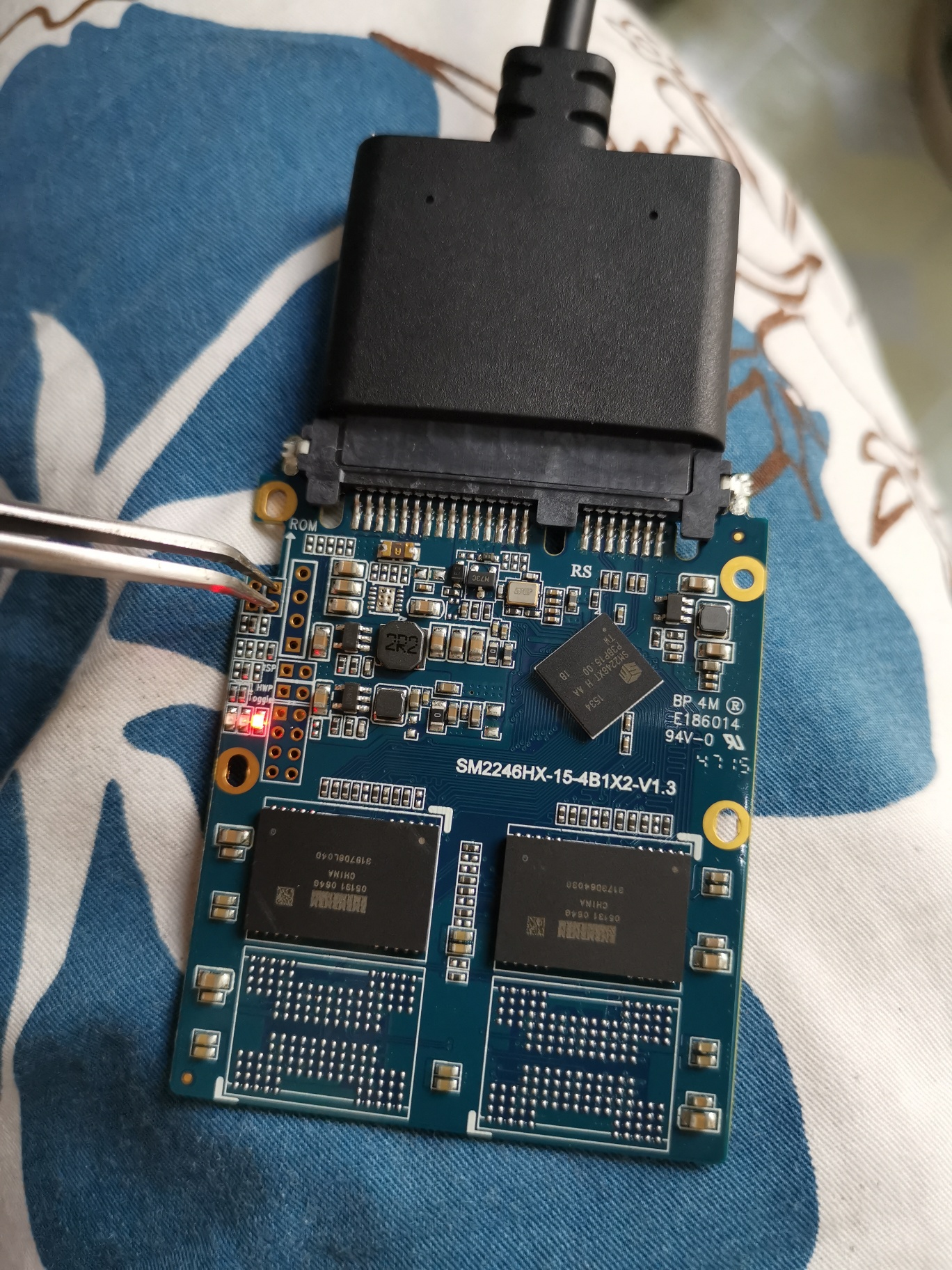

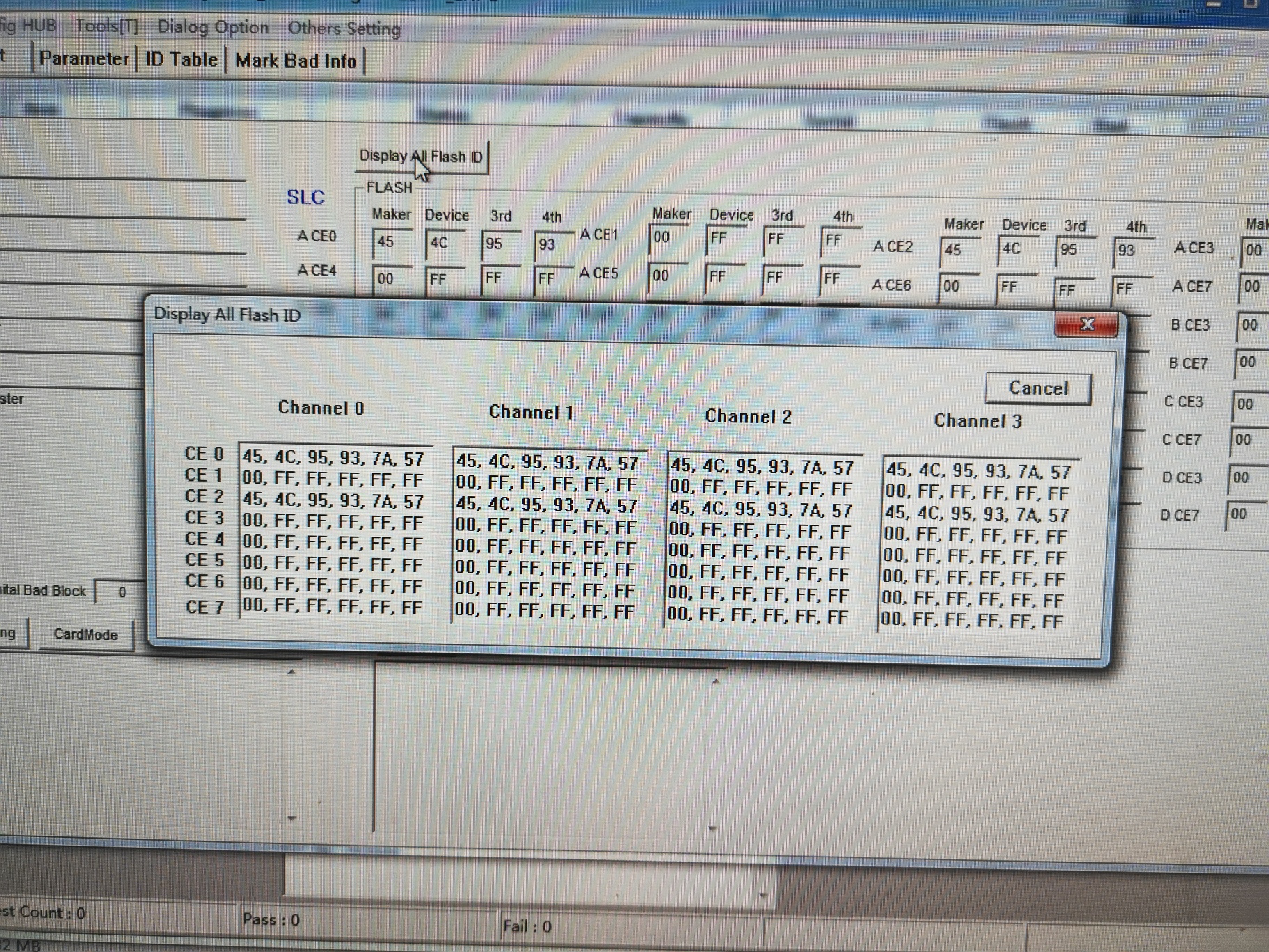

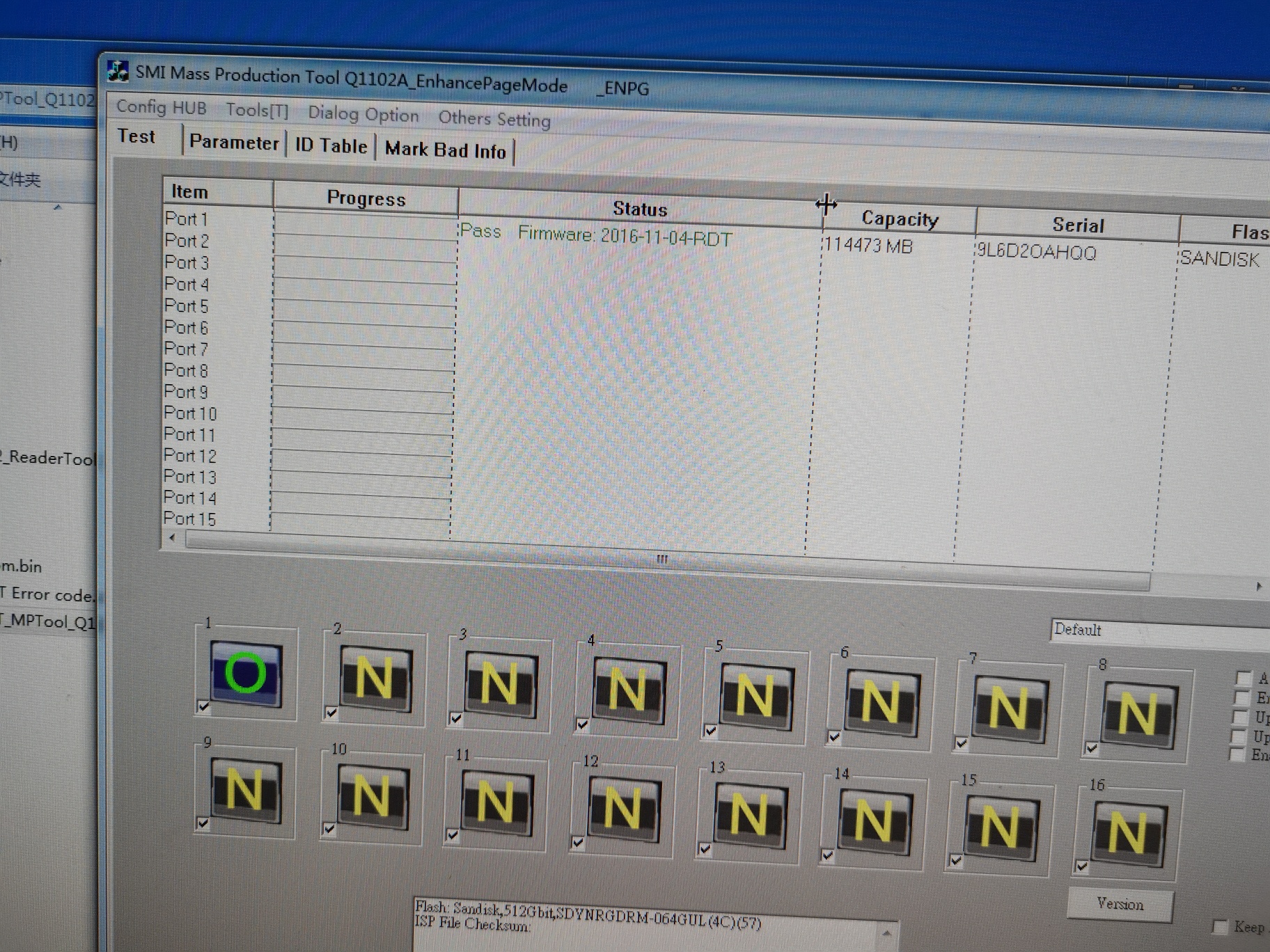

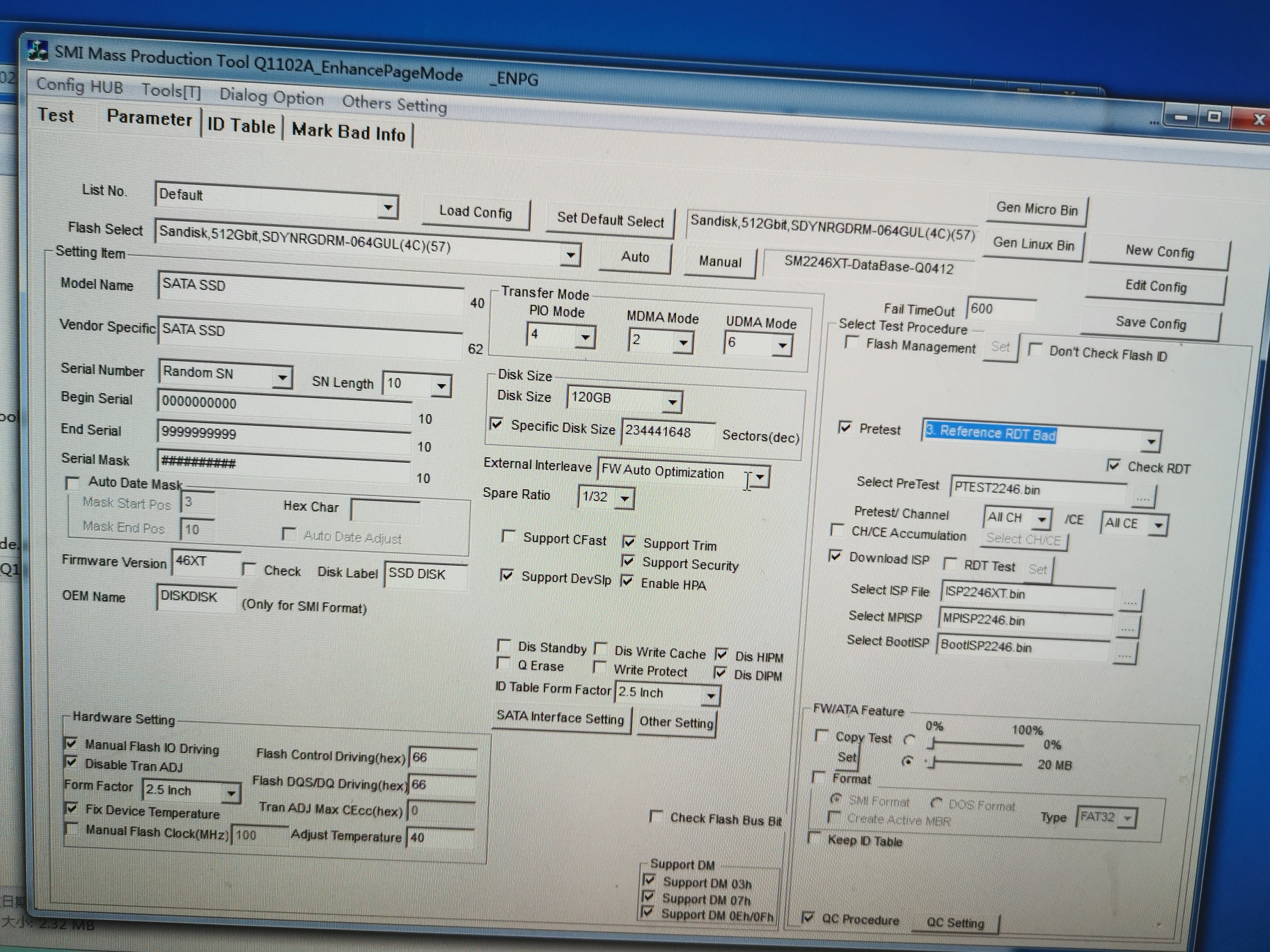

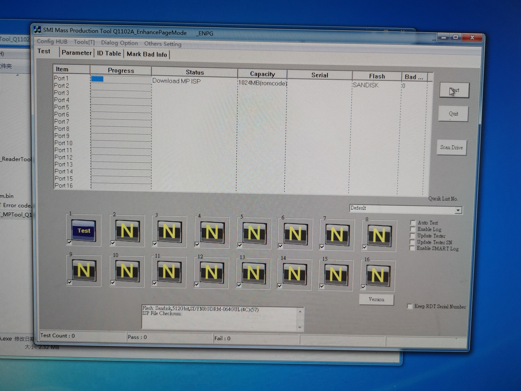

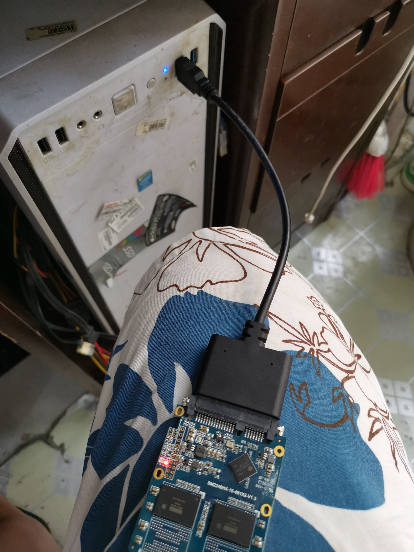

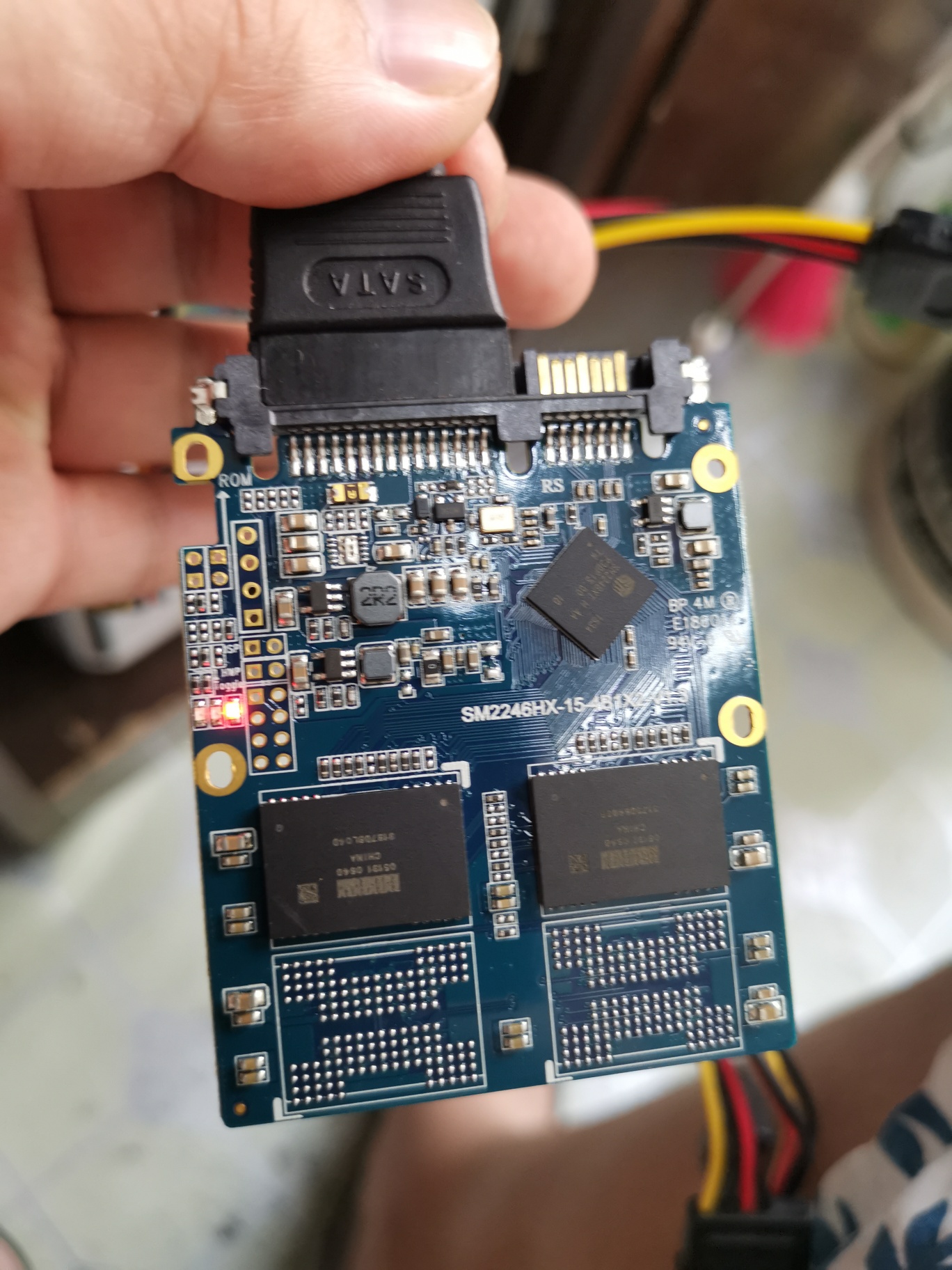

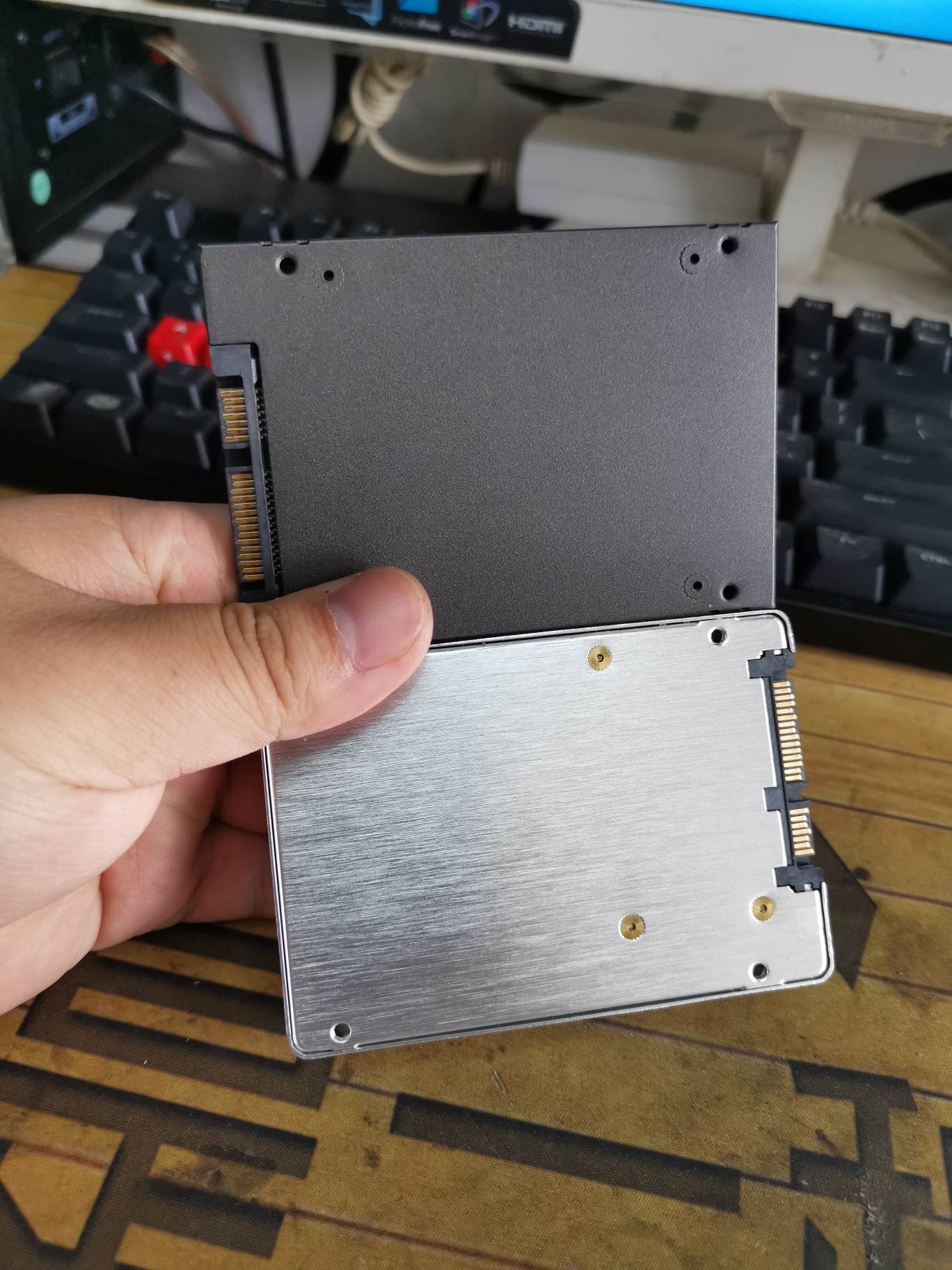

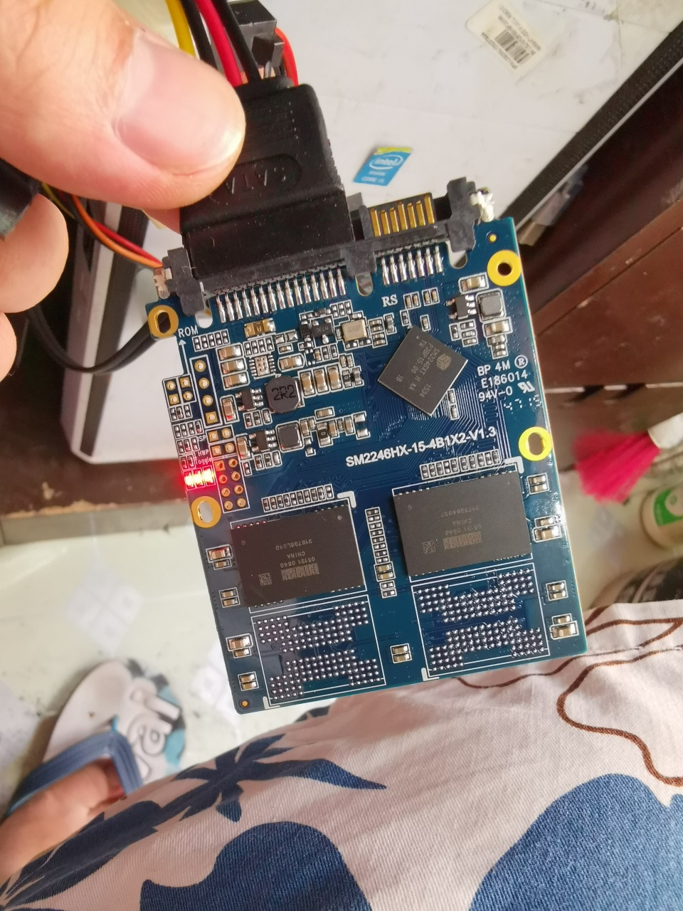

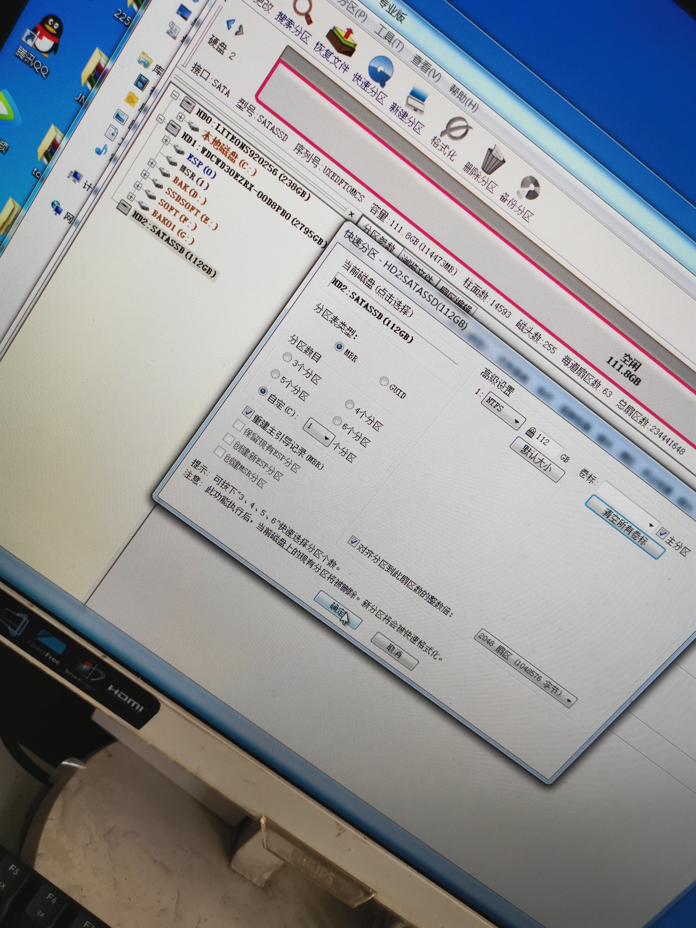

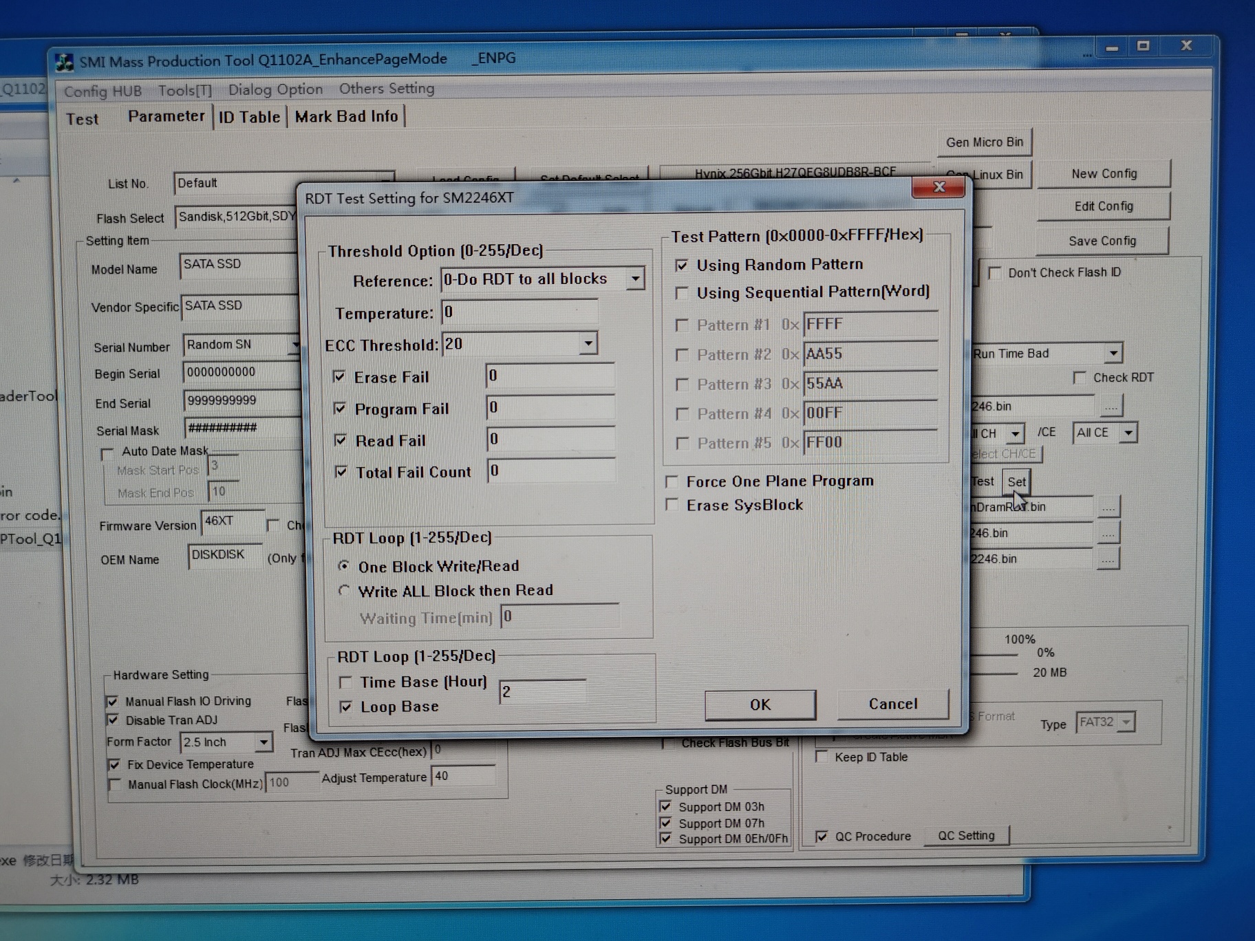

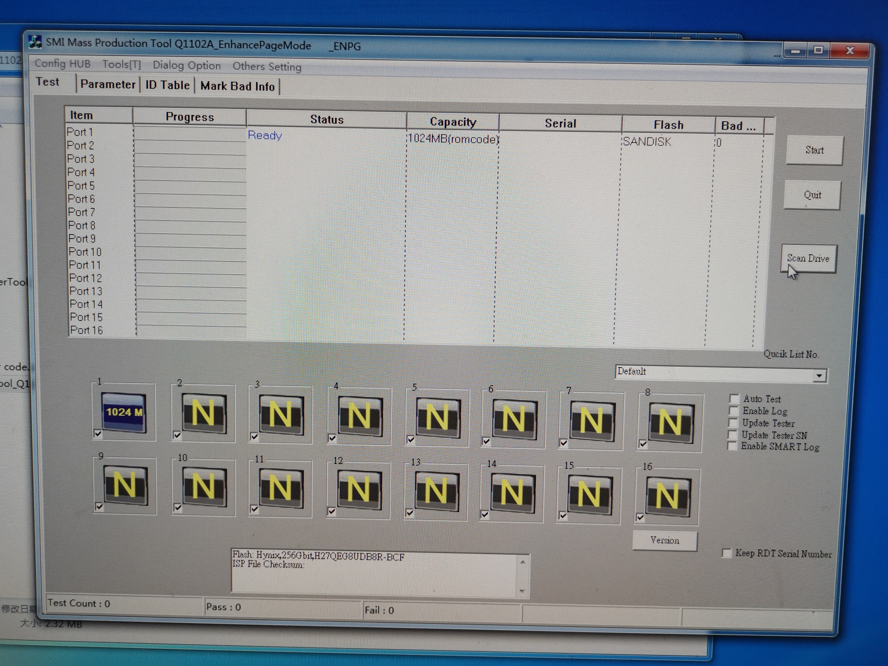

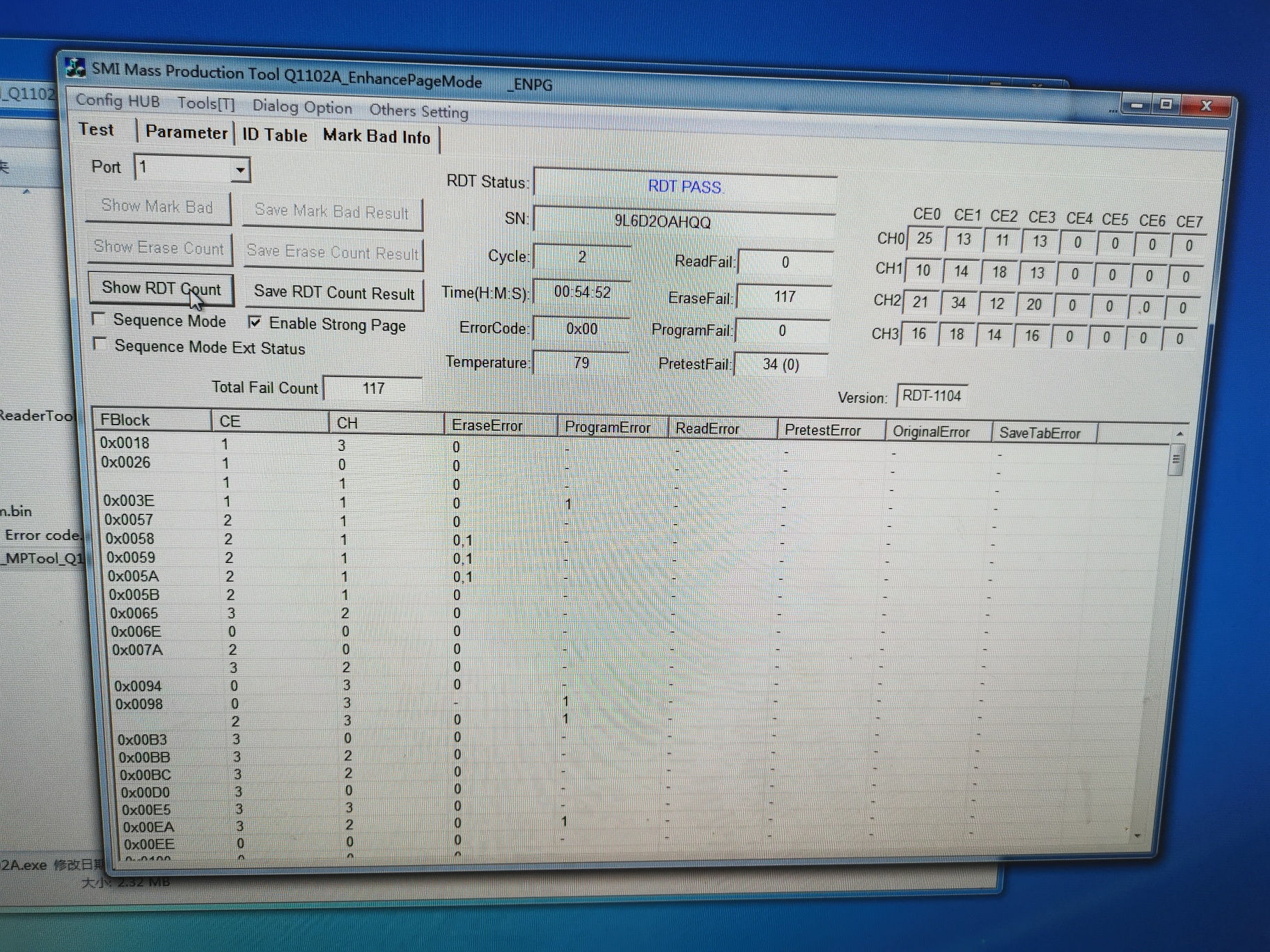

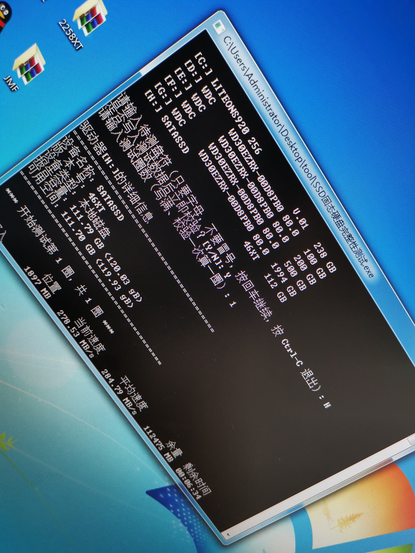

标题: 修一个杂牌SSD,120G欢迎围观多图。 [打印本页]
作者: 764971531    时间: 2020-5-18 14:09
标题: 修一个杂牌SSD,120G欢迎围观多图。
同行那边收了2个 杂牌SSD,拆开。慧荣2246XT主控,闪迪解了CODE颗粒,短接,上转接卡,插入电脑,拿掉短接。
看一下ID正常一致,说明颗粒是好的。然后跑RDT扫描坏快(我这边正常2圈。省事可以不跑)
RDT跑完  开扫描RDT坏快模式。
开卡成功。。拔掉挂SATA从盘分1个区校验完整性。
等下上传附件。开卡工具和校验工具。
作者: H55    时间: 2020-5-18 14:40
你那个转接 卡是什么 型号? USB转SATA
作者: taihezhen    时间: 2020-5-18 14:43
又复活了?不错
作者: 钻石星辰---小王    时间: 2020-5-18 15:19
厉害了,真专业。
朋友那有坏的,哪天去看看是什么情况,也修修看
作者: wenzhenghuang    时间: 2020-5-18 17:09
楼主强大,我需要软件
作者: 叫我雷锋吧    时间: 2020-5-18 17:10
每个主控版本对应开卡工具不同,有的主控我找了10个版本才开卡成功,还有的本来就是主控坏了,这种换了主控 其实闪存也差不多要坏了。短接的有的板子有提示。还有的只能到处找图看。或者瞎蒙。
作者: WORE2016    时间: 2020-5-18 18:17
试过差不多的方法。能用。
作者: 764971531    时间: 2020-5-18 19:56
校验成功。。。。。。。。。。。。。。。。。此
作者: 764971531    时间: 2020-5-18 19:58
附上 2246xt最全 颗粒配置 开卡软件密码:圆周率
sm2246XT最全版本配置.rar
3.15 MB, 下载次数: 56, 下载积分: 下载分 -2 分, 下载 1 次
作者: 甜蜜缘    时间: 2020-5-19 06:54
下载软件保存下来,以后自己也试试!!
作者: 110警察    时间: 2020-5-19 06:57
H55 发表于 2020-05-18 14:40
你那个转接 卡是什么 型号? USB转SATA
就是移动硬盘里的板子
作者: 110警察    时间: 2020-5-19 06:57
H55 发表于 2020-05-18 14:40
你那个转接 卡是什么 型号? USB转SATA
就是移动硬盘里的板子
作者: 孟州老张    时间: 2020-5-19 07:07
楼主有没有开2258xt 064G的开卡软件
作者: 捷e发电脑    时间: 2020-5-19 08:23
专业,666   我也学一下
作者: kssass1    时间: 2020-5-19 08:46
这软件感觉很强大啊,改天学习下,
作者: ntev    时间: 2020-5-19 09:39
我也有一个,速度一会快,一会卡的要死
作者: hsy06    时间: 2020-5-19 12:01
总感觉固态硬盘没有机械硬盘安全,万一数据丢失不好找回
作者: lee1988    时间: 2020-5-19 13:01
妥妥的,学习了
作者: 君天电脑    时间: 2020-5-19 15:15
想知道你这个硬盘原来是啥问题,有坏道也能开卡解决吗
作者: 谢鸿    时间: 2020-5-20 08:33
要开卡的盘,使用寿命都不会很长,还会再次损坏。
作者: 764971531    时间: 2020-5-20 14:43
谢鸿 发表于 2020-05-20 08:33
要开卡的盘,使用寿命都不会很长,还会再次损坏。
最长的3年了。。暂时没发现坏的
作者: ProVang    时间: 2020-5-21 14:26
锡玩意很难么?JMF667   670  smi  2244  2246 2256 2258   Sandforce 1222  2141 2241 2181 2281 2282 2382 2582 2682   indilinx 1.0  2.0  这些固态  绝大部分都可以搞定
作者: ZZCC916    时间: 2020-5-22 11:46
下载了,研究研究。
作者: 彭凌飞    时间: 2020-5-26 19:06
PWR_SW#
作者: 932260341    时间: 2020-5-27 00:00
一个一个拆来确实?
作者: 奇难维修    时间: 2020-5-31 11:46
楼主 软件解压密码是什么?  圆周率 错误的啊
作者: 119583252    时间: 2020-7-10 11:18
这软件需要购买????
