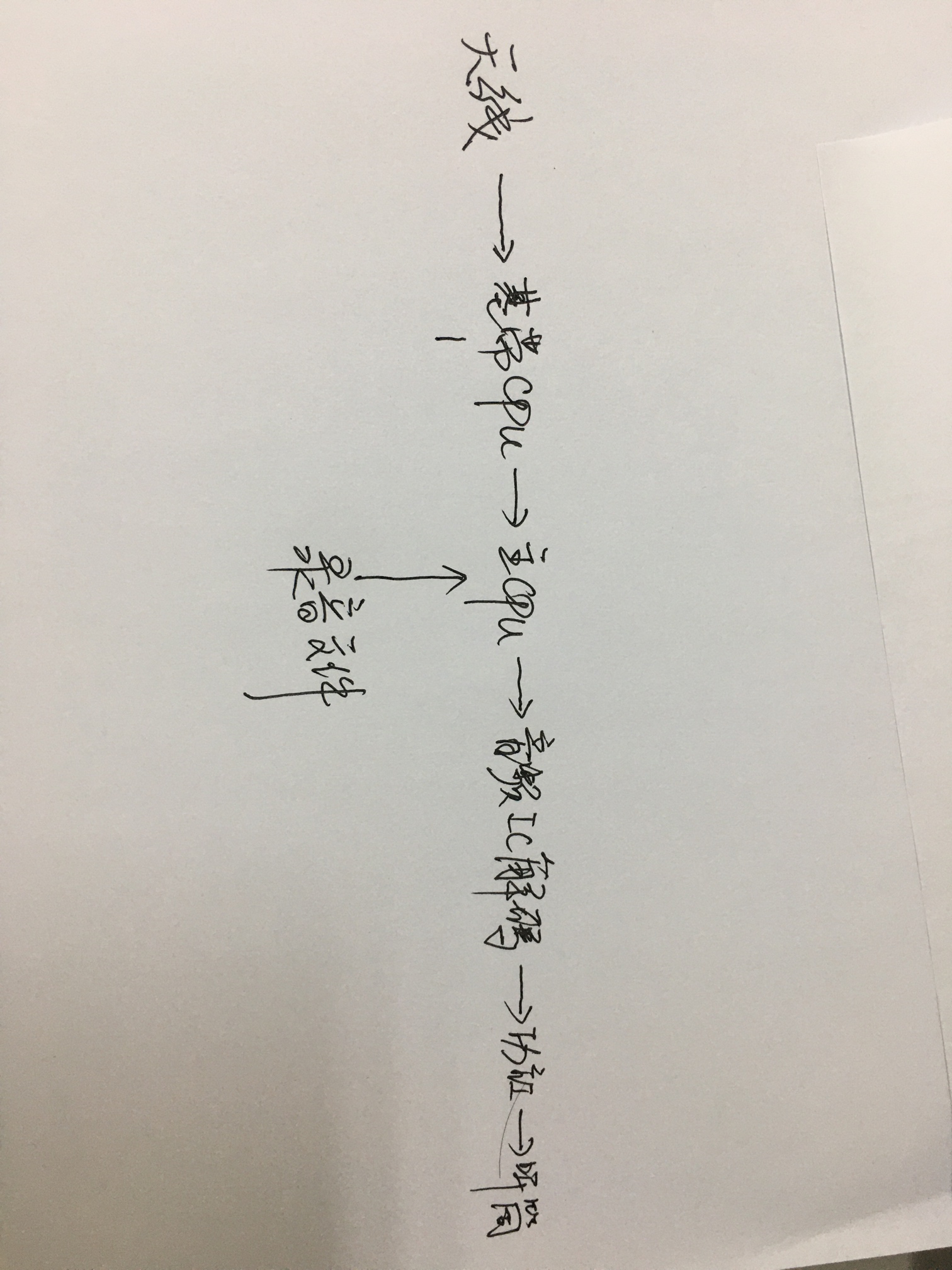

邓工,有个疑问,如图所示,天线到听筒不正常,但录音文件到听筒正常,这样为什么确定是音频IC的问题?不应该基带CPU的问题吗?谢谢
晕,写错了,应该是你另外一个帖子的问题
