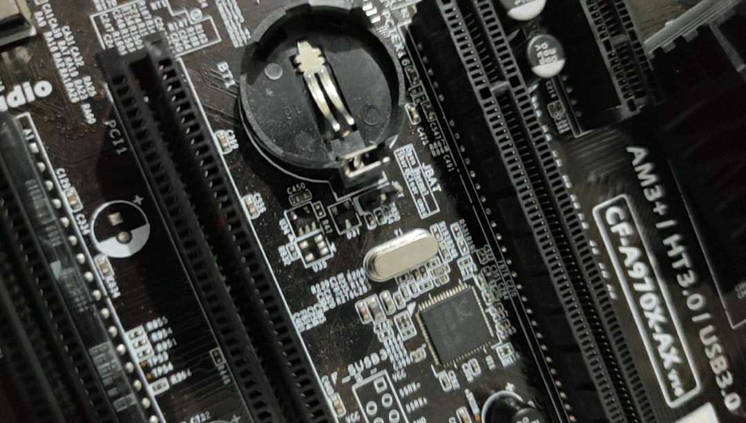

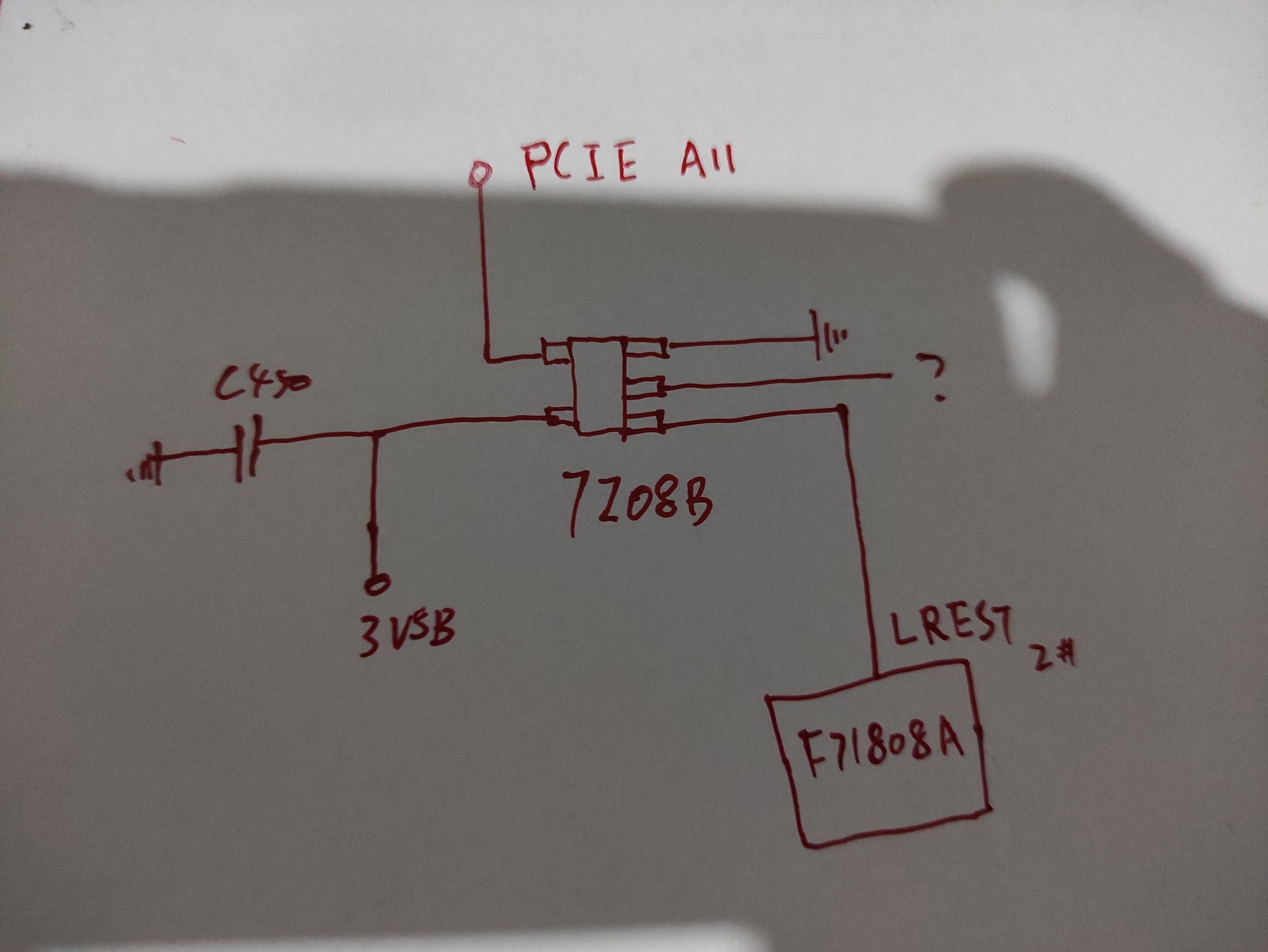

这个芯片的作用是什么,1脚连io的第二脚lreset第二脚应该连到哪昵我没找到
作者: 老吴来了    时间: 2020-5-18 19:19
电池边上这个u34
作者: 张儒国    时间: 2020-5-26 11:35
丝印7z08,型号为NC7SZ08M5X
