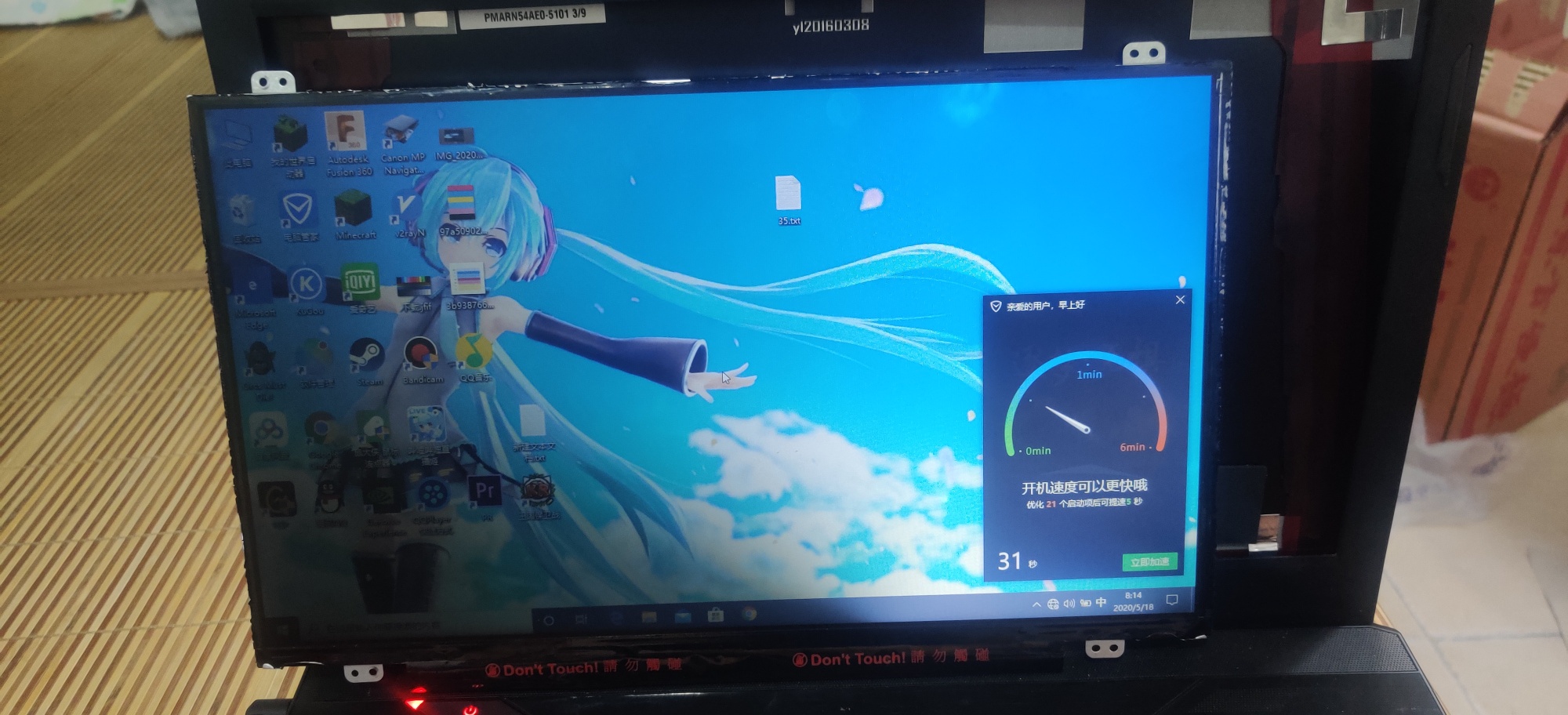

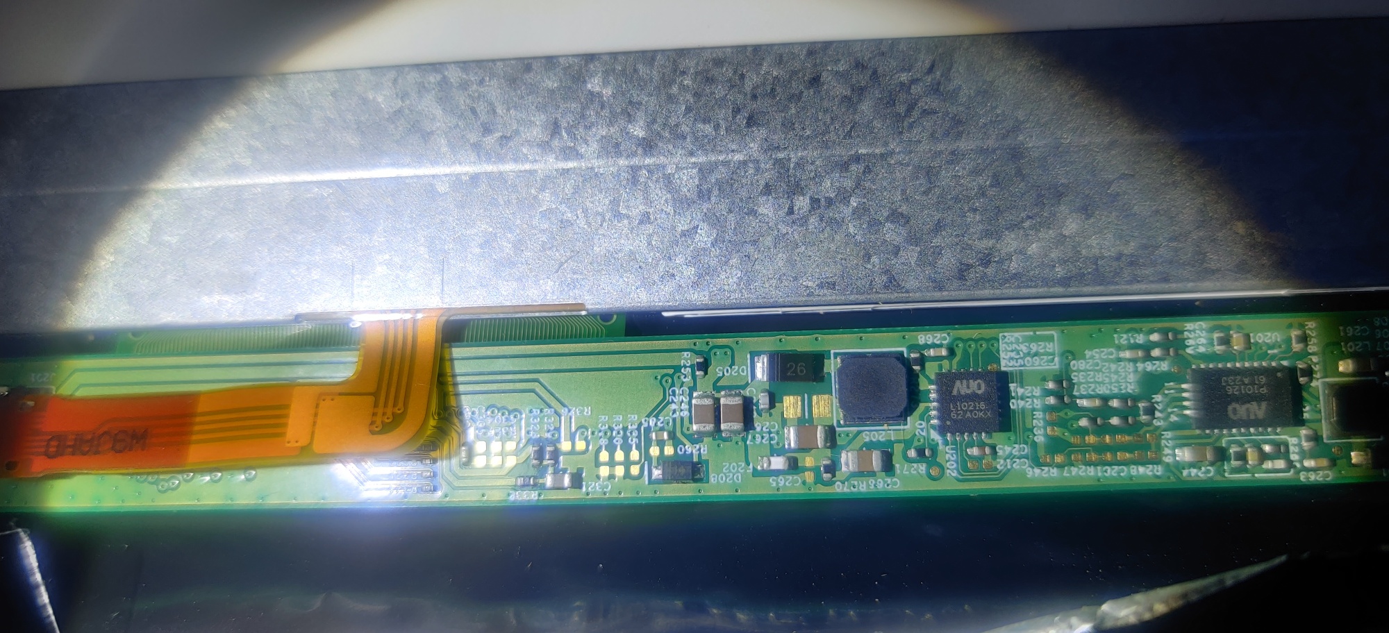

联想T440P暗屏 换屏仍然暗屏 12,13脚有3.3v, 22,23脚有3.3v,26-29脚都没有电压
原装屏是B140XTN03.3(在其他电脑上也是暗屏)  换的屏是N140BGE-EB3(屏是好的在其他电脑上能点亮)
和另一台联想电脑对换过屏幕能正常点亮(忘记看型号了)
原装屏插电源的时候右边灯管能亮一半用电池完全暗屏

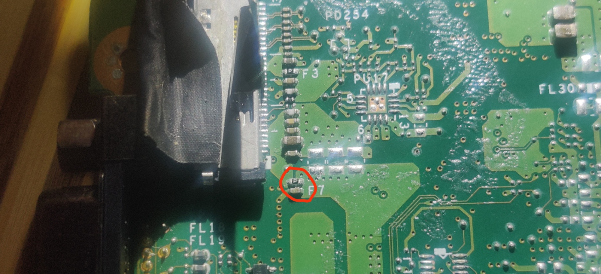

屏应该是好的,BL无供电,
给你个思路,查LID close的霍尔元件,和主板上给BL供电的保险丝,如果这2个没好,故障可能性就复杂了,BL的enable来自桥、EC、thinkengine,都有可能坏了,那如果你不是专业维客搞不定的,趁早换主板吧

看上面那个图是LED灯条有半边有问题呀
作者: A维    时间: 2020-5-19 09:31
ikissmylove 发表于 2020-05-19 09:28
看上面那个图是LED灯条有半边有问题呀
没升压19v能点亮一路,另外两路没电压,我用24v试过能点亮

作者: A维    时间: 2020-5-23 08:35
解决了,换屏的时候没拔电池供电保险烧了
第一次换的时候保险还是好的
旧屏是真的坏了,没升压
