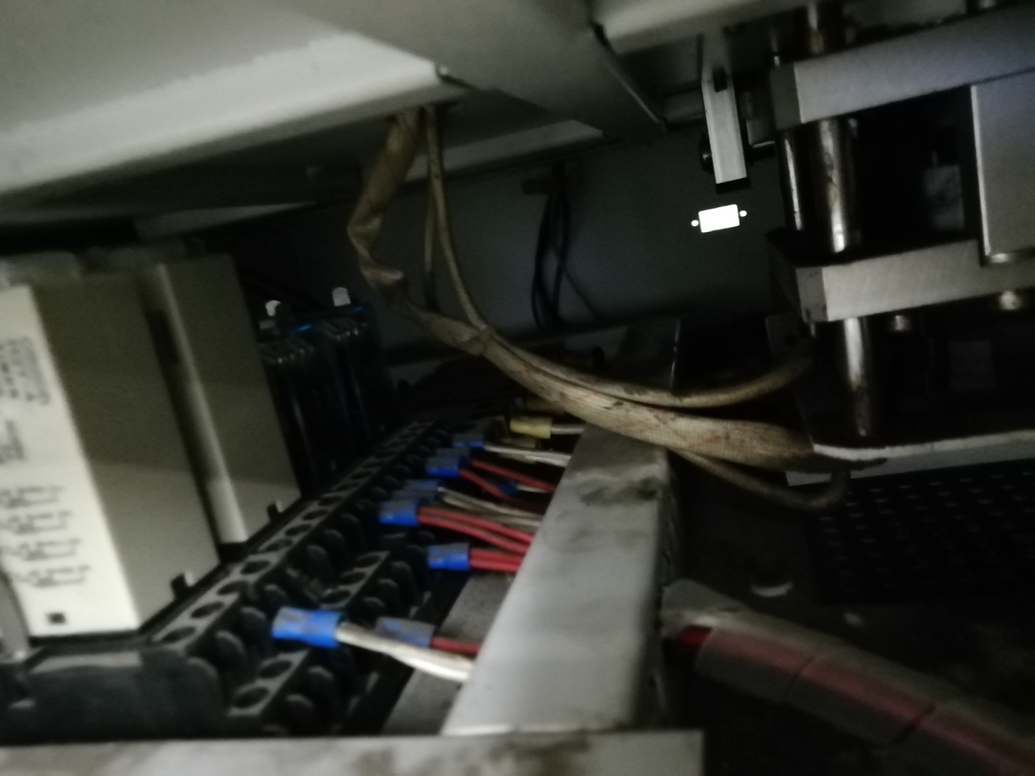

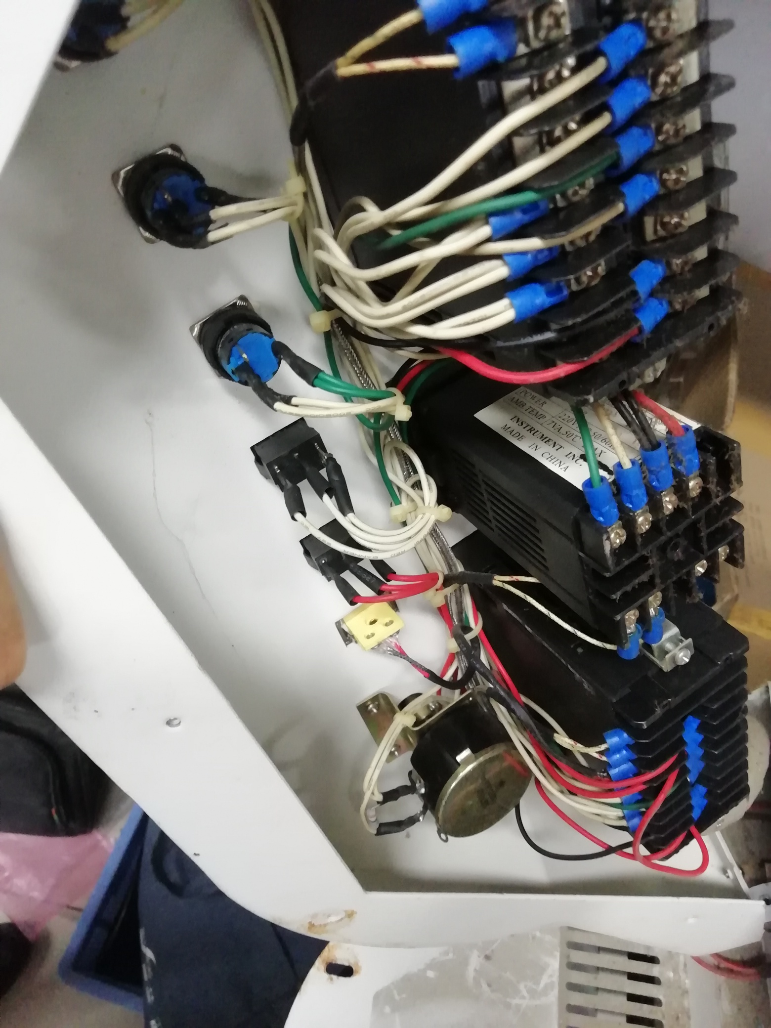

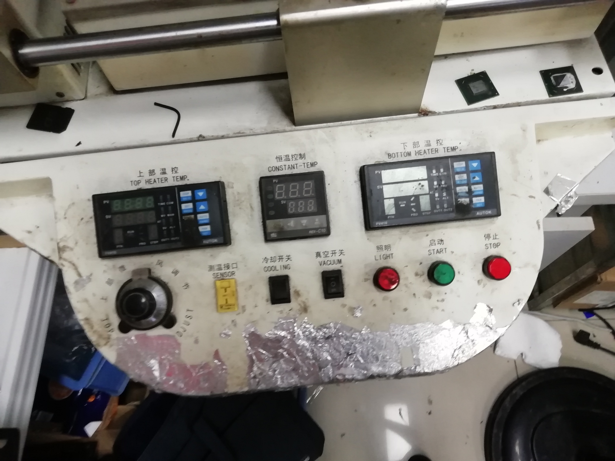

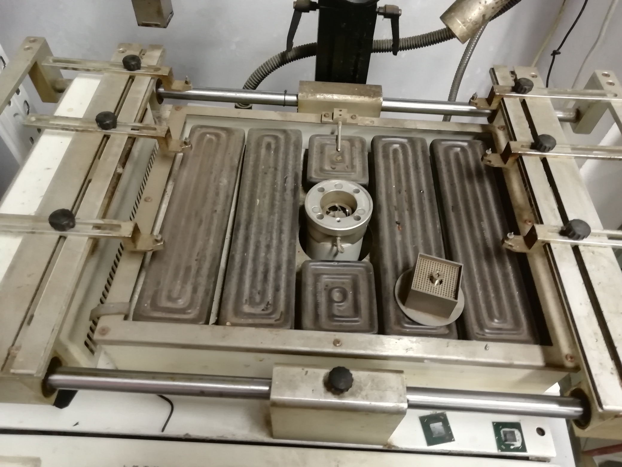

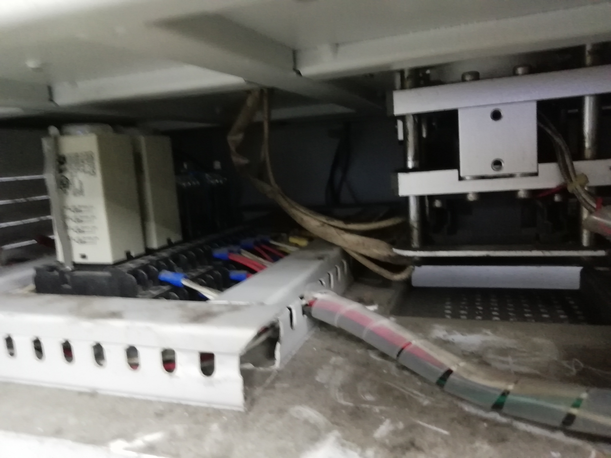

下部温度不受控制,一通电温度速度上涨,十秒左右可以点烟,大师有什么建议,急!急!急!先谢谢了
作者: 南宁天堂维修    时间: 2020-5-17 16:59
拔了继电器还是温度一路涨
作者: jqbf199807    时间: 2020-5-17 17:21
没有见到具体的宝贝,根据你说的这个情况应该有个温控器坏了,直接短路了。正常情况下,温控器达到设定温度时就断开电,你仔细检查一下

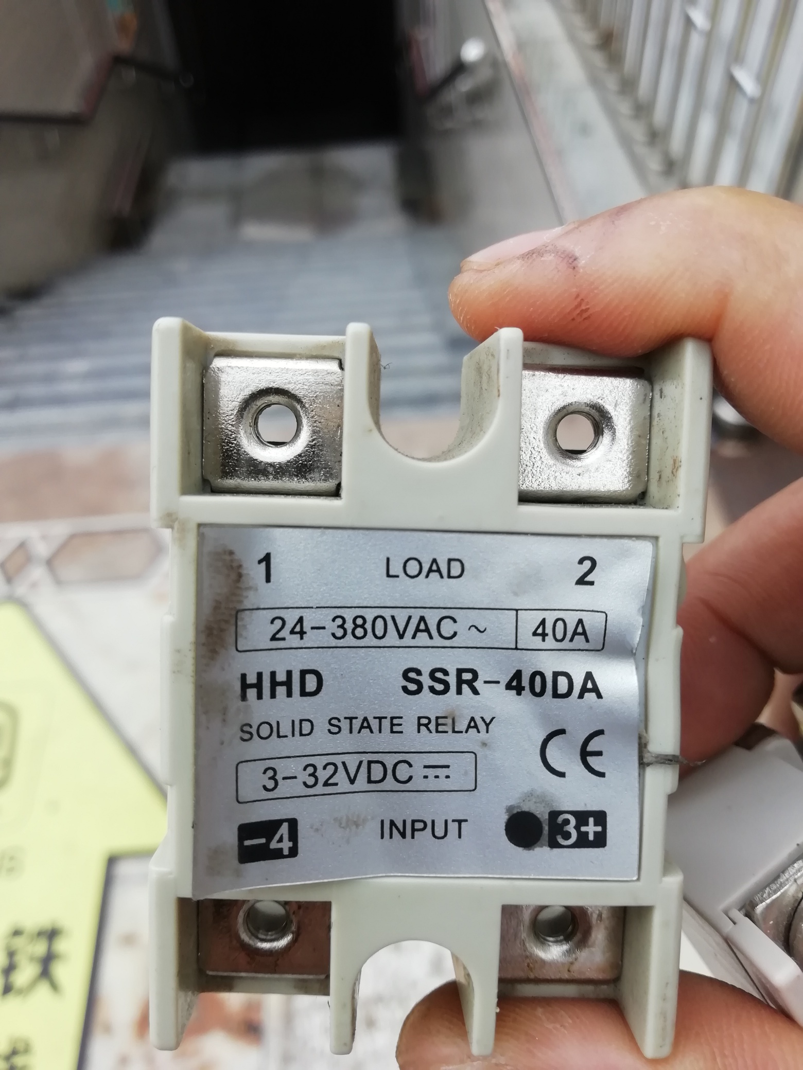

作者: 南宁天堂维修    时间: 2020-5-18 09:39
这个烧了

作者: 卖电脑的小快乐    时间: 2020-5-19 14:02
可控硅坏了或者温度探头坏了

作者: lc270533881    时间: 2020-5-19 22:20
固态继电器

作者: 南宁天堂维修    时间: 2020-5-20 12:04
卖电脑的小快乐 发表于 2020-5-19 14:02
可控硅坏了或者温度探头坏了
嗯,换了可控硅就好了
