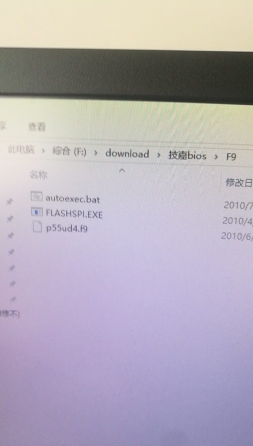

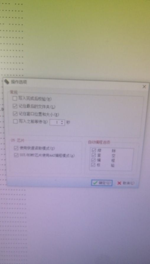

标题: bios写入超时失败咋整? [打印本页]
作者: wetzhy    时间: 2020-5-17 09:50
标题: bios写入超时失败咋整?
都勾选了,技嘉P55-ud4 的主板 bios是在官方下载的f9文件。
作者: pxhxkij    时间: 2020-5-17 12:24
用主板启动时的工具刷
作者: wetzhy    时间: 2020-5-17 13:31
pxhxkij 发表于 2020-05-17 12:24
用主板启动时的工具刷
尴尬的是就是因为开不开机想刷bios的,不会芯片坏了吧?
作者: duguanjun    时间: 2020-5-17 15:25
一切都有可能的呢,呵呵
作者: duguanjun    时间: 2020-5-17 15:25
直接焊下来吧,一次性搞定
作者: wetzhy    时间: 2020-5-17 15:42
duguanjun 发表于 2020-5-17 15:25
直接焊下来吧,一次性搞定
就是吹下来放插座的
作者: lnkshao    时间: 2020-5-17 15:45
用编程器写?大小对么?有备份么?有备份用二进制编辑器对比一下开始和结尾标记和你下载的一样么?
作者: 卖电脑的小快乐    时间: 2020-5-18 11:48
芯片坏了吧
