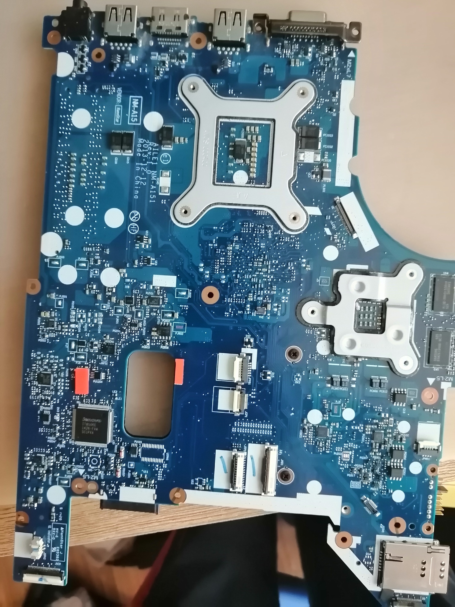

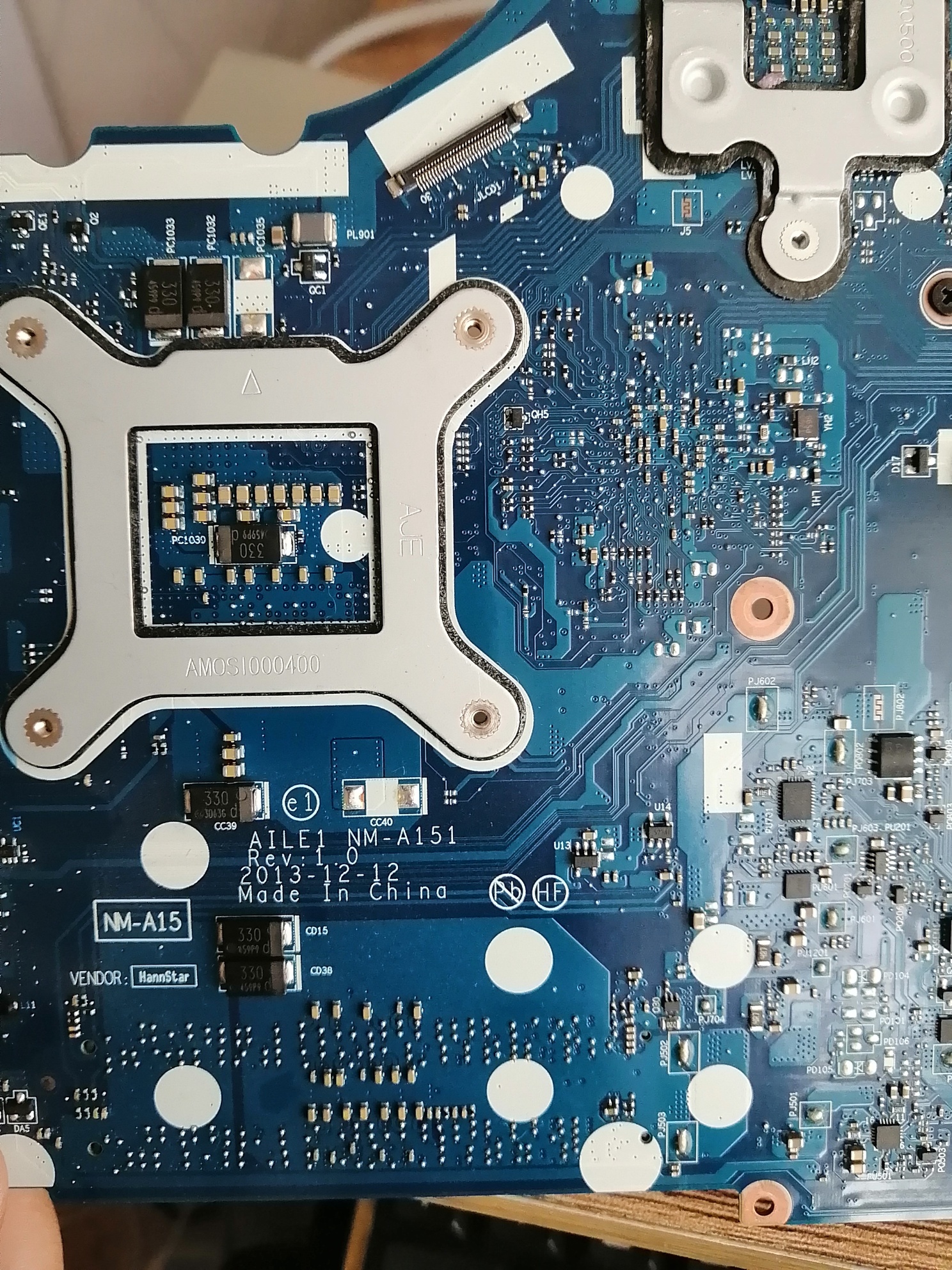

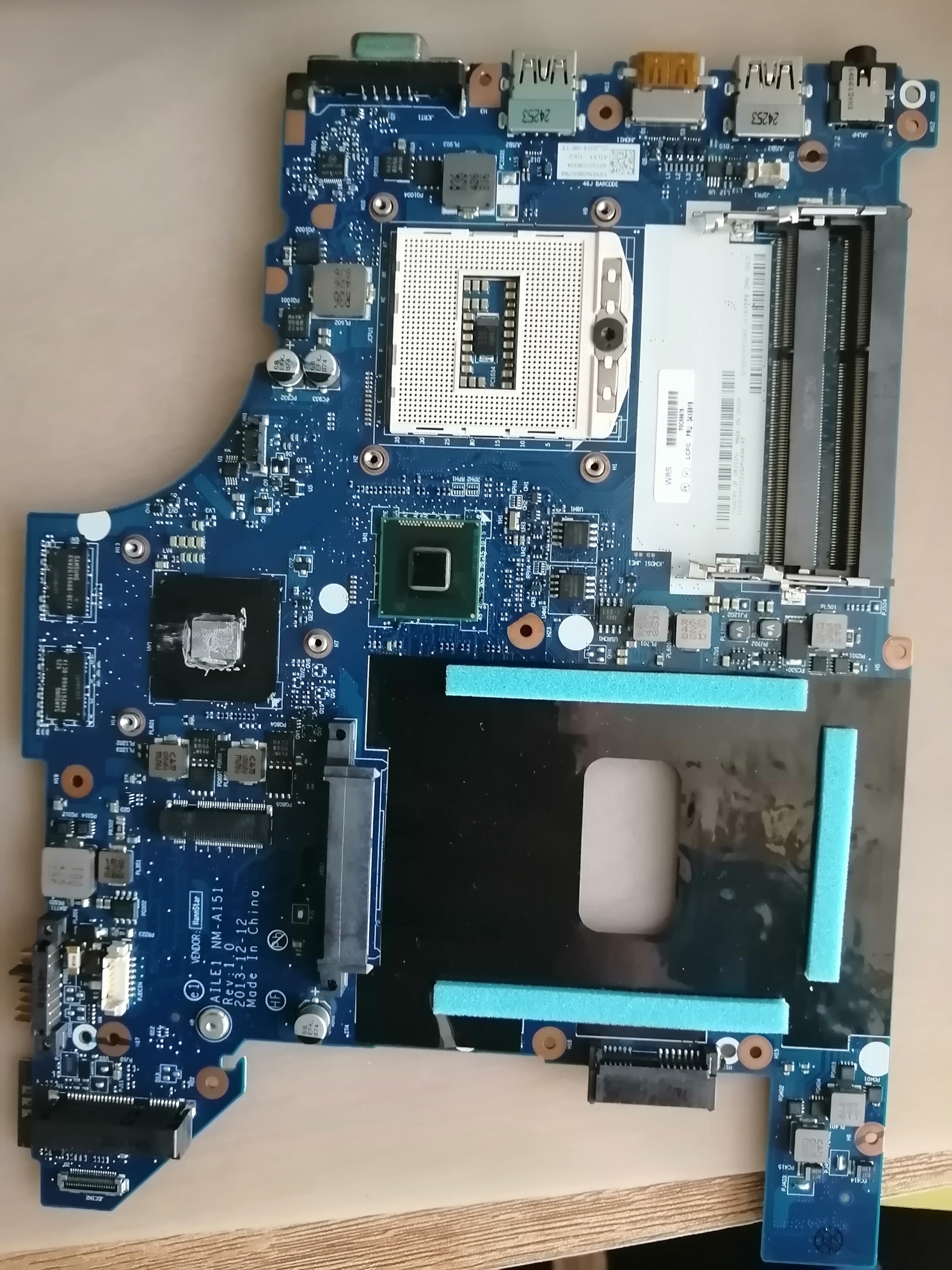

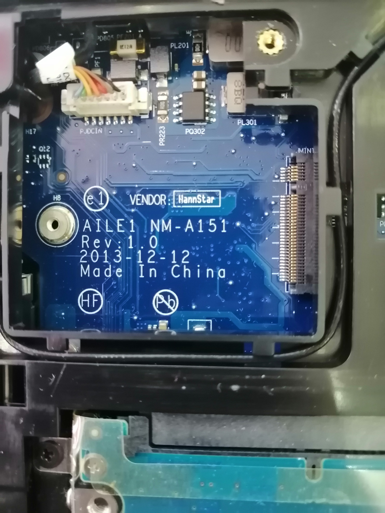

标题: ThinkPad E440 版号NM一A151 有时能开机,有时开不了机,求大神指点。 [打印本页]
作者: 120577602    时间: 2020-5-15 22:08
作者: pyjincheng    时间: 2020-5-15 22:16
这个机器桥通病的
作者: lajidong    时间: 2020-5-15 22:57
先换个桥试试
作者: 讯维主板维修    时间: 2020-5-16 00:37
不用换桥,这是通病也有方法解决的
作者: 张兴华    时间: 2020-5-16 08:47
大神解答下这个机器啥通病?
作者: 谢123451989    时间: 2020-5-16 09:14
pyjincheng 发表于 2020-5-15 22:16
这个机器桥通病的
一上来就说桥  楼主连不开机时的现象都没说  一个个就叫人家换桥
作者: 不会修斯基    时间: 2020-5-16 11:59
老通病了  放电就能好   不是桥的问题,修好好多片了
作者: wsjpc    时间: 2020-5-16 18:48
老通病了  放电应该能好   不是桥的问题,可以试一下

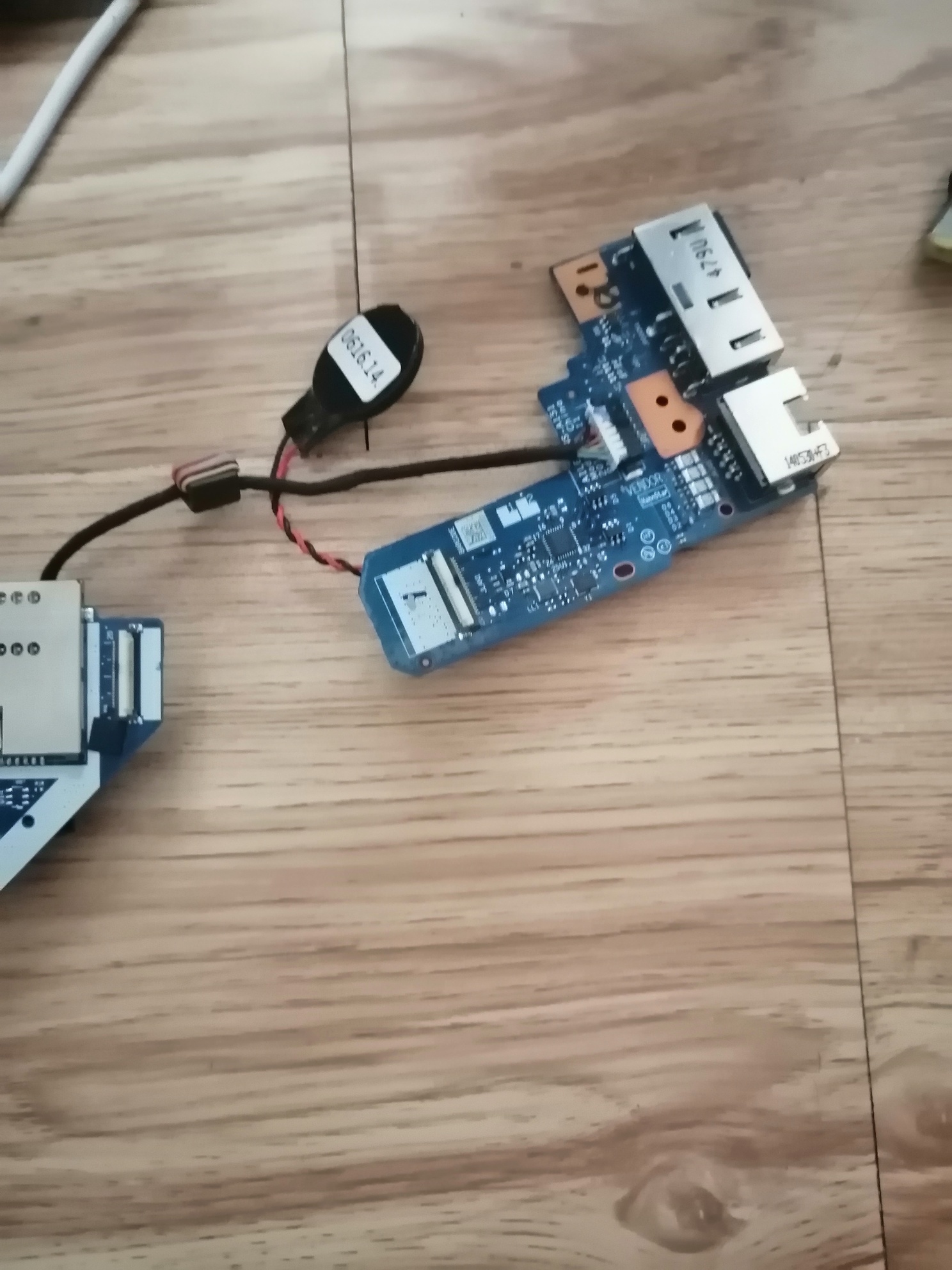

作者: chen123061    时间: 2020-5-16 19:14
扣CMOS电池
作者: 龙旭    时间: 2020-5-16 19:20
扣cmos电池,换新电池,刷bios,搞定。
作者: 世纪黑马    时间: 2020-5-16 19:20
我自己用的一台也是一样的毛病,偶尔拆了硬盘点不亮,拔了电池偶尔也点不亮,拔bios电池包治百病。
作者: aya又回来了    时间: 2020-5-17 16:27
放电能维持一下  刷bios也能 都不是根本  这机器换桥都大几十台了  时开时不开   刷bios好的是因为热到桥了  没几天故障又犯  没规律性  案例只是给你参考  你的刷bios能好那就最好不过

作者: 120577602    时间: 2020-5-23 06:24
放了电还是不行
作者: 120577602    时间: 2020-5-23 06:27
刷过了,不行的
放过电了,不行的
作者: 不会修斯基    时间: 2020-5-23 09:02
aya又回来了 发表于 2020-5-17 16:27
放电能维持一下  刷bios也能 都不是根本  这机器换桥都大几十台了  时开时不开   刷bios好的是因为热到桥了 ...
桥也不是根本原因,换桥好是因为加热到桥背面的一个芯片,其他就不说了,起码帮三四个同行搞定过这个问题
