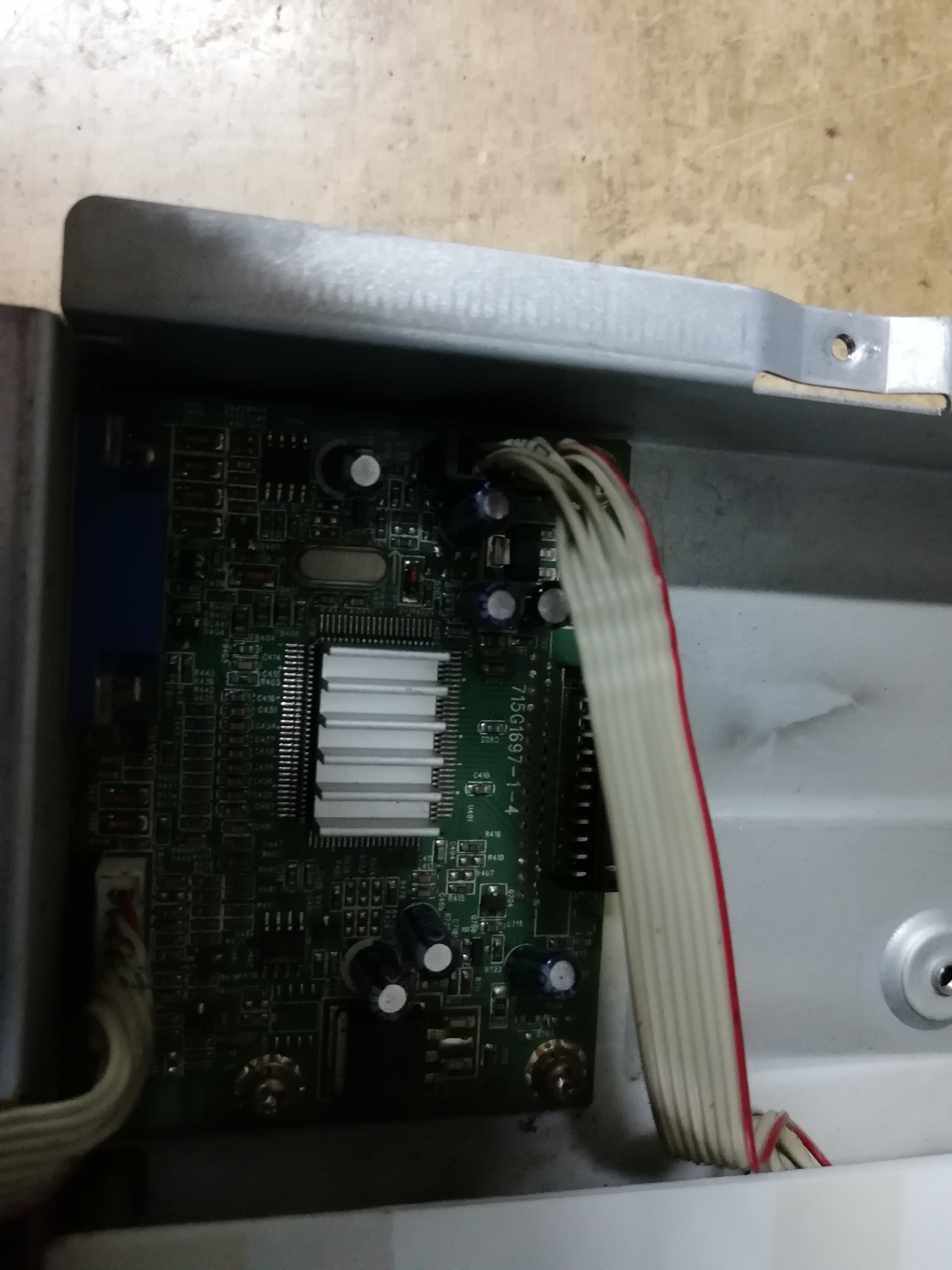

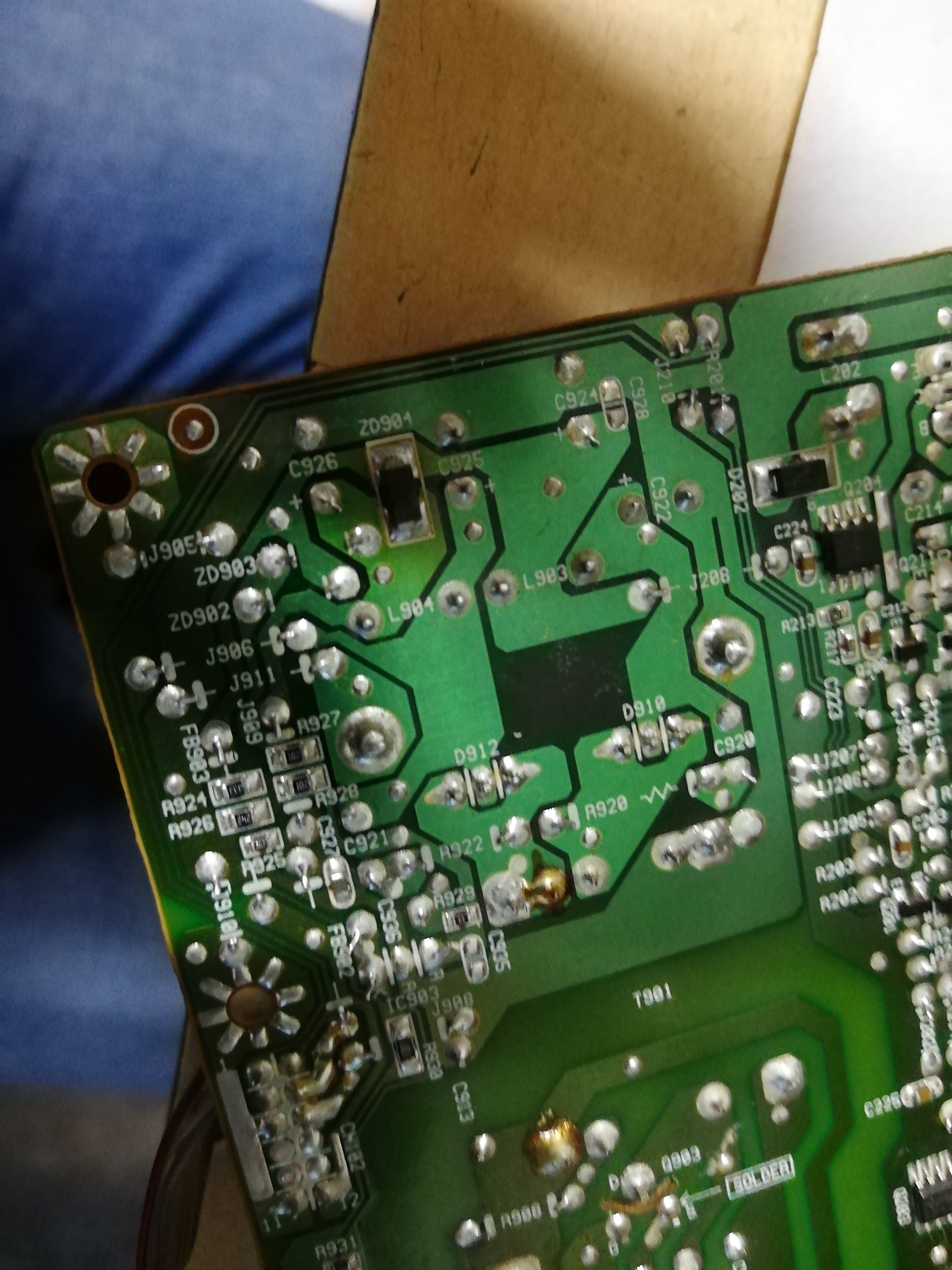

标题: LXM-L17AB液晶显示器黑屏维修 [打印本页]
作者: slg1342010    时间: 2020-5-15 20:31
标题: LXM-L17AB液晶显示器黑屏维修
LXM-L17AB液晶显示器去掉屏线,灯管上电测得12V只有5V,5V正常
经过测量发现DZ904稳压二极管坏,直接导致12V变为5V
后来直接把稳压二极管去掉后12V正常了,5V变成了3.7V,然后把驱动板去掉再测发现5V正常了,分析应该是带不动负载,是电源板问题,力首先观察电容发现12V,5V的滤波电容不行了,果断换掉后,正常点亮屏。
作者: slg1342010    时间: 2020-5-15 20:34
上面坏掉的稳压二极管应该为DZ901
作者: slg1342010    时间: 2020-5-15 20:35
DZ901的稳压值是6.8V有点弄不懂,高手能帮帮忙不?
作者: AYA5205861    时间: 2020-5-15 22:23
稳压主要作用是钳位电压,当超过稳压值就反向击穿卸掉多余电压,具体为什么是6.8v要结合实际电路分析。
