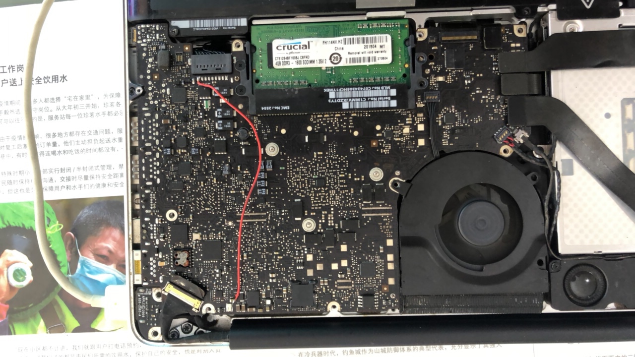

12款1278
屏幕无背光,背光搞好,进系统卡住!
外接显示器又可以正常使用!
求高手指教!在此十分感谢!

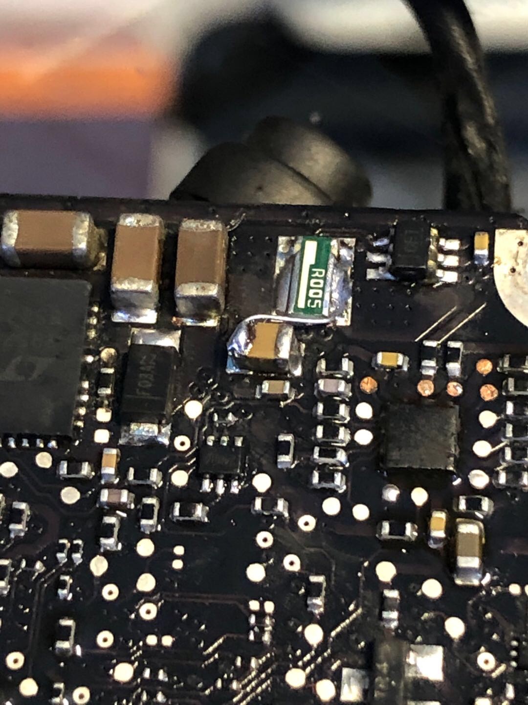

作者: 好人一辈子007    时间: 2020-5-15 20:17
之前这种飞线搞定的灯亮问题!后面改直接电池接口处飞线的!
作者: bohaishuma    时间: 2020-5-15 23:04
这个应该不是同一个问题,进不来系统可以查一下硬盘 或者硬盘排线

作者: 讯维主板维修    时间: 2020-5-18 11:55
这种是读屏的,你要骗过显示芯片才可以
作者: 讯维主板维修    时间: 2020-5-18 11:56
有控制线的,
作者: 添添学维修    时间: 2020-5-18 13:24
硬盘排线,还有你主板明显进水,传感器问题比较多。EC往bios方向 六脚复合三极管易断线。。。

作者: wojianglong    时间: 2020-5-19 11:52
这个你只是飞了屏主供电,应该不会影响别的

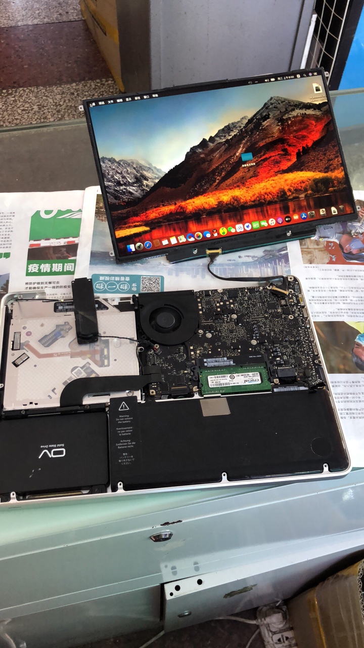

作者: 好人一辈子007    时间: 2020-5-21 07:38
终于搞定了,谢谢各位大佬们关注!是屏幕跟屏幕排线问题!折腾了!谢谢!

作者: reng112a    时间: 2020-5-21 09:51
恭喜楼主修复,另外问一下您这个屏是怎么拆开的,我一直不知道怎么拆苹果笔记本的屏
作者: 好人一辈子007    时间: 2020-5-25 07:23
加热,塑料片插进去转一圈,全是胶粘的!
