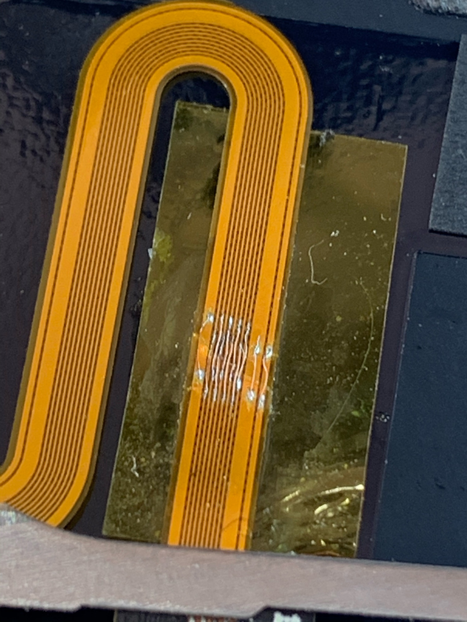

标题: OPPO A11x拆机 [打印本页]
作者: luyapan    时间: 2020-5-15 12:44
标题: OPPO A11x拆机
OPPO a11x手机拆机真费劲,后壳全是胶,一不小心把指纹划断!
作者: 小柒柒    时间: 2020-5-15 13:51
这就是你的不是了,拿到手机首先就要观察后边有没有指纹,拆的时候要注意,我在给你多送点信息,新的华为机器要注意,后盖镜头中间位置有排线,好像是感光,虽然背后没指纹,拆的时候小心
作者: lideqin    时间: 2020-5-17 12:39
a11真是坑。胶太多了
作者: jyou    时间: 2020-6-5 16:20
手工还是不错的
