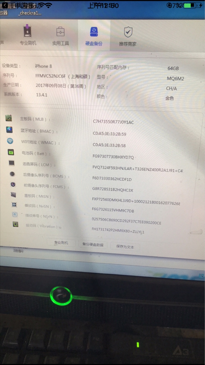

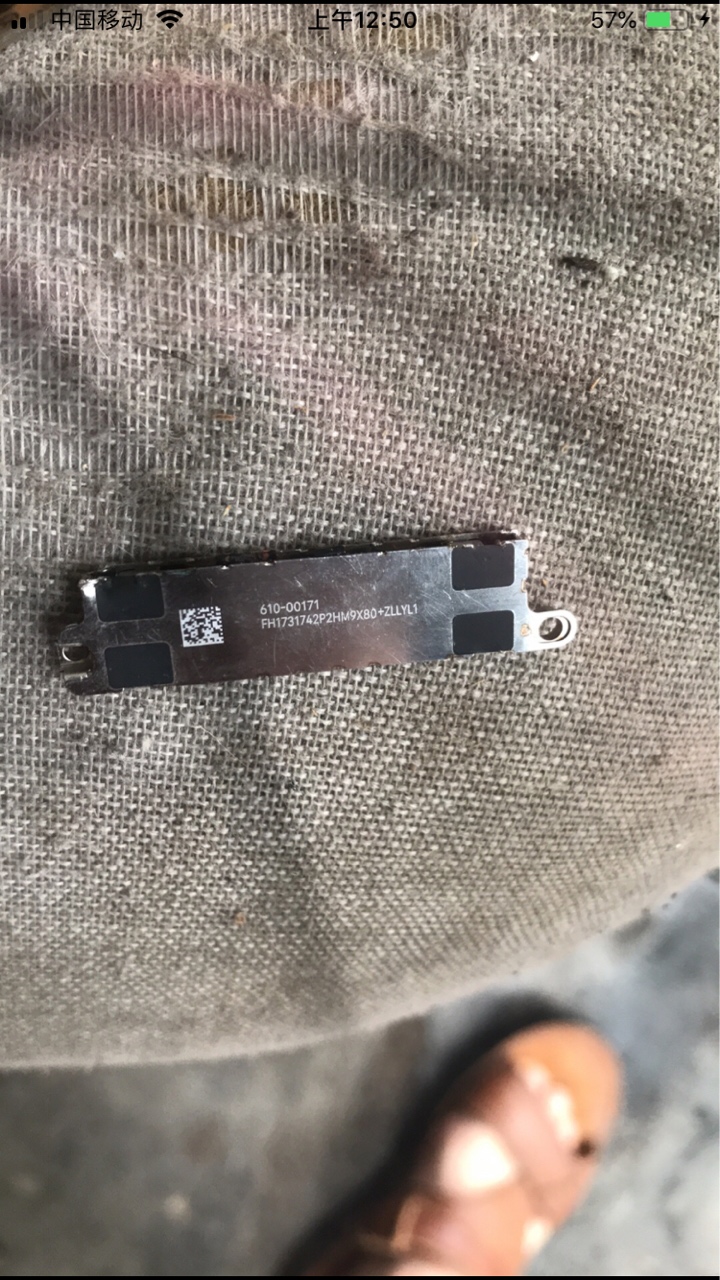

标题: 苹果8 震动坏 重新换了一个 有时候震动 有时候不震动 [打印本页]
作者: shudaxia    时间: 2020-5-15 00:50
标题: 苹果8 震动坏 重新换了一个 有时候震动 有时候不震动
不知道哪里问题 是不是必须写原码进去,才能正常使用 ,有换过的经验谈一下
作者: 2560555381    时间: 2020-5-15 08:36
分版本的 老铁
作者: 冷漠0.0    时间: 2020-5-15 10:30
这么恶心的,现在很多配件上不通用太麻烦了
作者: shudaxia    时间: 2020-5-15 10:46
2560555381 发表于 2020-05-15 08:36
分版本的 老铁
看震动 后面型号数字吗 具体怎么区分呢谢谢
作者: 株洲翔龙    时间: 2020-5-15 12:18
震动还分版本!!这也太坑了一点吧苹果公司!!想Q想F了!!
作者: shudaxia    时间: 2020-5-15 16:59
现在只有指纹震动正常 其他震动有时候有 大部分没有任何反应,
作者: 大辉良品    时间: 2020-5-15 17:55
8代震动好像是有十几种型号,具体哪几种通用就不清楚了
作者: AYA5205861    时间: 2020-5-15 21:11
涨见识了,向苹果致敬。
作者: 188shao    时间: 2020-5-15 21:35
主板电感坏了
作者: 13071833383    时间: 2020-5-15 22:02
重新写震动码就好
作者: xiaoming198708    时间: 2020-5-15 22:51
不会吧,还有这说法,震动还有分版本
作者: shudaxia    时间: 2020-5-16 01:01
13071833383 发表于 2020-05-15 22:02
重新写震动码就好
应该是 没有原来震动码 原因
作者: 大发明家    时间: 2020-5-16 08:26
有的不用写也可以,有的写了也白费,碰
作者: 静一    时间: 2020-5-16 19:49
据说2网的和三网混用会有这个问题
作者: shudaxia    时间: 2020-5-17 12:47
解决了 重新写了震动码 现在好了全部震动正常 苹果8之后更换震动 需要写码
作者: 回音哥    时间: 2020-5-17 17:24
重新写震动码
作者: 郭权东    时间: 2020-5-19 00:54
真佩服苹果的这种操作,学习了
作者: 李才兴520    时间: 2020-5-19 03:08
shudaxia 发表于 2020-05-17 12:47
解决了 重新写了震动码 现在好了全部震动正常 苹果8之后更换震动 需要写码
涨见识了……
作者: stwshk    时间: 2020-5-22 15:23
鎸姩鐮佹
作者: stwshk    时间: 2020-5-22 15:24
鎸姩鐮佹
作者: 12924756    时间: 2020-5-22 15:30
学习了!
作者: 黄叶168    时间: 2020-5-23 22:17
正在学手机维修,请问下怎么写震动码?  和修电脑主板刷BIOS一样吗?
作者: shudaxia    时间: 2020-5-24 03:55
黄叶168 发表于 2020-05-23 22:17
正在学手机维修,请问下怎么写震动码?  和修电脑主板刷BIOS一样吗?
一样的 就是写代码
作者: 一水中    时间: 2020-5-24 12:47
看震动 后面型号数字吗 具体怎么区分呢谢谢
作者: 老样子淡定2    时间: 2020-5-24 21:17
同样的问题 7代 淘宝卖家远程写的震动码 震动正常了
作者: shudaxia    时间: 2020-5-25 23:37
老样子淡定2 发表于 2020-05-24 21:17
同样的问题 7代 淘宝卖家远程写的震动码 震动正常了
怎么可以远程写码
作者: nanzhaozhi    时间: 2020-5-27 06:02
请问老师,写震动码,需要啥装备?
