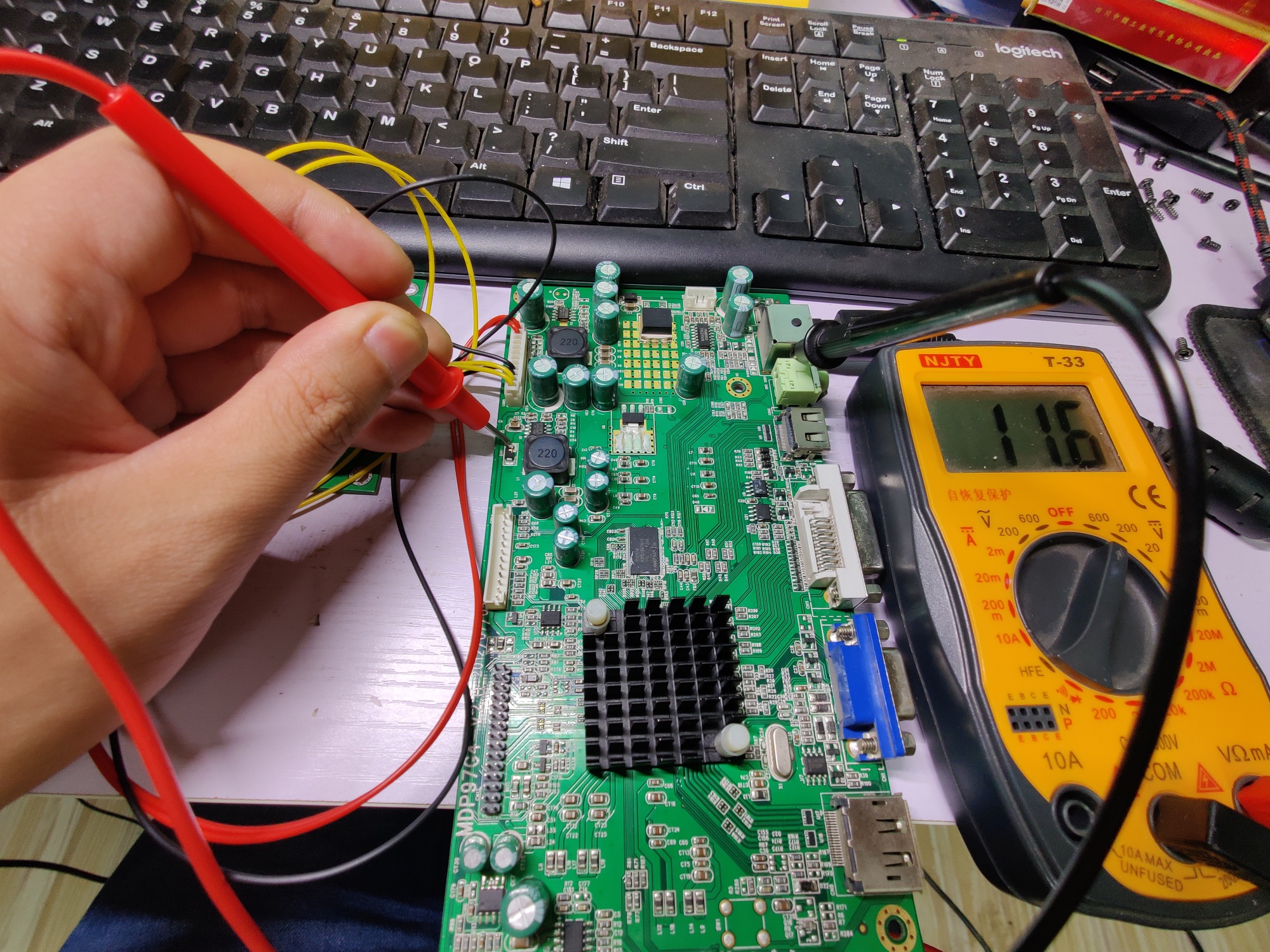

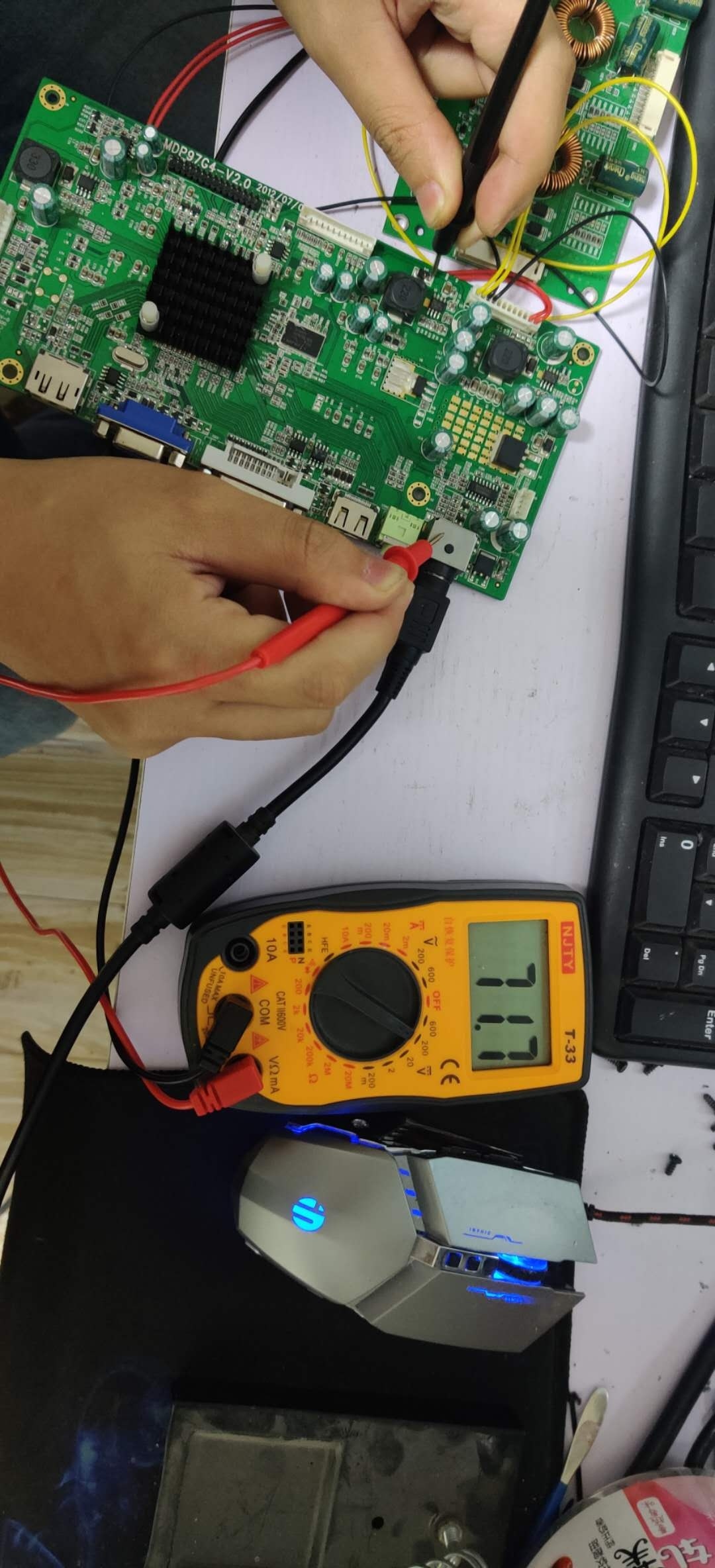

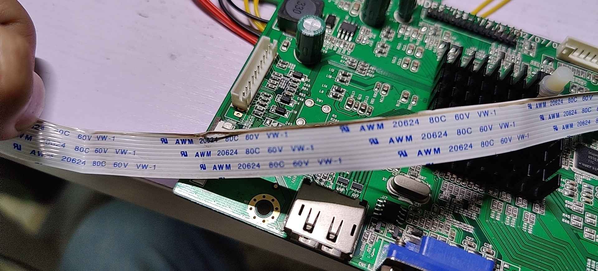

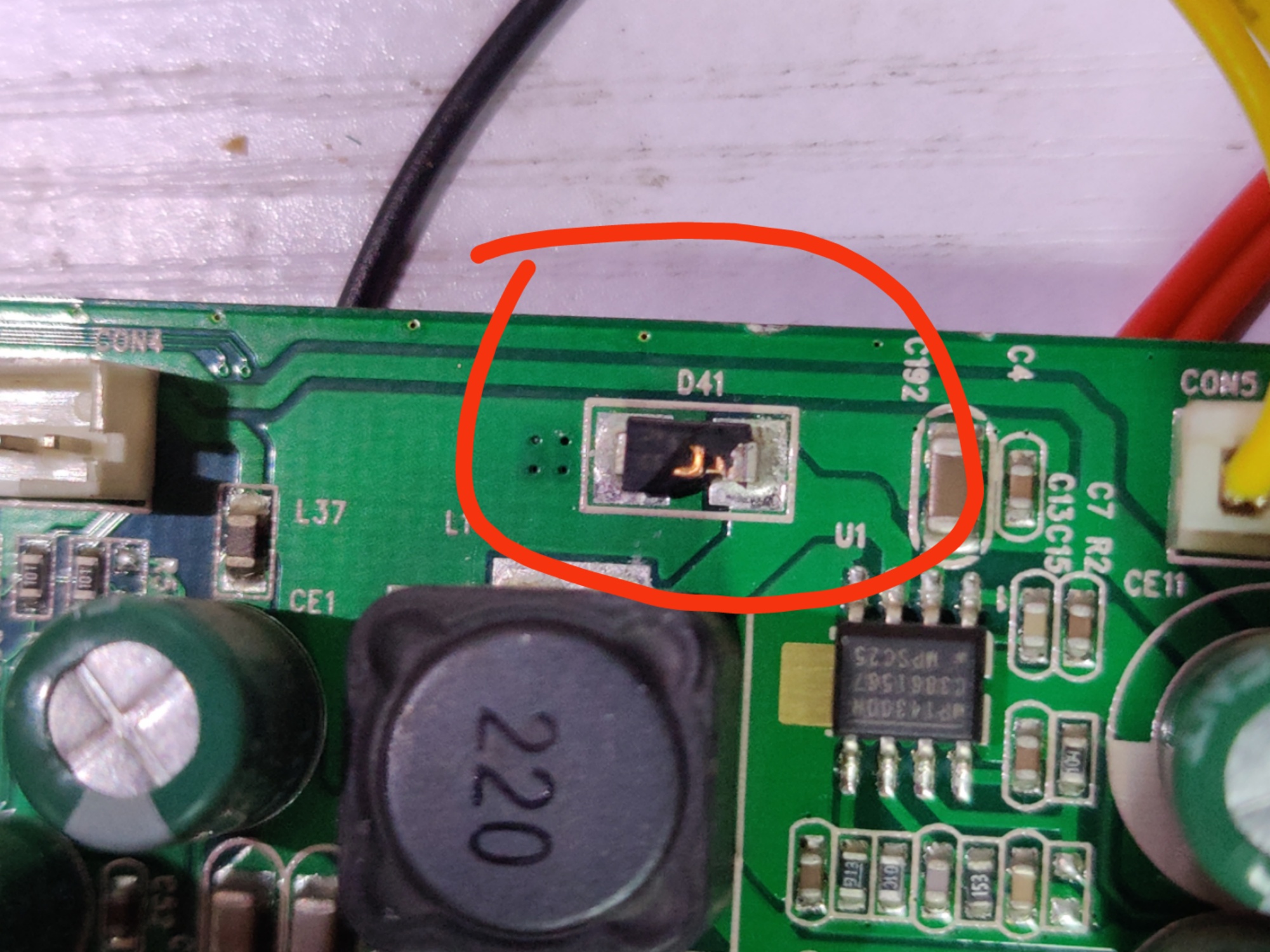

标题: 驱动板电压不正常,请大家帮忙看看 [打印本页]
作者: sigma39    时间: 2020-5-14 22:46
标题: 驱动板电压不正常,请大家帮忙看看
迪优美特H75A,停电来电后无法点亮,拆机发现按键板排线烧毁,炸了一颗丝印为SV4的二极管,测量前端,发现电压异常的高,达到70多v,但这个电压不是每次都有,一般是11.6v的正常电压,偶尔会出现高电压,这个电压是一个MP1430DN的芯片给的,测量输入端也正常,能确定是这个MP1430DN的故障吗
作者: Vlong    时间: 2020-5-14 23:02
学习了。。。。。
作者: 109459754    时间: 2020-5-16 12:49
谢谢分享,在学习中
作者: daifujiu    时间: 2020-5-18 08:23
红笔接地,却量出了正电压,想想,再找找问题
作者: jackey829    时间: 2020-5-18 14:06
这样的机还有修头么,直接换板啊
作者: 菲克斯    时间: 2020-5-20 11:39
70V应该是LED背光恒流供电的,这个电压有,应先检查背光灯LED是不是有短路,可以外接LED灯条测试。
