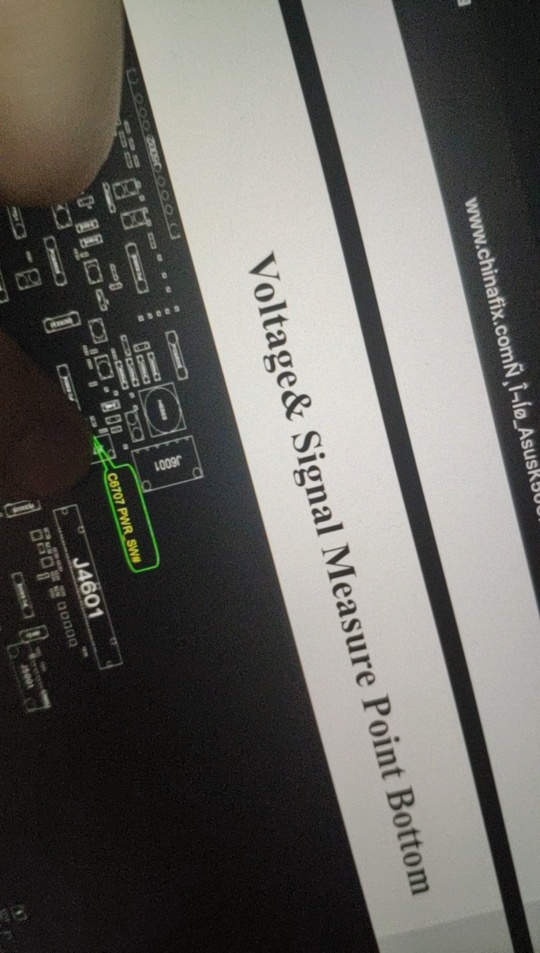

这个图纸是信号测试点么,信号怎么测量好坏,焊盘脱落了,这个点连着一个电容,现在电容掉了,焊盘也掉了

开机                         开关
作者: 天意wx    时间: 2020-5-14 23:11
pwr_sw 开机信号 你找下这个信号的其他线路 看看有无上拉电阻 测下这个电压现在是多少V
作者: 维强维修    时间: 2020-5-15 09:22
底脚挖出来飞线就是
