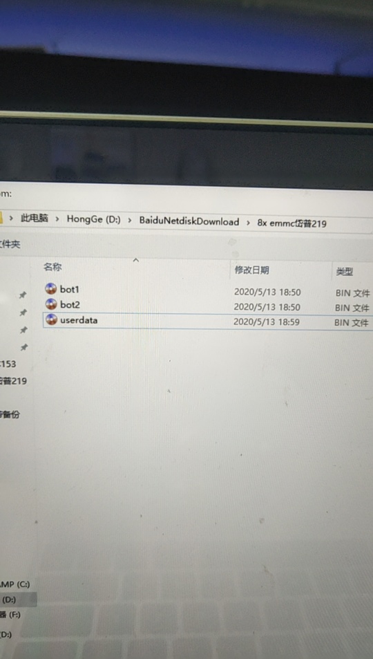

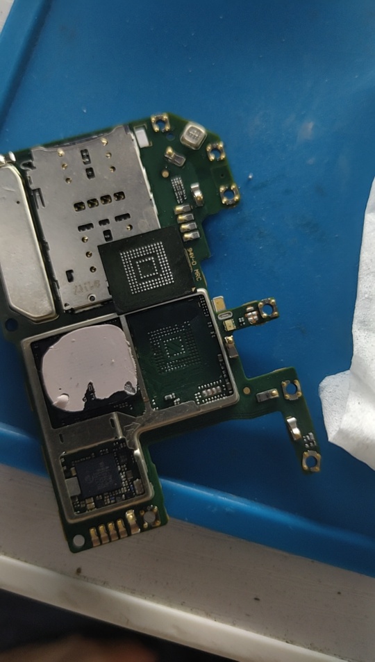

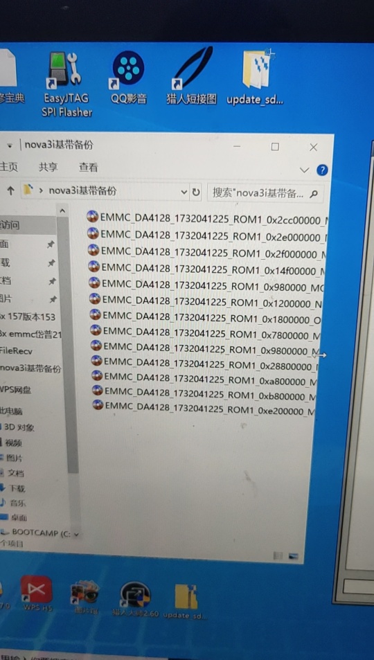

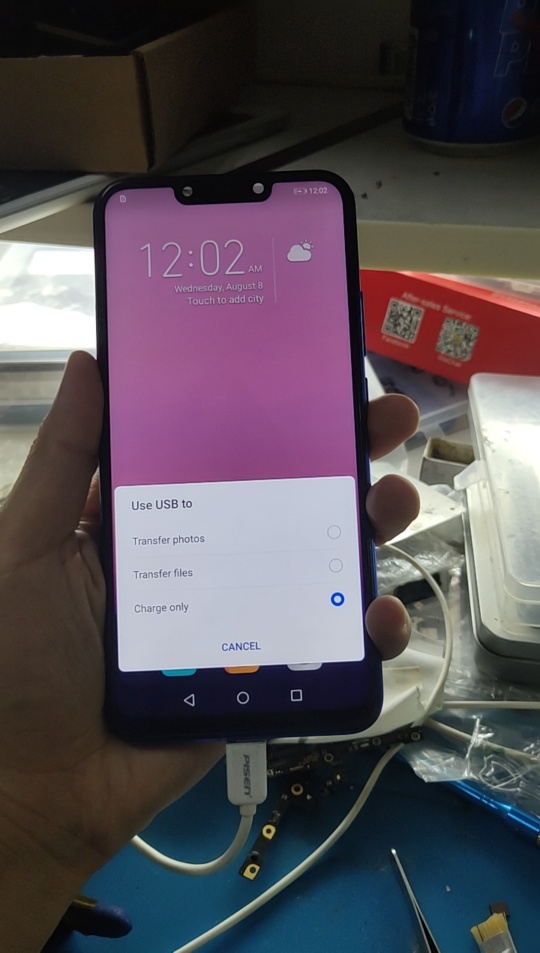

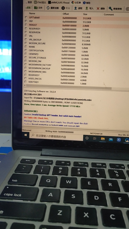

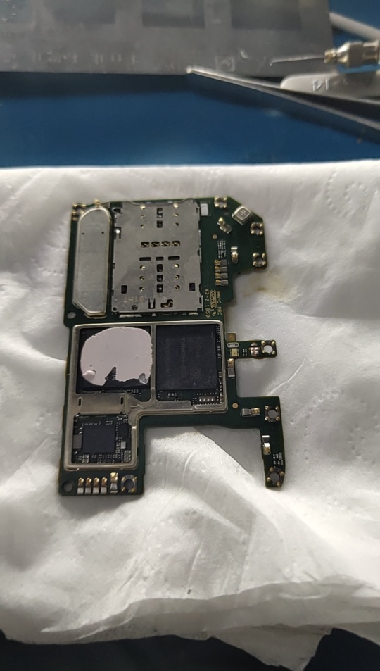

机器是同行刷机解死的,不开机,字库电流。黑砖。拆下字库。用Easy读取字库,能联机。然后备基带和手机想换信息。因为待会儿要写全字库。如果没有备份,这台机器救活了也打不电话。这是备份的文件,单独用一个文件夹保存起来。

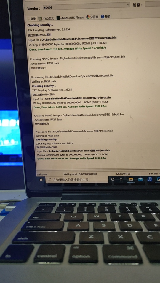

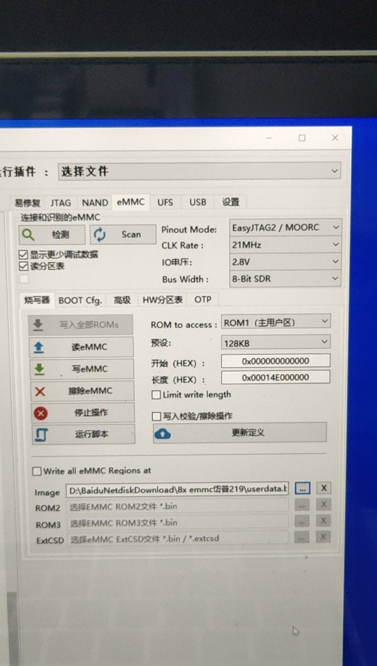

然后用Easy谢字库。这里要写三个分区的资
料。用的是8X的全字库。
速度有点慢,每秒18m左右。写完字库,再把原来备份的文件写回去。
写完了,把然后值锡装机。掉的都是空点,不用管。

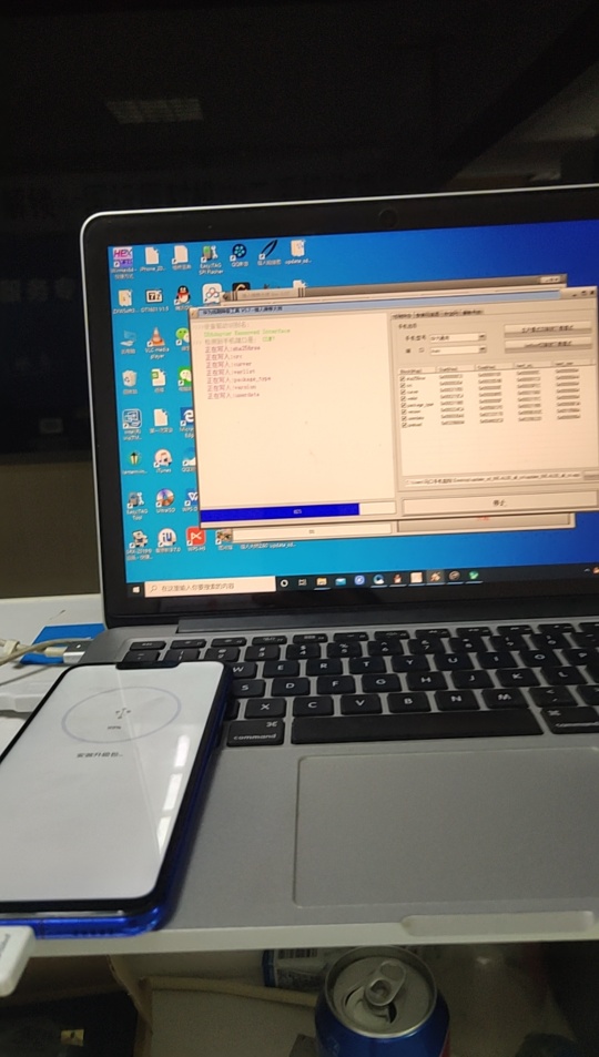

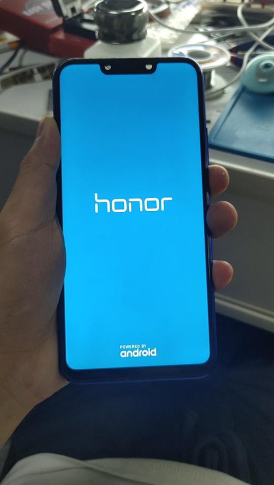

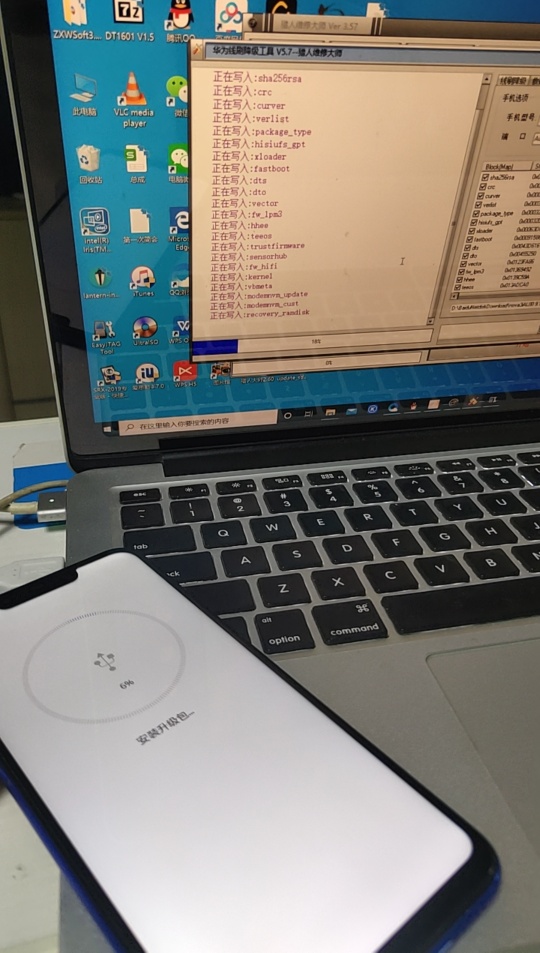

开机了,荣耀界面。但是进不了系统,我们还要继续刷nova3i的包。进去刷机模式,用猎人刷机,结果报错了,刷不进去,忘了写工程OEM等文件又要把字库拆下来。重新写回去。再来装机刷机。

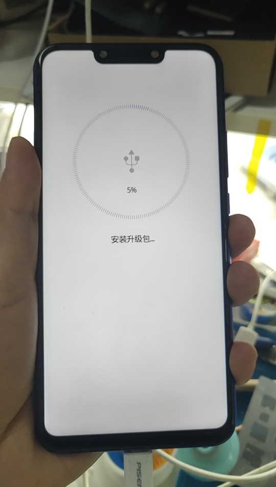

开机变这个界面了,不理他,进百分之5刷机。猎人可以刷进去了。刷机完,等待开机。久违的开机画面。。。

那个qcn,能不能在同一个机型,复制写入这台的?
