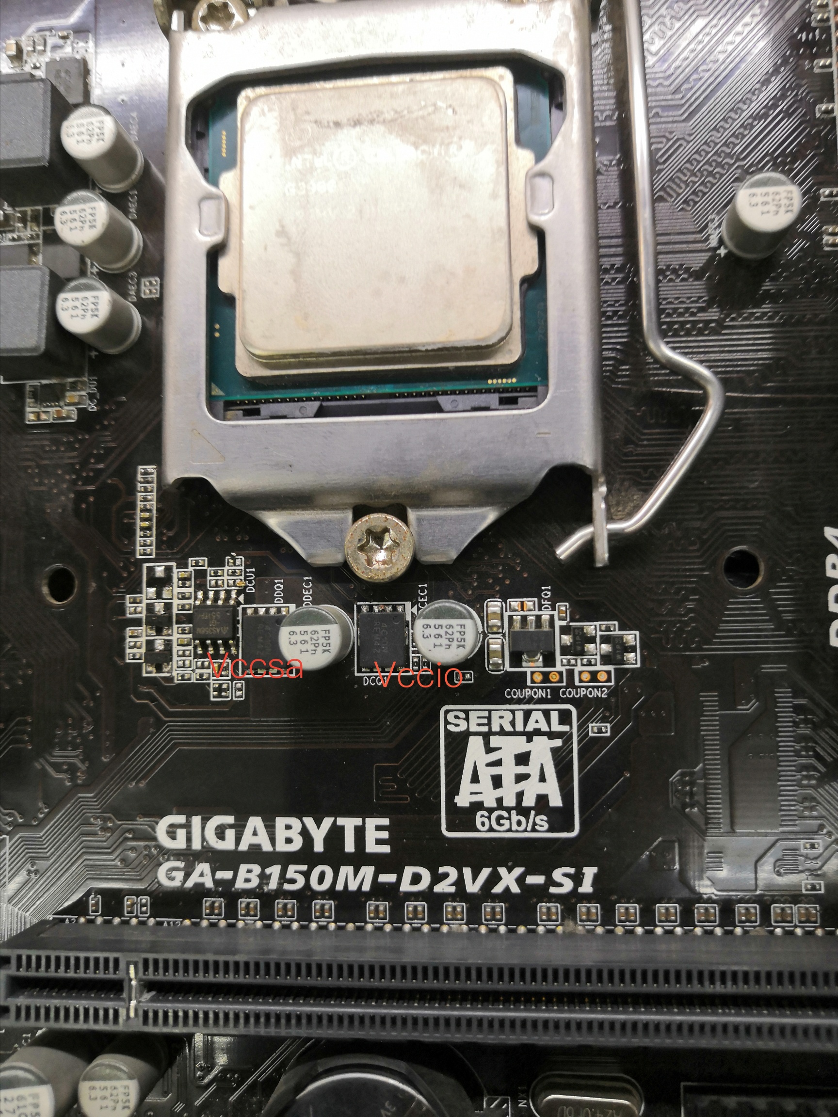

故障现象为开就断
用示波器量到vccio有vccsa没有
直接拆dcq2  我这边遇到很多台全都是一样的问题,把管换掉也可以,自便了

Dcq2未标明,懂得应该一眼看的出来了

这个也不算通病吧,帮网吧修了一批,主要是那个地方进灰受潮,把开启管一拆就行,你移电阻干啥
作者: huan.    时间: 2020-5-14 20:21
电阻是我老板移的,他开始没修好,拍照时候没装回去

华硕就经常会拆掉cpu附近的小管

VCCSA受控于VDDQ和VCCIO的这一路废了,不影响时序一般改下问题不大

谢谢楼主分享,DCR6开路了吧
