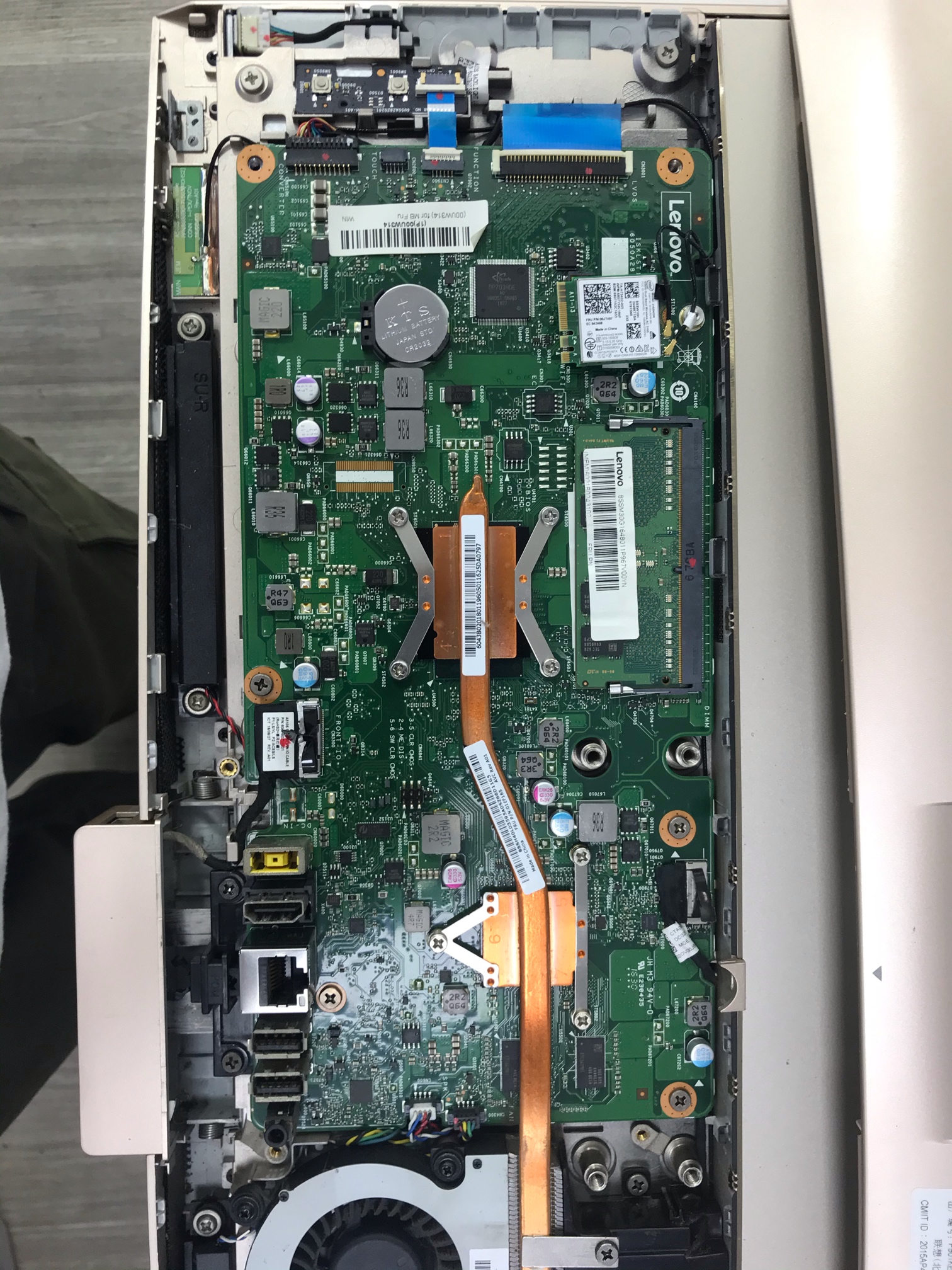

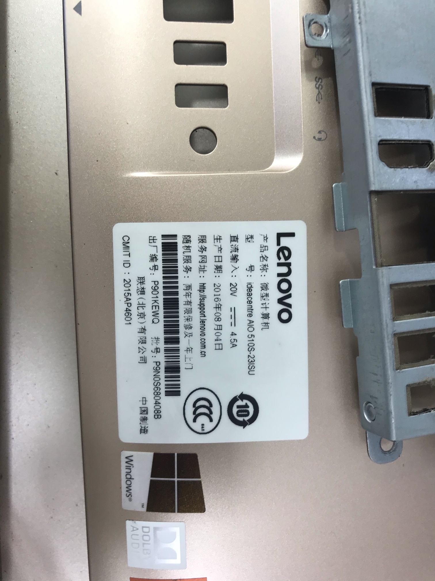

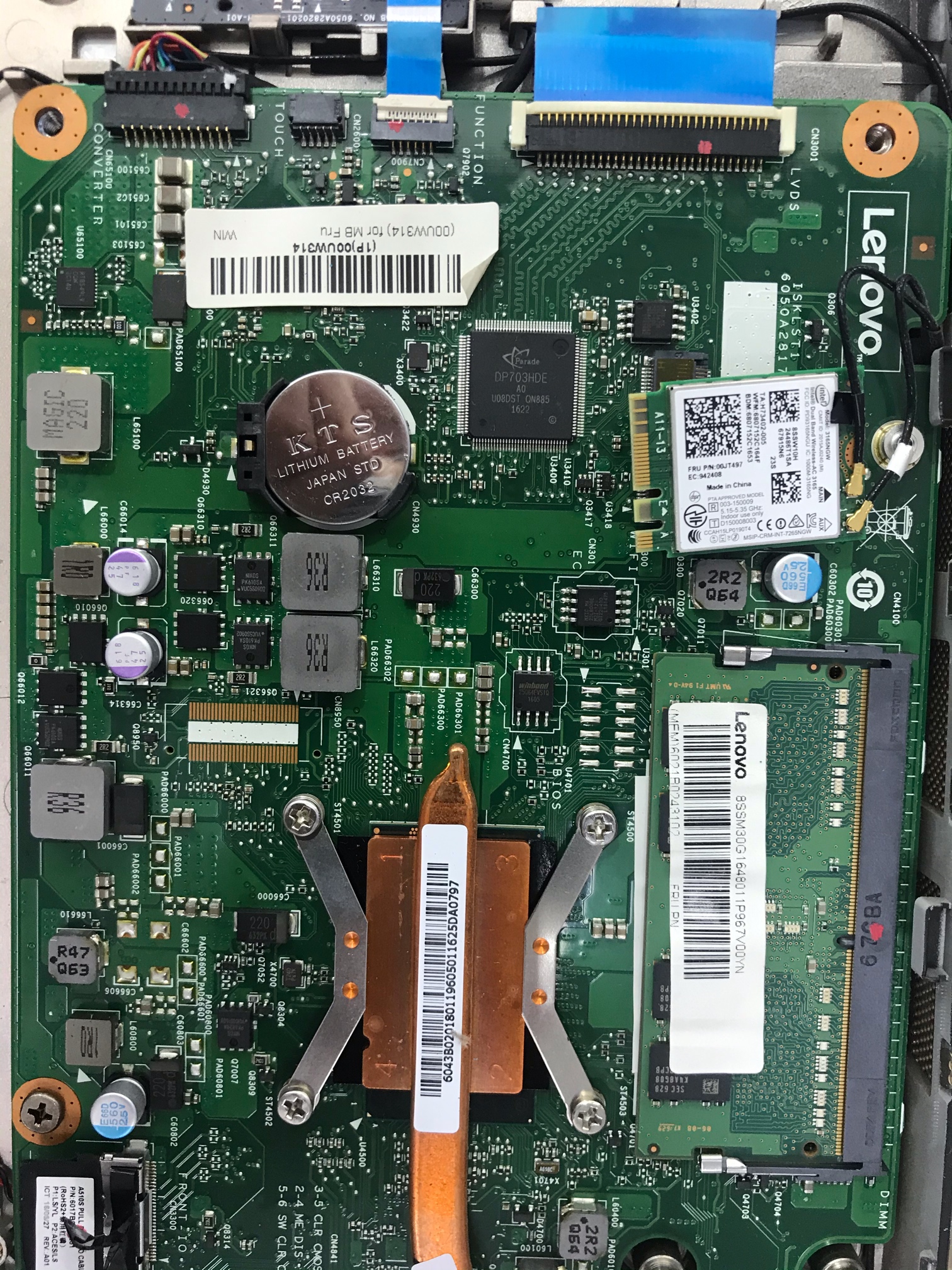

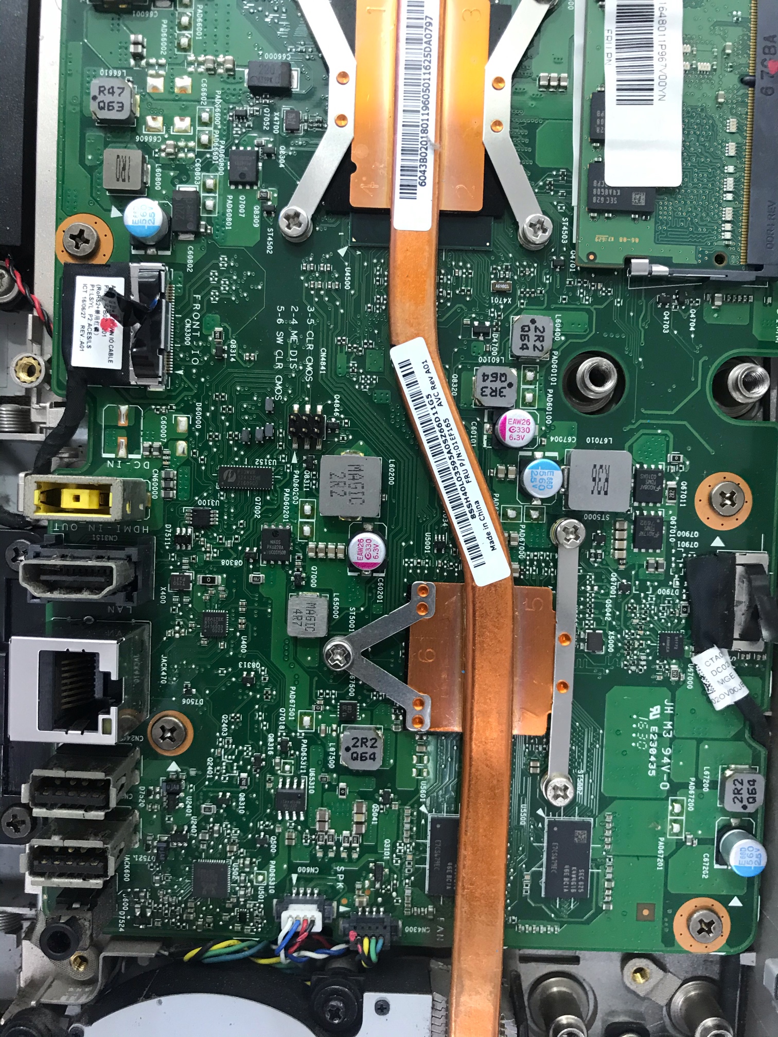

标题: 求助联想510S一体机BIOs [打印本页]
作者: boyuan19920926    时间: 2020-5-14 12:58
标题: 求助联想510S一体机BIOs
求助联想510S一体机BIOs
作者: 电脑维修安装    时间: 2020-5-14 13:04
论坛里有啊
作者: 电脑维修安装    时间: 2020-5-14 13:07
好像看错了,
作者: 电脑维修安装    时间: 2020-5-14 13:11
[测试好] 一体机A10 510S-23ISU,6050A2817301-MB-A01 VER:1.0
作者: 电脑维修安装    时间: 2020-5-14 13:12
搜这个板号看下对不对
作者: 迅雷电脑—小姚    时间: 2020-5-14 13:36
这个机器 BIOS 应该有有
