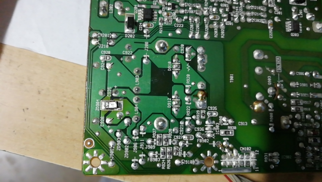

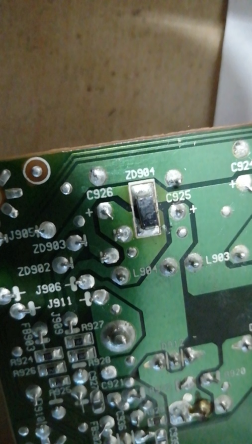

ZD901这个二极管上标的75  66不知道用什么代换?这个二极管直接反向导通了,现在显示器电源灯不亮黑屏了,应该是它的问题
作者: slg1342010    时间: 2020-5-14 10:42
打错了,应该是ZD904
作者: virginlulu    时间: 2020-5-14 10:58
slg1342010 发表于 2020-5-14 10:42
打错了,应该是ZD904
跑下线 看干什么用的管子  看着板子都变色了  设计余量不够
作者: 宏博硬件    时间: 2020-5-14 11:48
曾经我试过代换但都失败了 发的原装的就可以
作者: pxhxkij    时间: 2020-5-14 17:20
ZD是稳压二极管,D才是二极管。看电路两路正极都接它有点费解,还真没见到过,通常做输出电压保护后级用,可你这个郁闷了。
作者: 德州硬盘维修    时间: 2020-5-14 18:27
5v稳压用的吧
作者: 张四丰    时间: 2020-5-14 20:55
7.5稳压管。必须装,不装有些机子电源不正常。
作者: 天奇电脑维修    时间: 2020-5-15 10:32
这个不要也可以
作者: zxwzhm888    时间: 2020-5-15 17:38
稳压管...............
作者: daifujiu    时间: 2020-5-18 08:28
在电源板中找那种玻璃管的二极管代换可以的。
作者: 菲克斯    时间: 2020-5-20 11:39
这个二极管可以不用,是保护用的。
