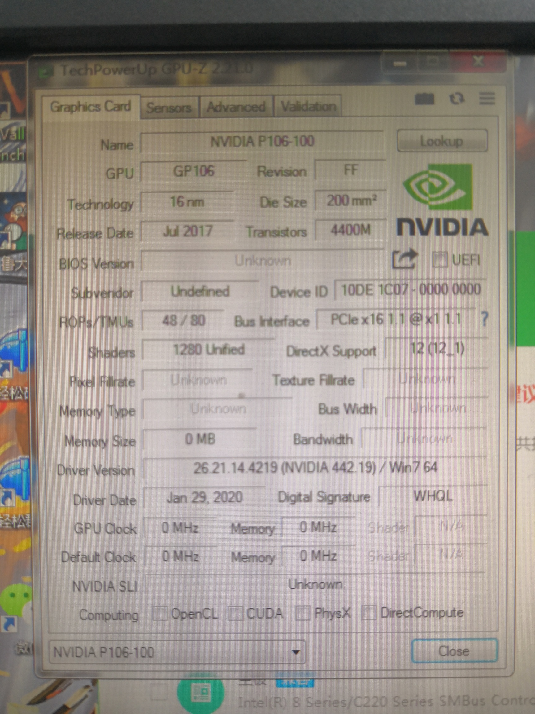

挖矿用的显卡1.8v没电,1.8v修好后还是不正常,显卡驱动显示感叹号,有大神知道怎么回事吗

矿卡被刷过BIOS超频的,估计显卡硬件ID变了无法驱动,可试试刷回匹配BIOS
作者: 卖电脑的小快乐    时间: 2020-5-14 11:12
查显存,查BIOS就这两个问题
作者: 宏博硬件    时间: 2020-5-14 11:37
看看 错误代码是多少 是不是显存有坏的

按2、3楼的做,还有打阻信号线开路的直接干吧,还有信号耦合电容也要测一遍。

我有一个同样挂叹号的卡,报的是资源不足错误

刷会原版BIOS就好了,或者打挖矿显卡补丁
作者: 喜事多    时间: 2020-5-20 05:50
BGA一下GPU  试一试

感觉显存有问题

矿卡都改过BIOS,需要刷回原版BIOS,或者找对应的矿卡驱动才行
作者: yan32768    时间: 2020-5-22 05:39
这是n卡啊,你说的是a卡
