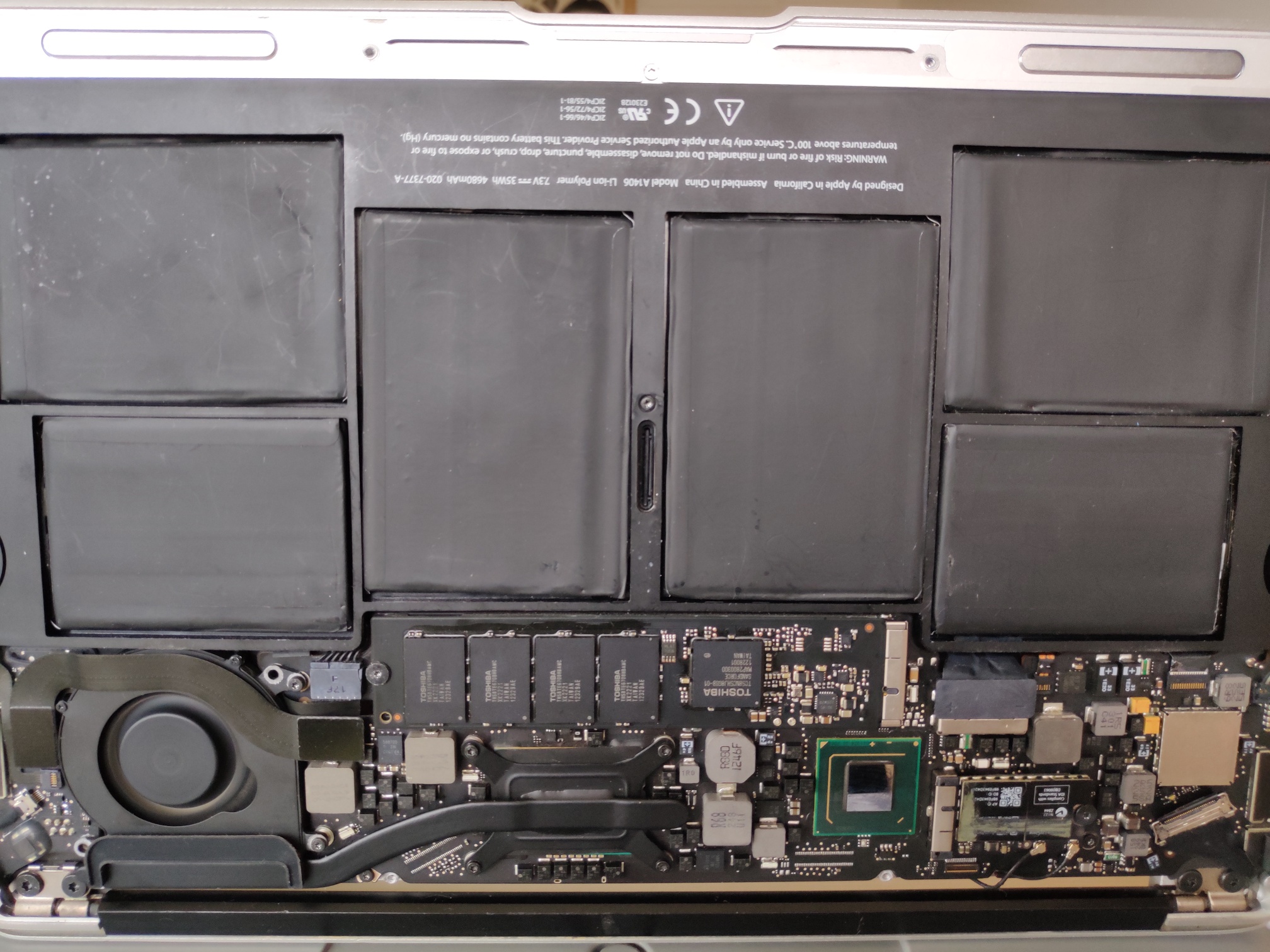

现象如图,想听听同仁的宝贵意见,是内存还是U的问题。板载4g内存,16颗粒。自己换了4颗,现象还是一样。还有12颗弄起来太麻烦了。大家给点意见,看能不能救活,谢谢了!

上午无意中发现桥很热,于是加焊了一下,它居然不花屏了!
,继续观察中,补充,内存颗粒先前已经全部加焊。

作者: xfzl    时间: 2020-5-14 19:39
ZHANGHOUHI 发表于 2020-05-14 19:15
这款貌似U坏的多
这个是3代u,感觉13款的4代u更容易坏

这个现象就是集显坏了,4代更容易坏

作者: xfzl    时间: 2020-5-15 16:13
试了2天,应该是稳定了
