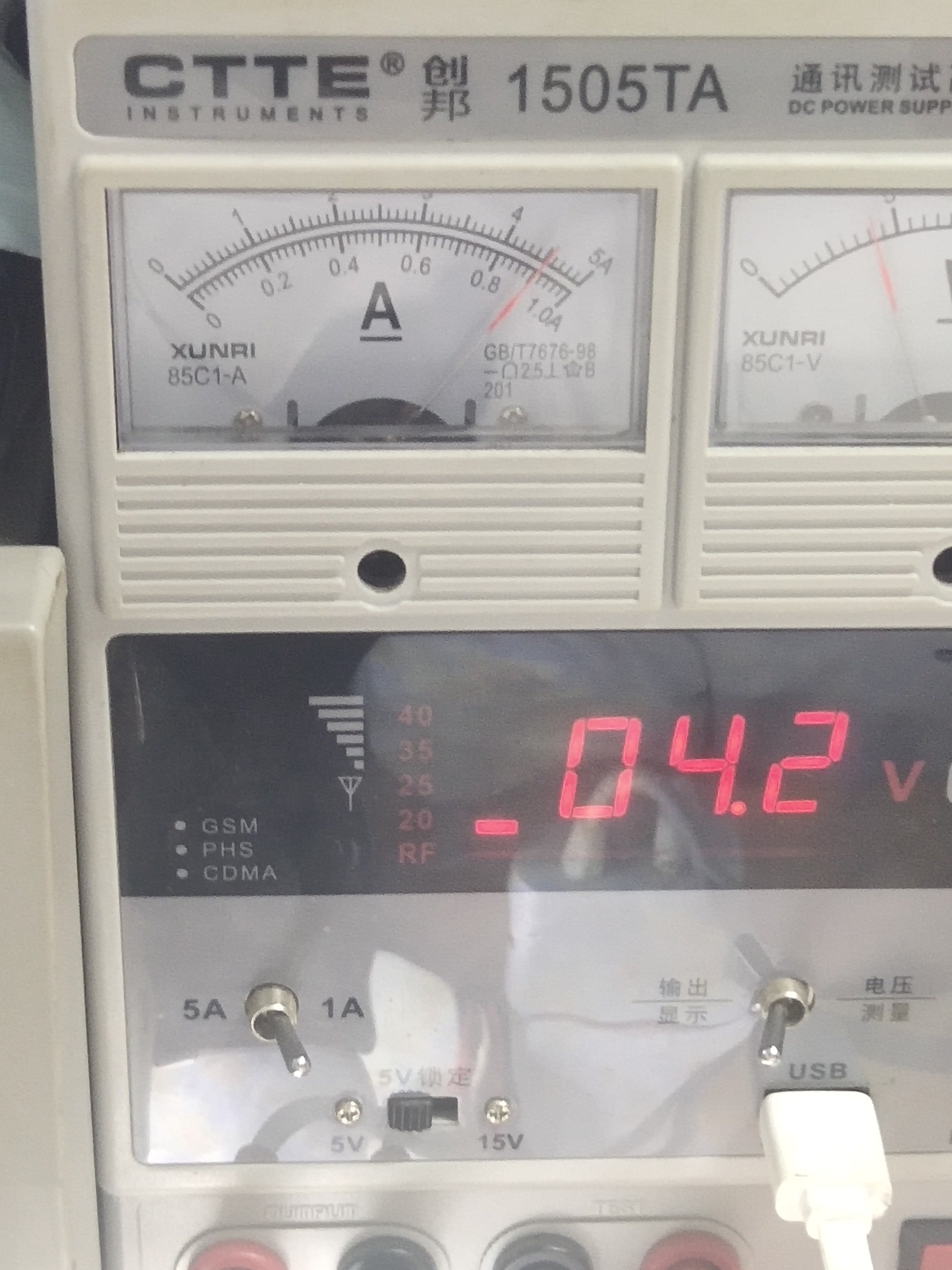

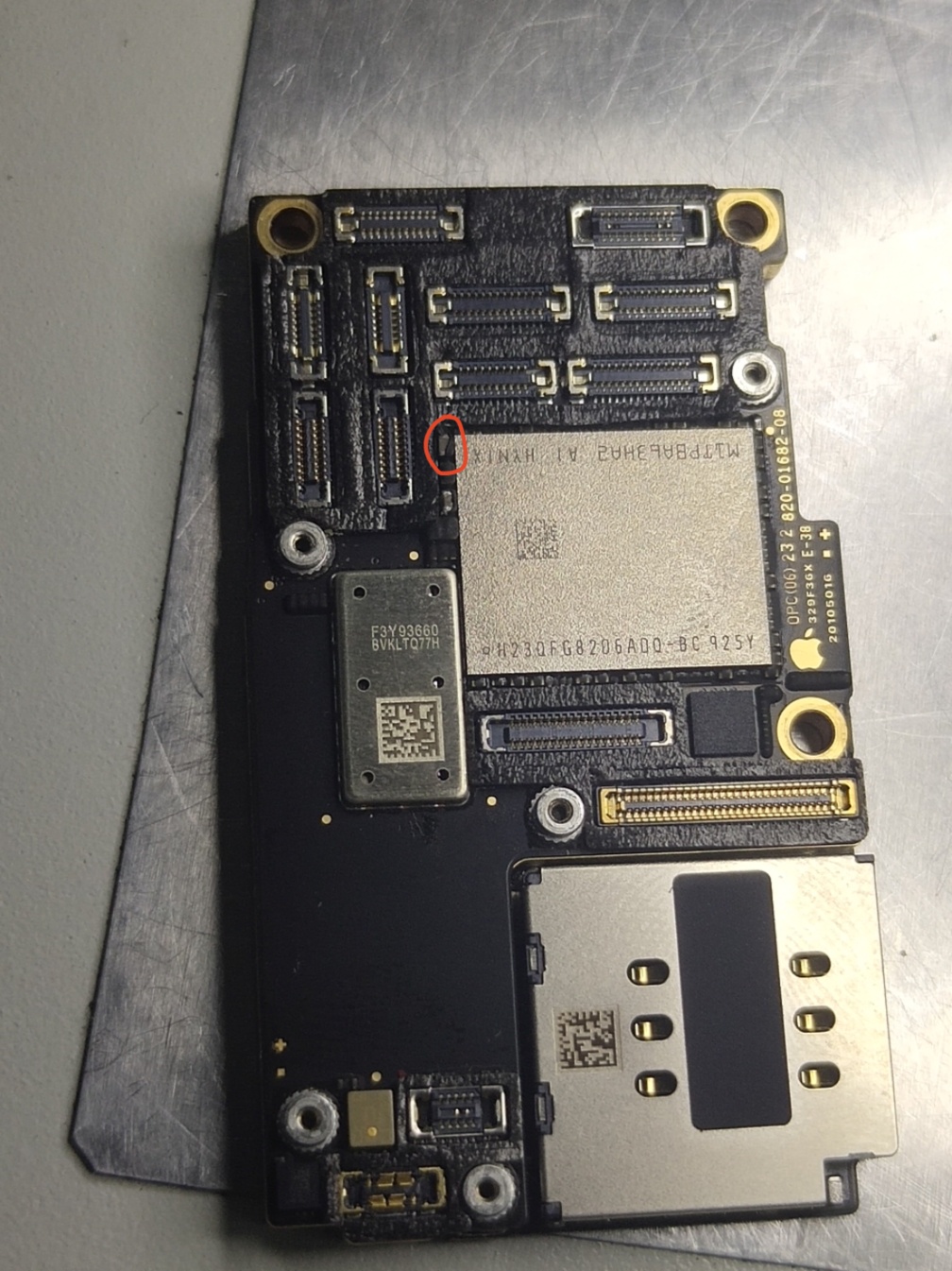

11  pro Max,不开机,开机直接去900ma定住,这种电流怀疑硬盘边上有供电短路,观察一下主板,找到故障。故障解决。

硬盘供电滤波电容,6代其就有这种问题了
