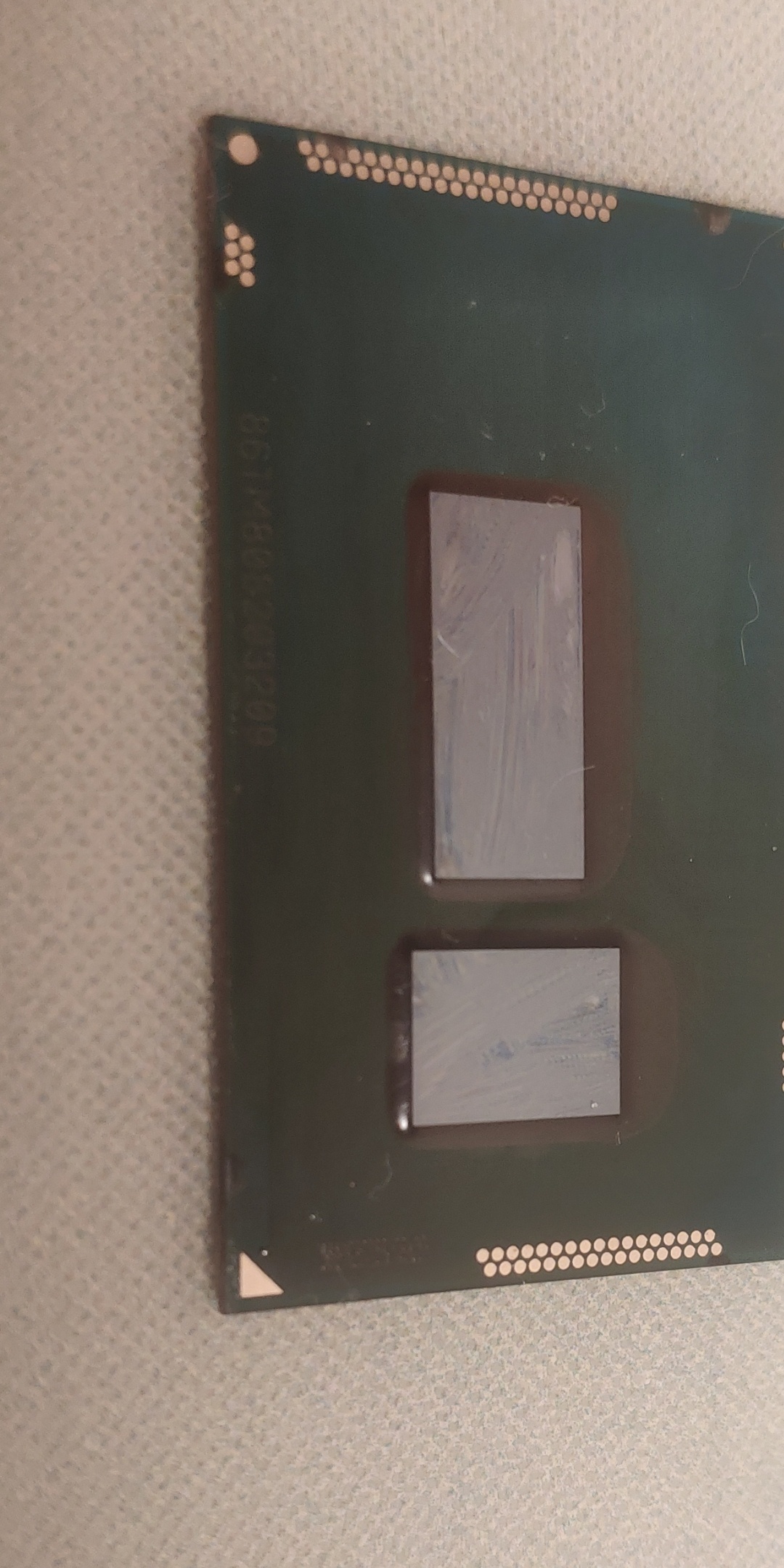

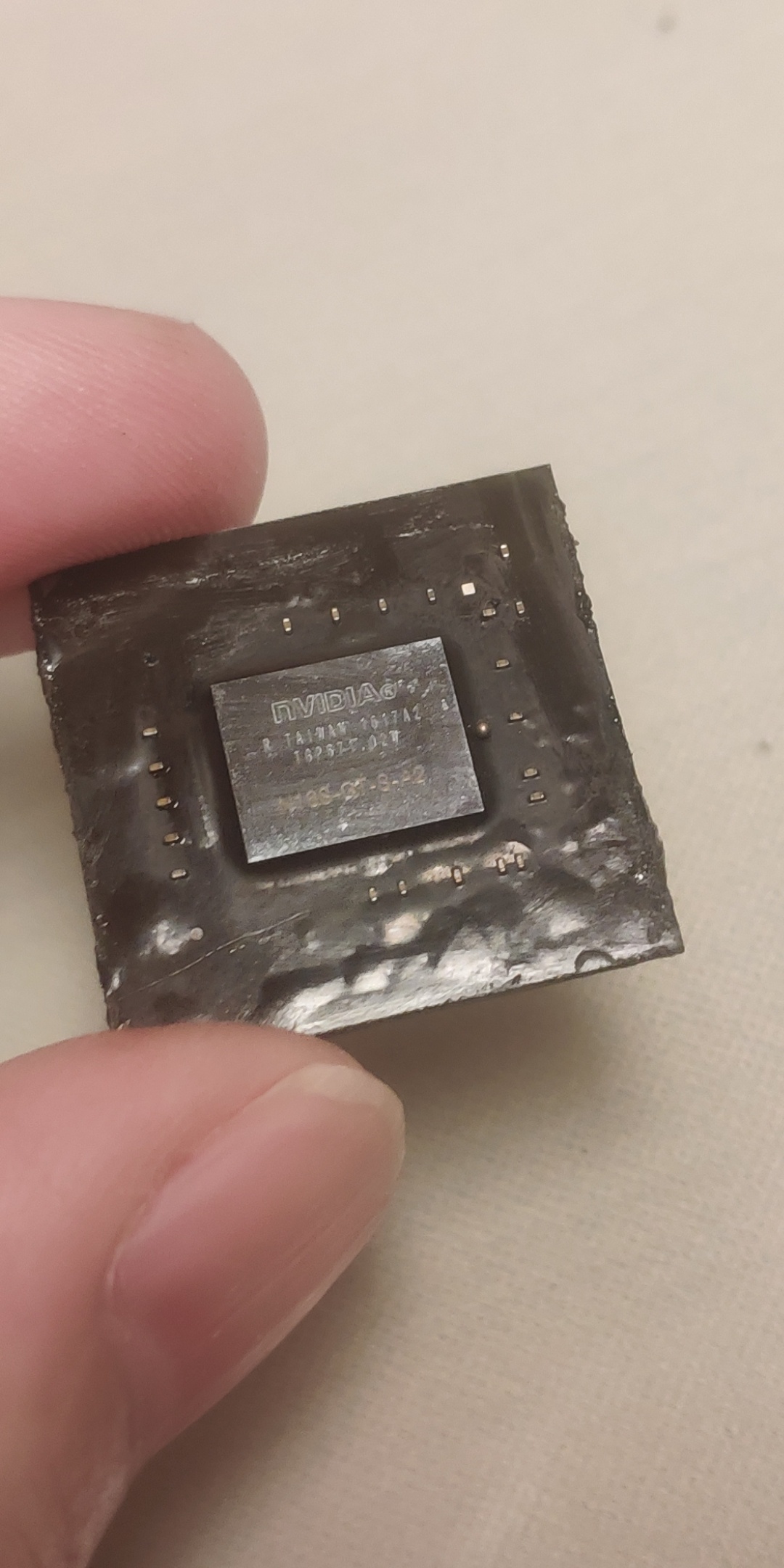

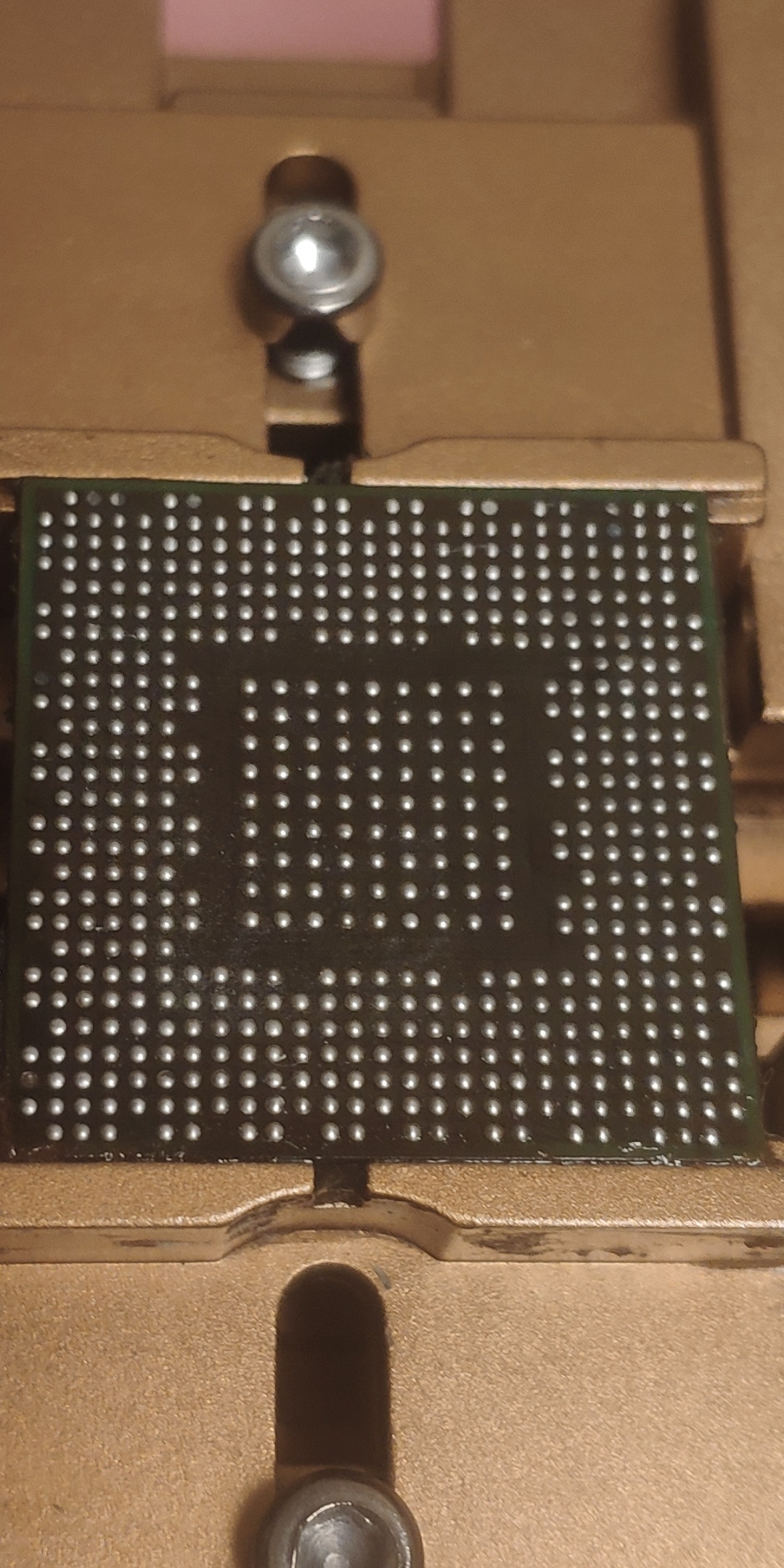

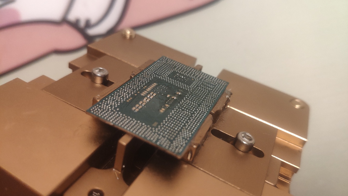

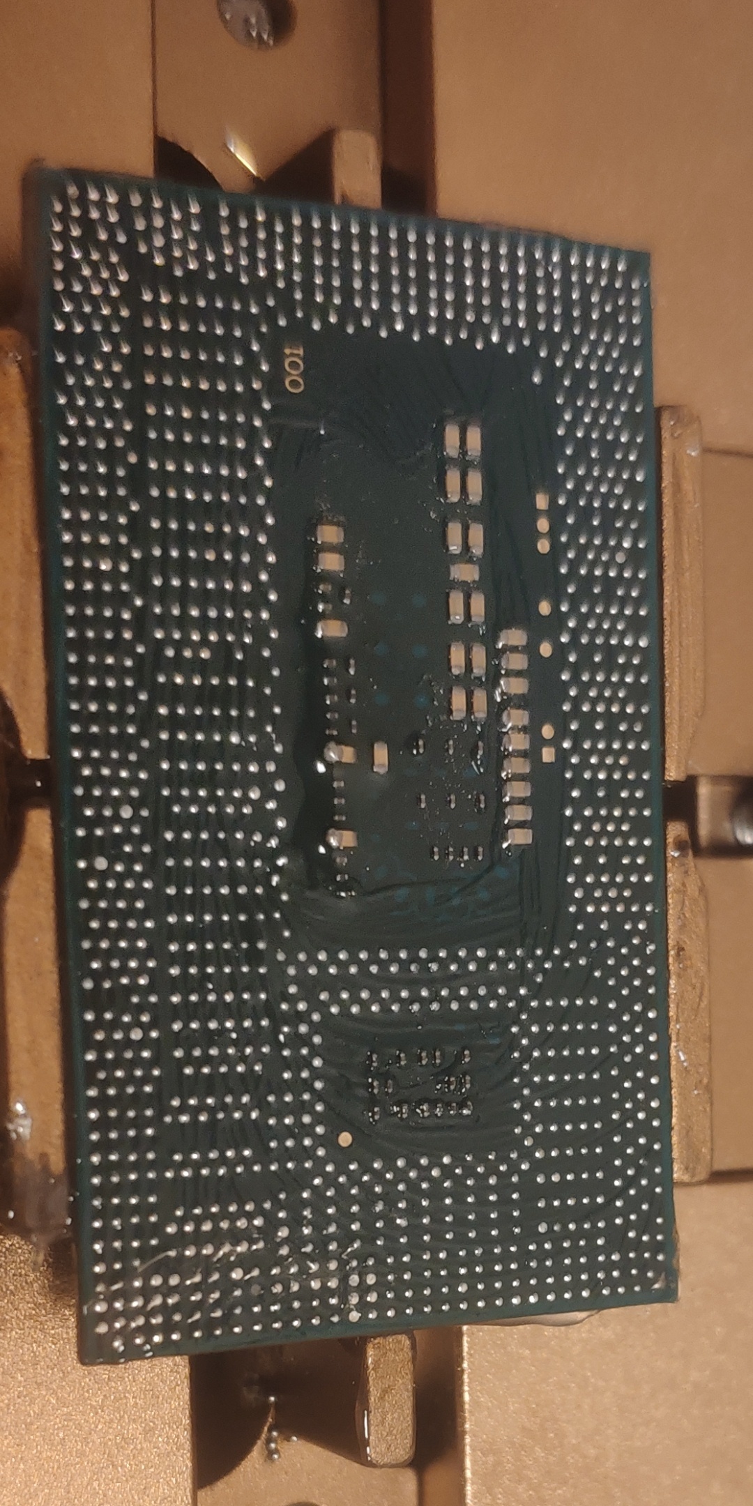

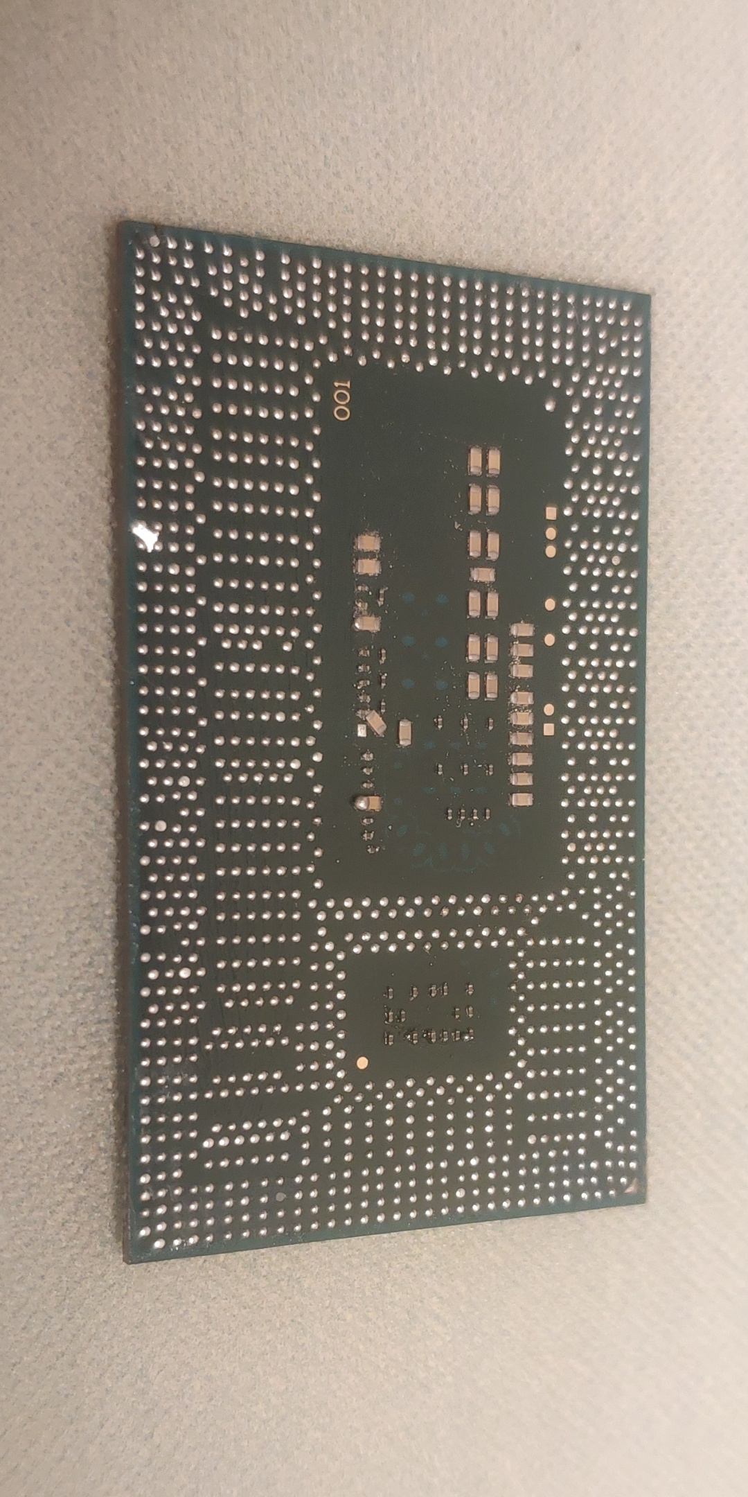

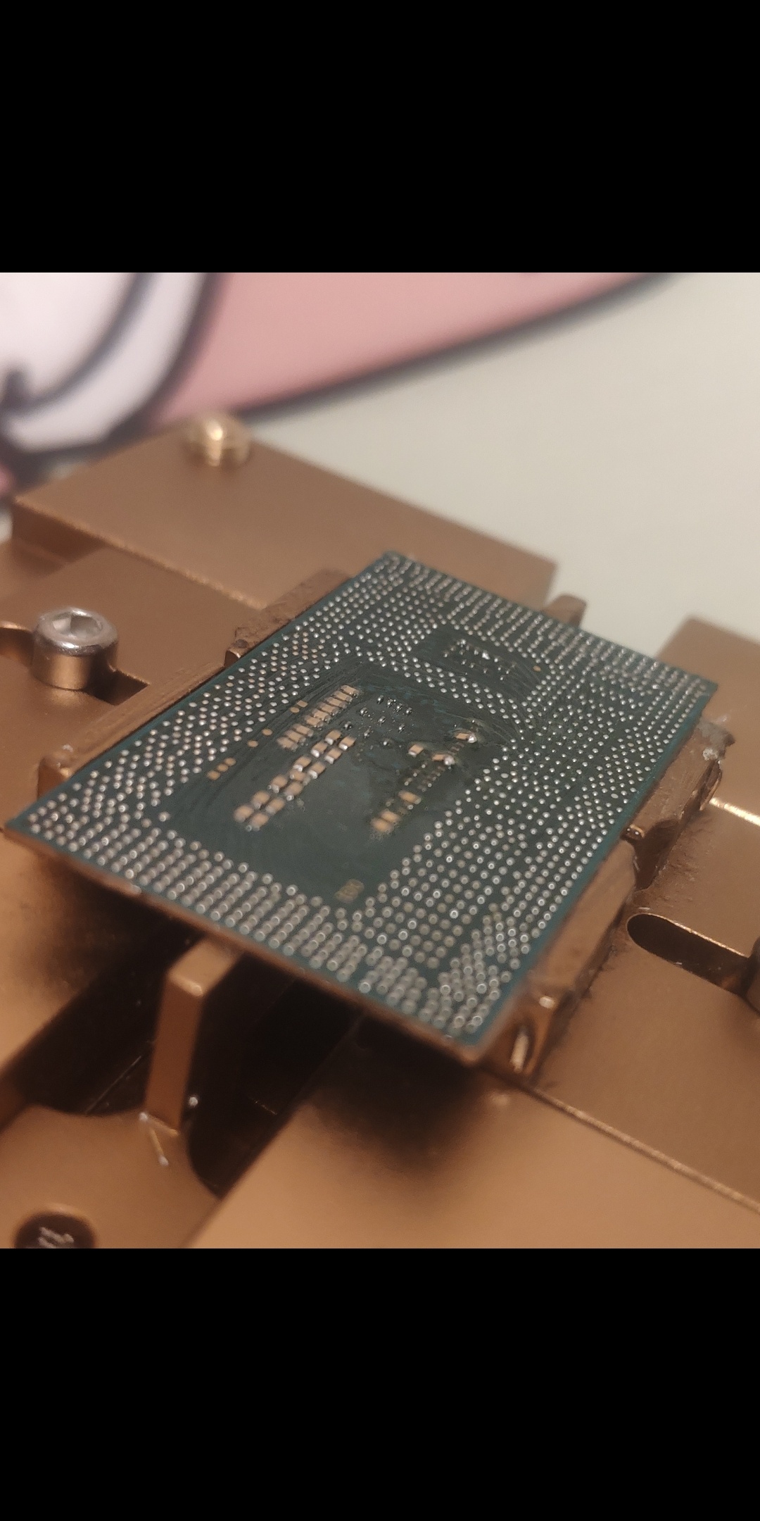

先前发了个贴,求助怎么除黑胶,按各位前辈的意见用烙铁脱平,然后请各位看看是不是点掉了,还能用吗,还应该怎么继续清理?CPU焊点那一面有两个电容怎么越吹越倾斜了,如果掉了CPU还能用吗

报废 显示卡都鼓包了
作者: mahanzhao    时间: 2020-5-13 08:39
看着显卡应该是已经鼓包了,CPU感觉发黄稍重还是不要再做了,免得浪费时间

为了拖锡 我特意定制了一个电木的治具  自己CAD建模的。 主要是固定。拖锡的时候风枪加烙铁一起来, 大部分清除之后可以用尖锐物体刮,建议你去看下手机除胶视频 苹果分层视频。

我建议不要搞了,换板吧,买显卡芯片和CPU差不多跟主板差不多了,换板还稳定

电容的锡太多了

CPU晶片封胶都发黑了

高手·这片u估计废了

至少显卡可以丢了  鼓包那么厉害了  老兄看你手法不怎么样啊  都换了吧  CPU估计也被你给搞死了
