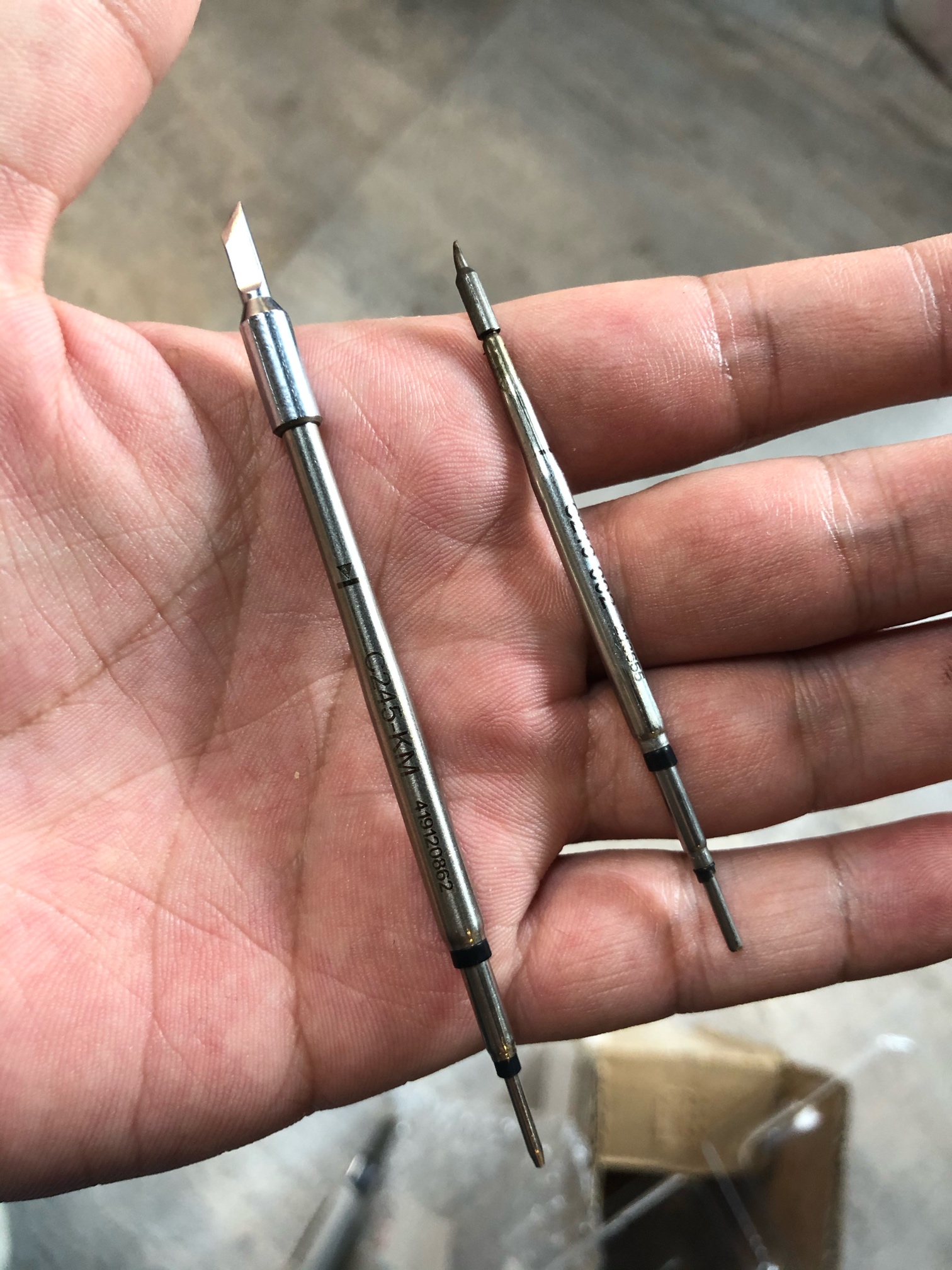

感觉清理烙铁头好费劲,平时都用钢丝球+海绵+锡丝清洁。
这Jbc的烙铁头1个月左右就要换,升温是快就是太费钱,看到网上很多修复过的头 可靠不。

曾经一个大神教我我,5元钱买盒金鸡焊膏,烙铁头脏了放金鸡焊膏了去烫一下拿起来就光亮了,你可以试一下

我的一个普通t12用了1年也没啥事,你用过铜丝球吗   10元一个,不要用海绵
也可在配上一个烙铁复活膏,再战2年应该没问题

烙铁这个跟升温快慢没关系,和你用的助焊剂和焊锡丝有很大关系,我用一百多的助焊剂和一百多的焊锡丝,半年也不换一个烙铁头,我烙铁整天开,400度,90w的高频烙铁

从来没清理过。用的是拼多多1元的刀头。清洁海绵也木有。洛铁头不吃锡只有一个原因,助焊剂不行。不吃锡是因为用的环保型中性助焊剂。推荐弱酸性助焊剂,金鸡金鹰都可以。拼多多5-6元一瓶。烙铁头高温后往后面沾一下,闪闪发光

平时多清洗,焊油多了搞久了糊了不清洗就会覆盖一层,复活膏对这种没用,在大面积的焊盘上蹭,如取了芯片的bga

我烙铁头都能用几年,上锡的地方要保持不缺锡,最好不要用酸性的助焊剂,而且不要用东西刮上锡的地方,那可是一层保护膜,

用完就用海绵清洗一下再镀层锡上去防止氧化,氧化了可以用烙铁头的复活膏某宝有卖效果还可以就是不太耐用
